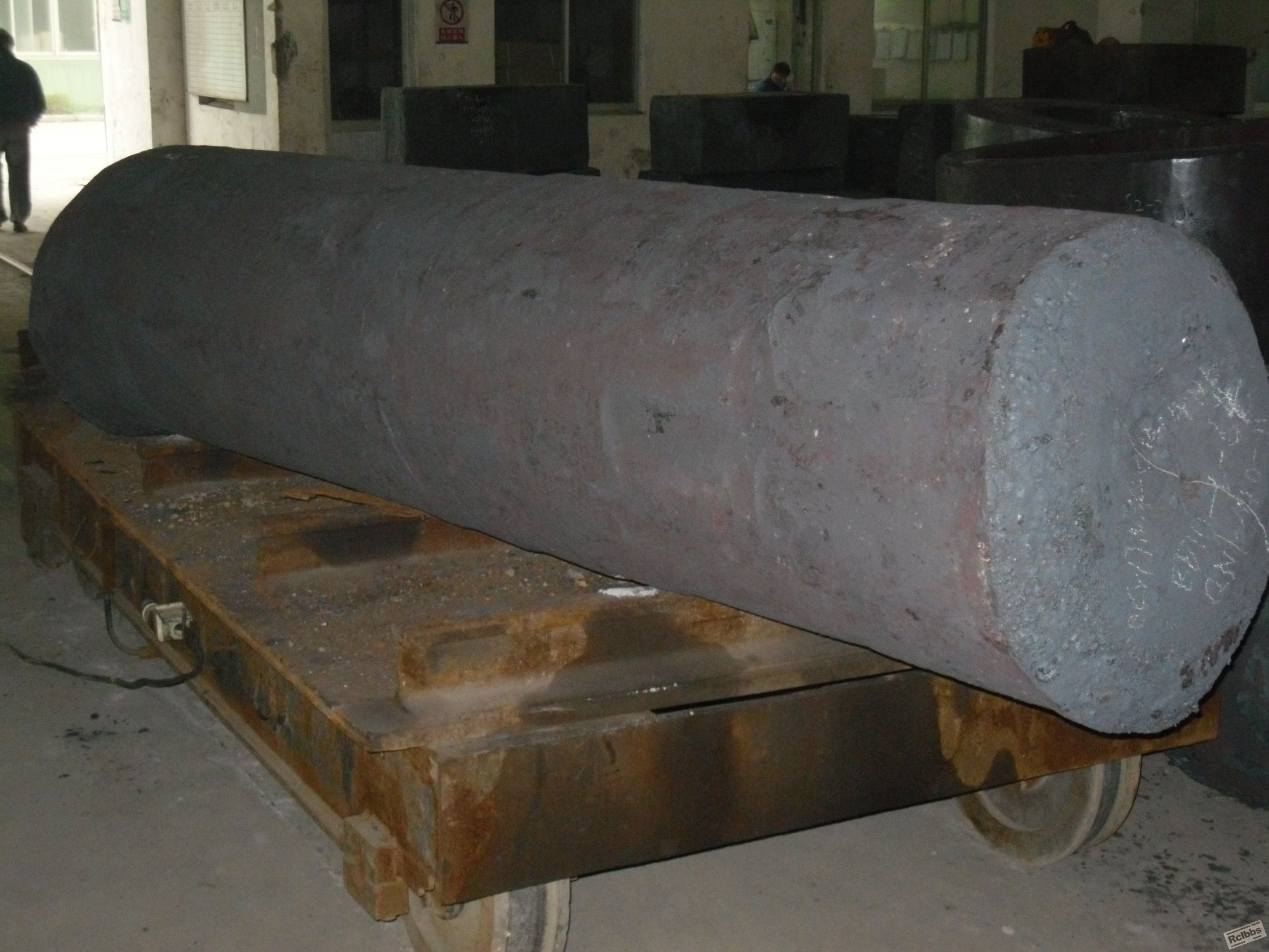

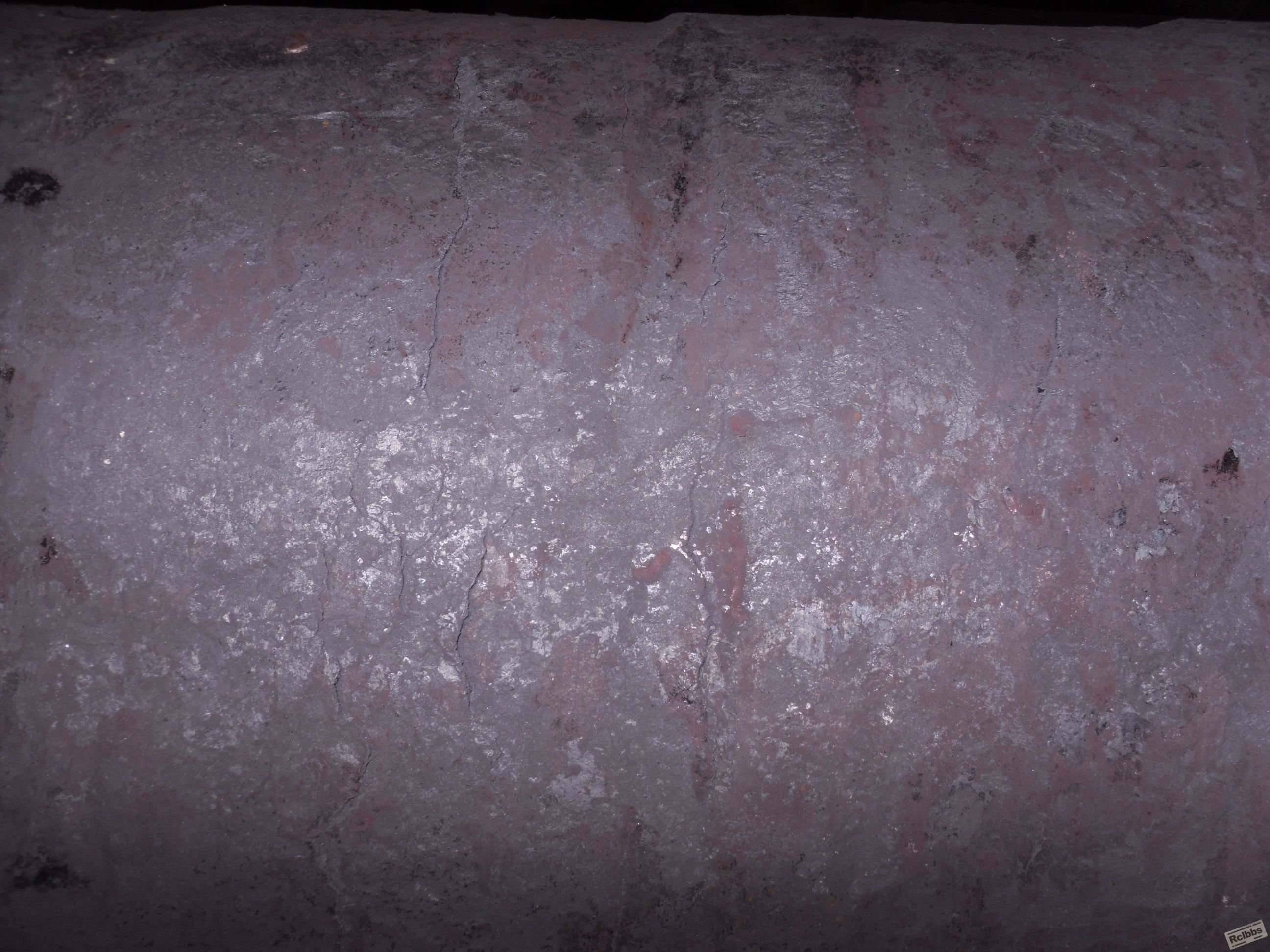

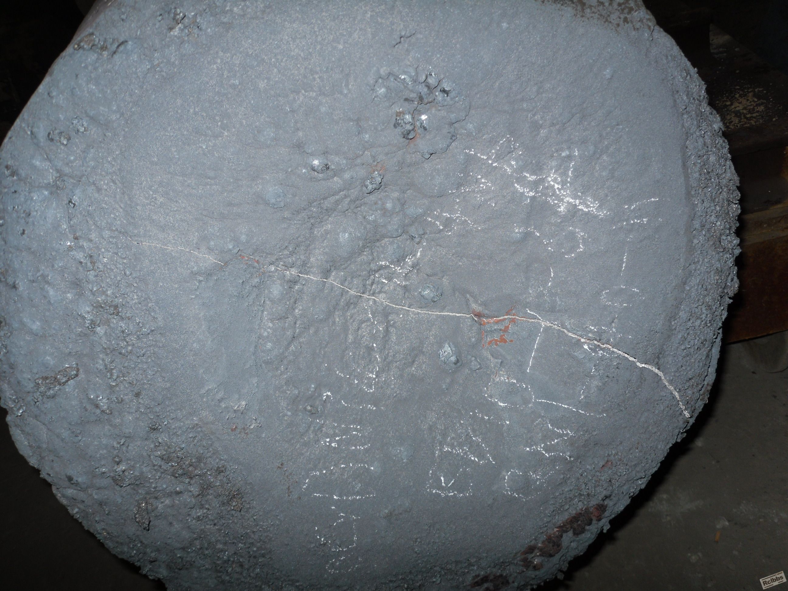

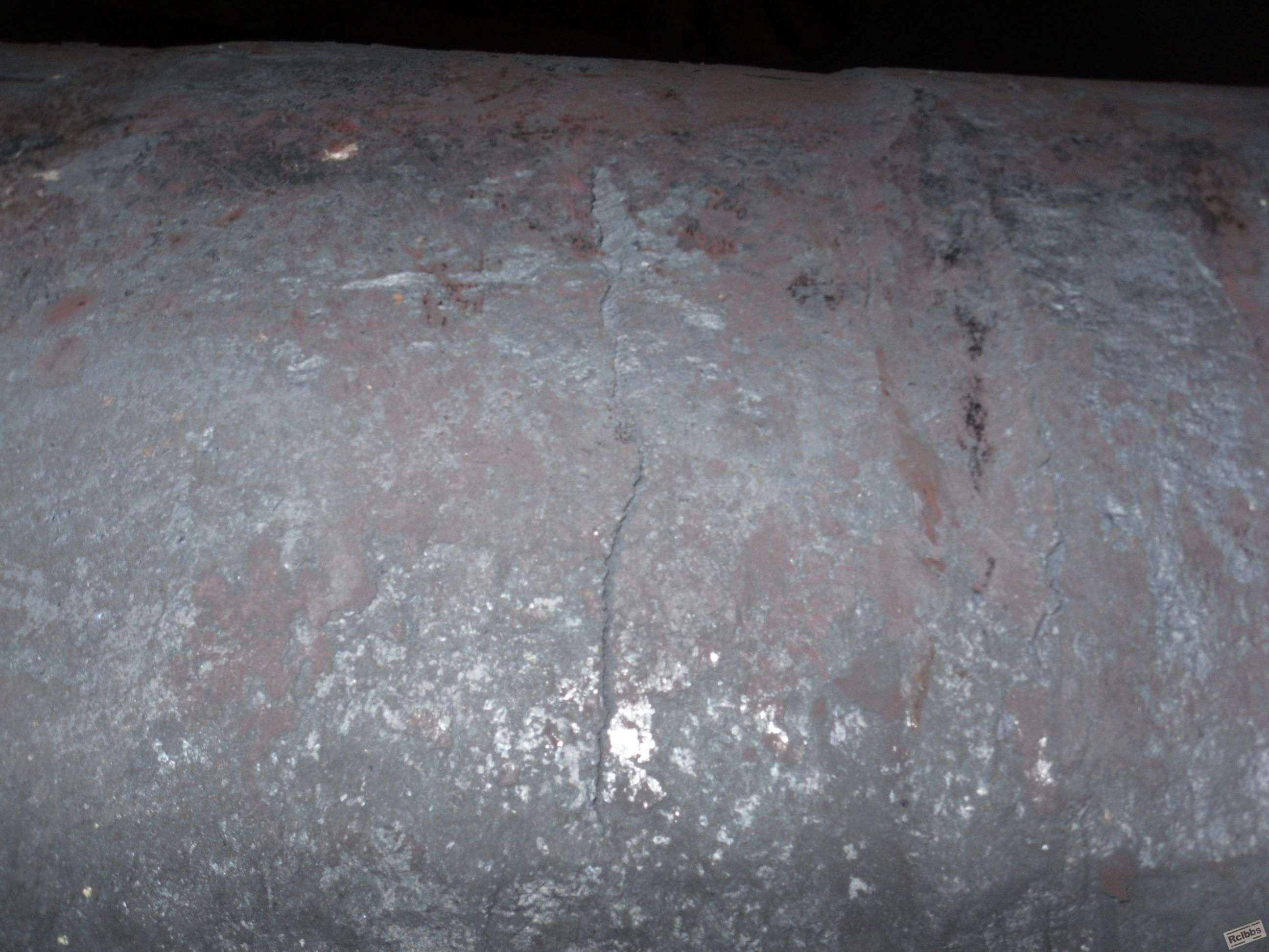

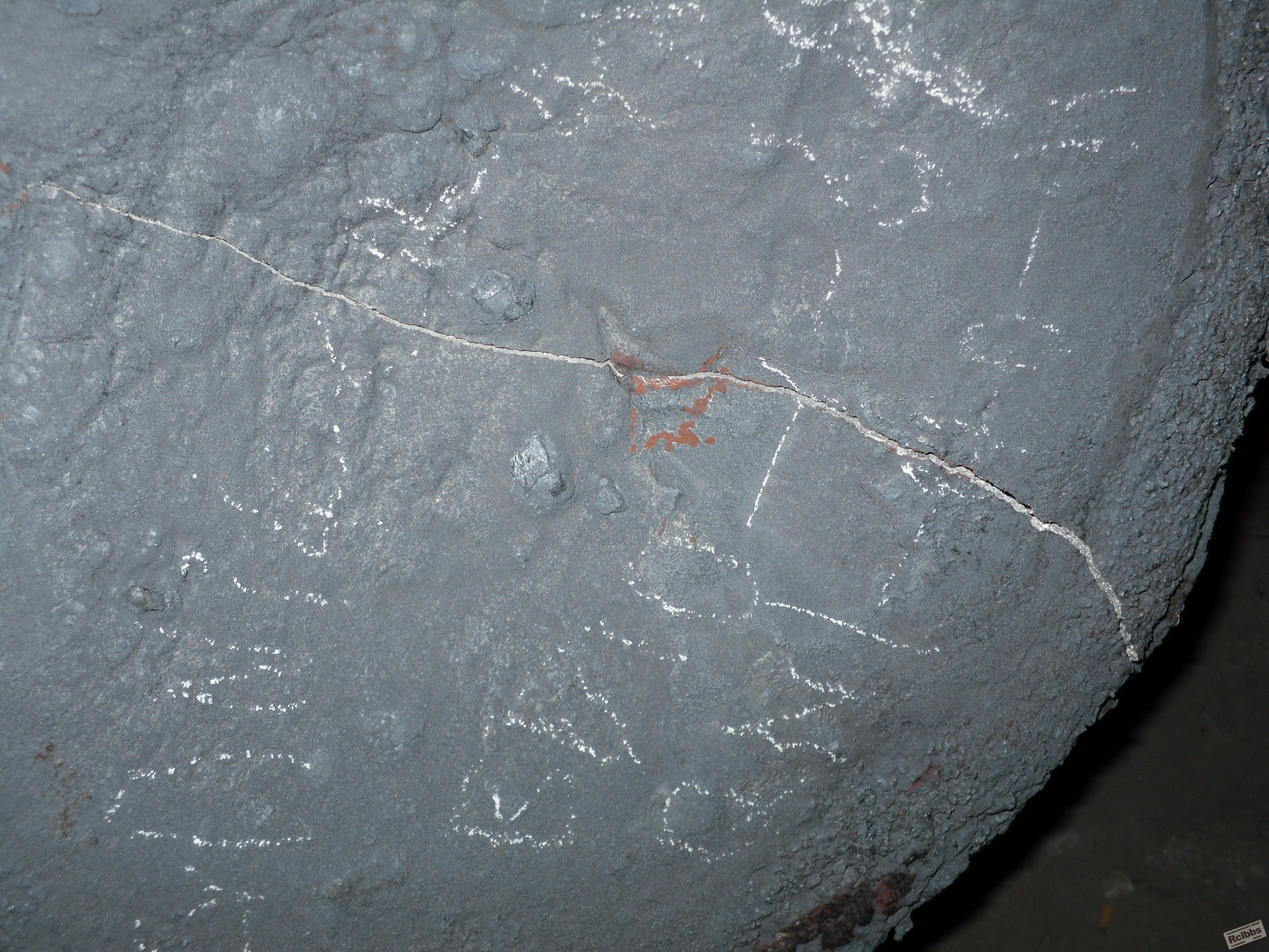

锻件规格直径500×长度2300左右,经锻造后,720℃回火,炉冷至室温,经过一个晚上,第二天就发现端面出现裂缝。锻后没有进行固溶,担心应力过大,根据相关资料,可能是西格玛相析出,导致锻件的硬脆,但这种相得出现是不是直接导致断裂的原因呢,请大家讨论。
外圆表面裂纹
外圆表面裂纹
端面裂纹
端面裂纹
端面裂缝
端面裂缝
外圆表面
外圆表面
整体
整体

感觉有成分偏析的情况

是否是Mo偏析呢?化学成分我也会做的,后续再传

退火    加热820~840℃,保温,炉冷至500℃以下出炉空冷
去应力退火     加热720~740℃,保温,炉冷或空冷
是不是跟没有在  500℃以下出炉空冷有关
应力有没有充分释放?

终煅温度过低也可能会裂

720℃温度太高了,没有什么作用

虽然俺是学热处理的,但知道17-4PH这种钢在锻造时就容易开裂。

割了看看裂在表面还是延续进去了?
