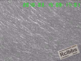

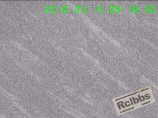

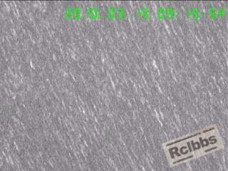

零件:弹簧垫圈  材料:65Mn
该零件沿材料轧制方向剖开金相观察,组织为索氏体+铁素体,铁素体沿轧制方向呈带状分布,可见明显轧制流线。请判别该零件是否经过调质处理。
照片质量不好,见谅
签到天数: 1254 天

按照热处理的组织遗传原理,有可能。
发表于 2010-3-15 09:35:05 | 显示全部楼层
弹簧有2种工作状态:
1.索氏体化(铅浴)后,冷变形通过加工硬化而强化,组织保留大量的流变形态,通过中温保温,可以回复和再结晶。硬度,再结晶前后组织变化相当大。
2.淬火后调质,普通的中温保温对其基本没有作用。组织也没有流变形态。
楼主应该知道怎么判断了吧?

经调质处理

回复 3# fengfeng
    按您所说该产品应为第一种方案,是吧?从其铁素体流向上看(保留明显材料弯曲流线),至少说明零件成型后没有经过调质处理。
请大家再多给点意见。

这样的组织一般是流线造成,随其加工形状而改变。调质也不能消除,

回复 5# 交流为主
看上去很像,可以通过补充中温回火来确认。
冷变形是纤维组织,构成纤维的是晶界和滑移带+夹杂物。因为有冷变形造成的缺陷能存在,就为后续再结晶相变提供了动力。
调质在怎么组织遗传,微观区域,还是保持等轴的晶粒。因为它经过了奥氏体化和高温回火再结晶。
发表于 2010-3-15 20:09:24 | 显示全部楼层
更正一下,再结晶形似相变但不是相变。不过是新的无畸变晶粒生成长大的过程。晶体结构和成分不变。

发表于 2010-3-16 13:09:12 | 显示全部楼层
这种锻造流线形态即使调质也不一定能够消除的,除非深层次退火或正火处理。

发表于 2010-6-4 09:22:15 | 显示全部楼层
从金相照片看,我觉得材料已调质,只是有些欠热,请你再查一下横截面金相。

发表于 2010-6-4 12:47:51 | 显示全部楼层
没有经过调质的可能性很大!很不可能是用冷轧弹簧钢带直接冲制!

根据组织判断有如下可能:
1、经过了调质处理,但淬火过程中保温时间太短或者淬火温度偏低;
2、调质前材料原始组织轧制方向存在严重带状偏析,以致后续调质过程无法消除。
3、此种组织状态的材料在使用过程中很容易发生早期断裂失效。
个人观点。

回复 13# 风来疏竹
    事实上您说的我们都明白铁素体的出现可能是欠火或者保温时间不够长,可是,楼主谈这个问题就可能是想区别到底有没有调质?
我想从图像上看出到底有没有高温回火
发表于 2010-6-5 14:04:48 | 显示全部楼层
我只能确定此材料曾淬火但不一定回火,如果说但看图像颜色不深是回过火的话就太武断了。我还是等待专家组更精妙的回答吧
回复 15# Ronbin
如果不回火,组织应该是马氏体,从图片可以看出肯定是回过火了。

发表于 2010-6-5 15:55:46 | 显示全部楼层
       估计该弹簧垫圈的生产工艺为:调质+冲压成型,成型后不必再调质。那么该材料在调质时温度偏低或保温时间偏短。
发表于 2010-6-5 16:12:13 | 显示全部楼层
关键是不知道照片的放大倍数,如果是450-500倍。应该是屈氏体组织。那就是淬火后经过中温回火的。如果要同调质来解释,我觉得也是用词不当。

回复 18# renbenfg
言之有理。调质原意为“淬火+高温回火”,而对于弹簧而言,通常采用“淬火+中文回火”。
发表于 2010-6-7 11:21:37 | 显示全部楼层
应该没有调质处理,弹簧的工艺一般为先拉拔后成型,最后再调质处理。从相片上来看,该组织应该是原始盘条经过拉拔后直接成型,不然不会存在明显带流线的组织,而且,该组织明显是经过变形后的组织,不像经过调质处理的组织。
