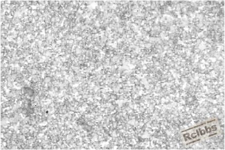

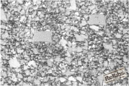

前面细的是德国进口件,世界上最好的某手术工具,后面差的是其它货。
这是晶相组织图 还是机加表面放大图?
同样是几毫米直径的不锈钢材,为什么差别那么大?

是金相组织图,第一张图片,晶粒细小,碳化物颗粒细小弥散分布,第二张图片正好相反!
