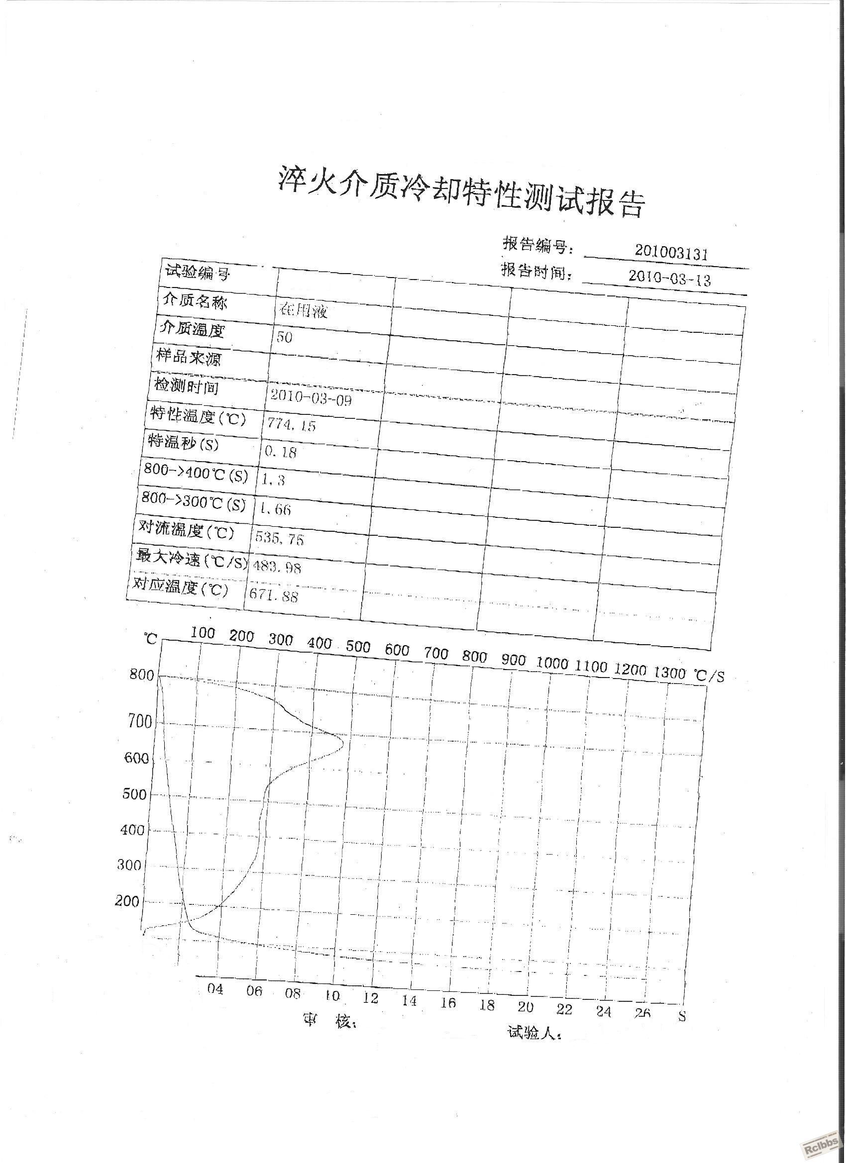

发表于 2010-3-16 10:51:26 | 显示全部楼层 |阅读模式
这是我们公司正在用的淬火液的测试报告,请大家评价

回复 1# hnzzwzh
    最大冷却速度约480 度/s那么快啊?
提说说什么类型的淬火介质
怎么测试的
标准测试方法吗?

回复 3# 钢铁医生
    上面的测试报告是委托供应商做的。我不懂这些指标对淬火有什么影响和目的。请赐教!

这个测试是按照sh/t0220银探头的方法做的,由于是银探头,冷速会快些,所以楼上惊讶480度每秒的冷速的朋友要搞清楚,这个和合金探头的冷速是不一样的。
发表于 2010-3-16 16:51:39 | 显示全部楼层
不过这个油的曲线,感觉怪怪的,有点畸形的感觉。不知道是什么仪器测得。

回复 7# 淬火油冷速仪
    我可是一窍不通,就听大家的,不过淬火液是水剂,不是油。

回复 8# hnzzwzh
    原则高温冷却速度快
   低温冷却速度慢
这样的淬火介质就OK
要快多少 慢多少, 得看淬什么材料 什么结构的产品 才适合
发表于 2010-3-17 08:54:00 | 显示全部楼层
说明:第一此种曲线是不完整的,应该测试不同温度下的冷却曲线。
         第二 在560度以下冷却速度骤然减慢,容易形成上贝氏体组织,性能较差;
         第三300以下冷却速度有些太快了,如果是凹形曲线就比较理想了。

回复 10# huahuahuang
我们淬火液的温度是50左右的时候多些
这一点怎么看出来的,我看起来是在130度时才骤然减慢的呀
这个凹形曲线在淬火剂的理想比例时上也没有。
谢谢你的分析。

回复 9# 钢铁医生
   我们的产品材料是20Cr,经过表面渗碳淬火的圆柱状产品。请问这个曲线和高浓度盐水是一样的吗?

回复 1# hnzzwzh
    无机盐类淬火剂吧?有机PAG没有这么快的冷速的。

回复 15# bush.xu
    供应商称是有机淬火介质,由醚类物质与其它有机物质在一定条件下合成,并辅以防锈剂和防腐剂。
发表于 2010-3-17 23:20:30 | 显示全部楼层
不会的,他应该是使用GM淬火仪检测的。而有机淬火剂的冷速是介于水油之间的,他这个检测报告的结果是他的淬火剂的冷却速度比水的速度要快,所以不可能是有机醚类淬火剂。
