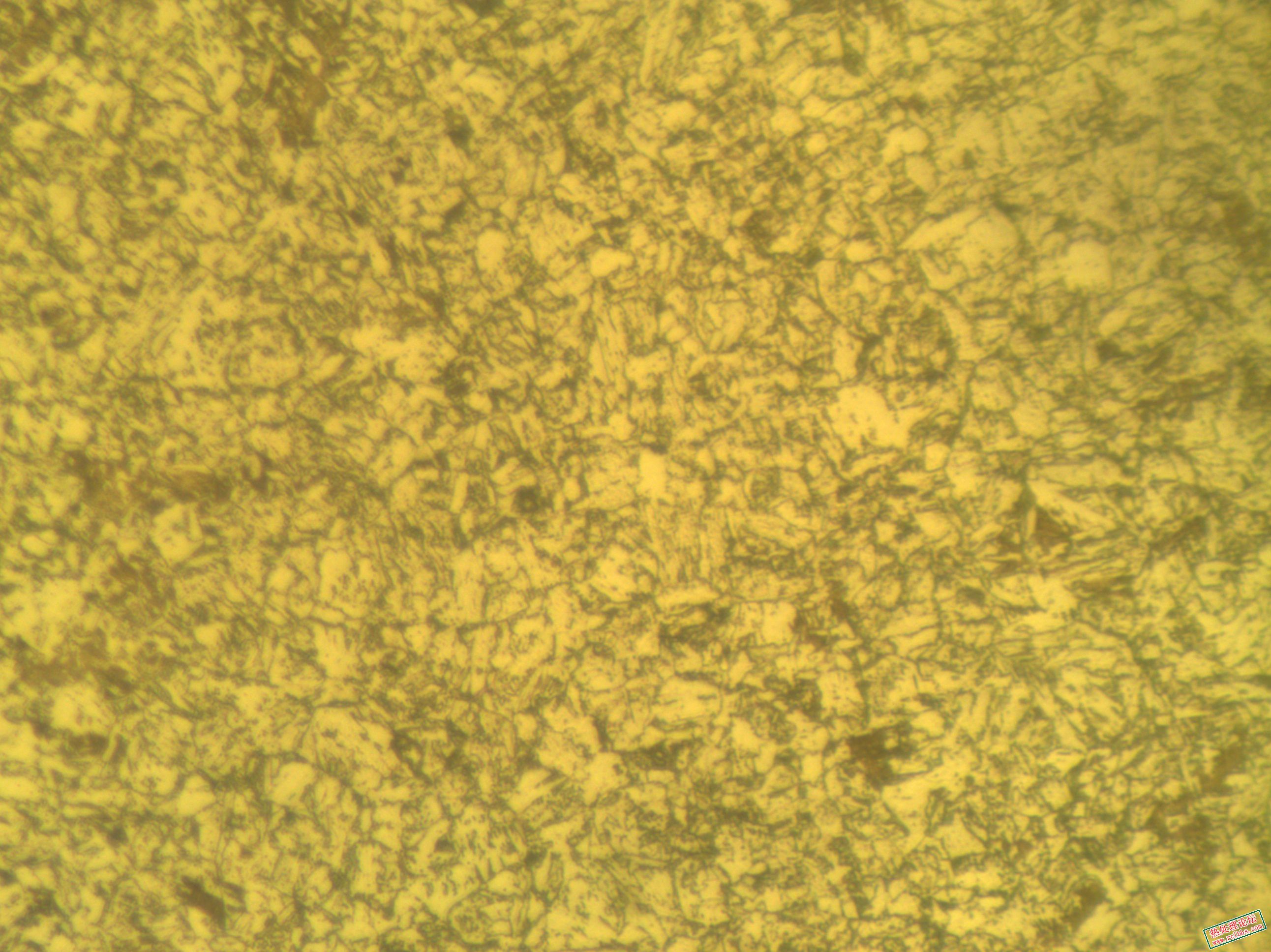

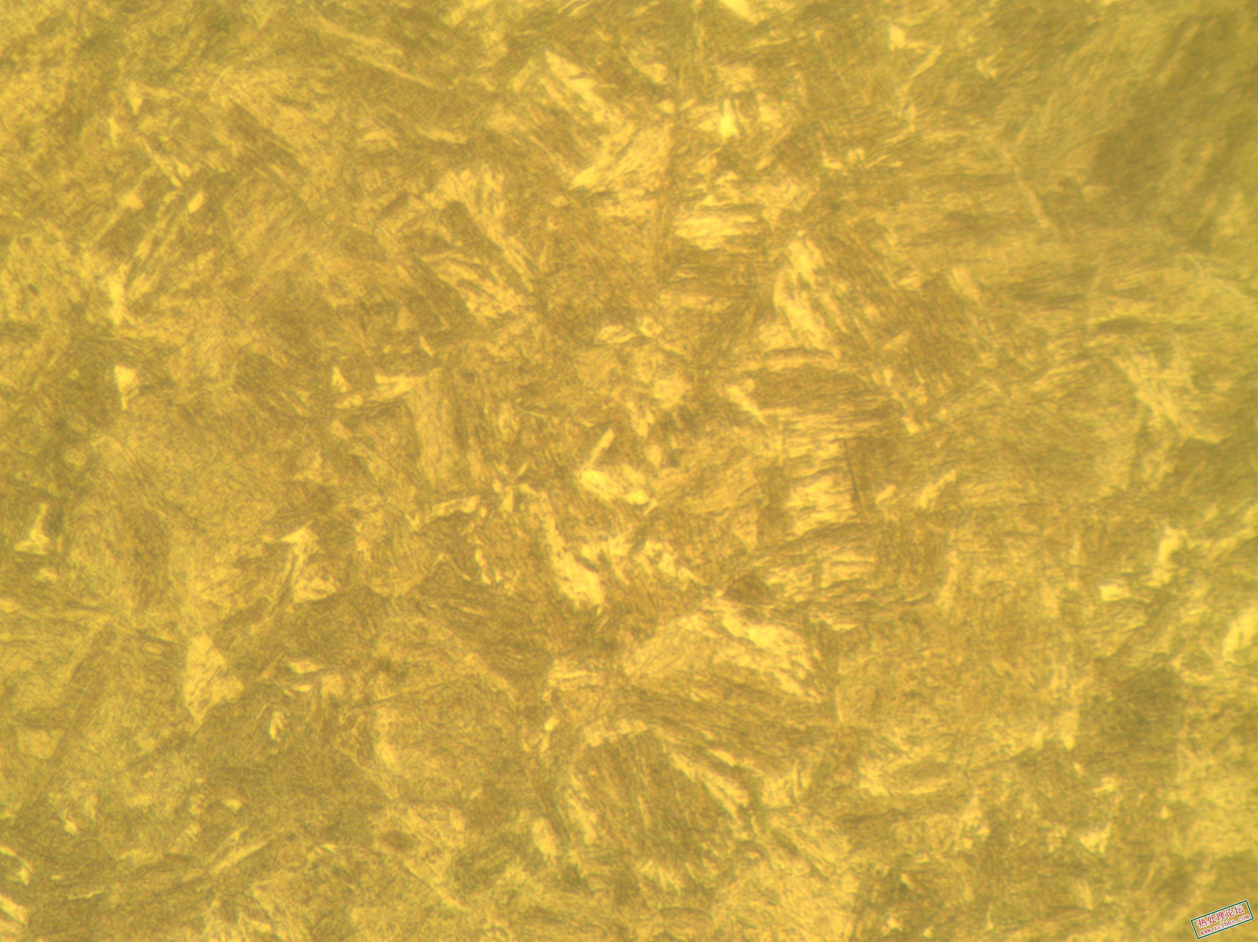

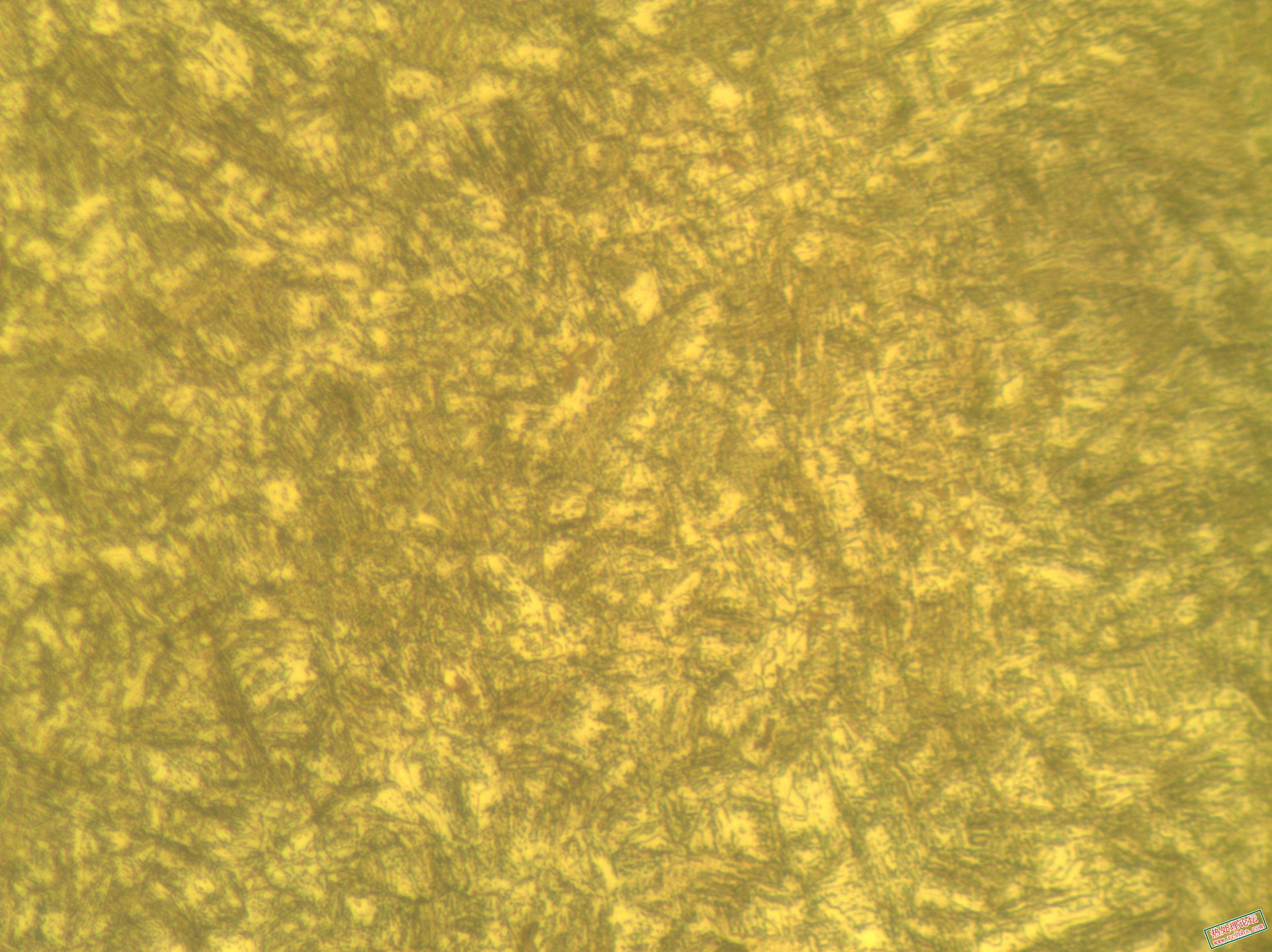

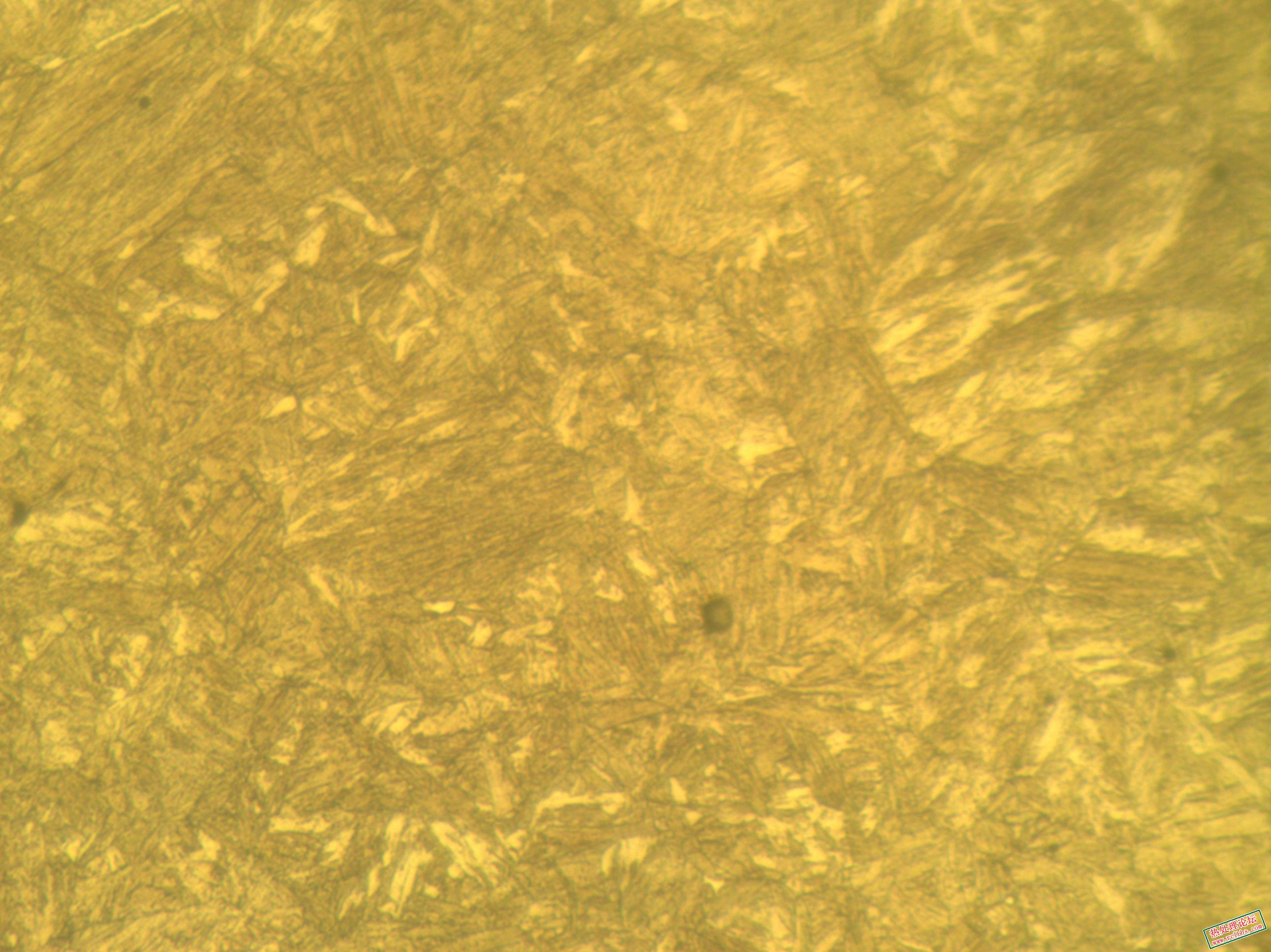

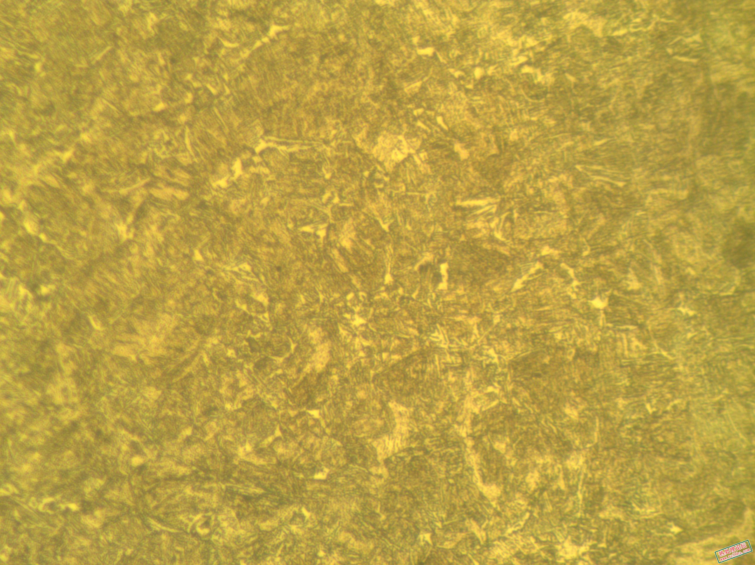

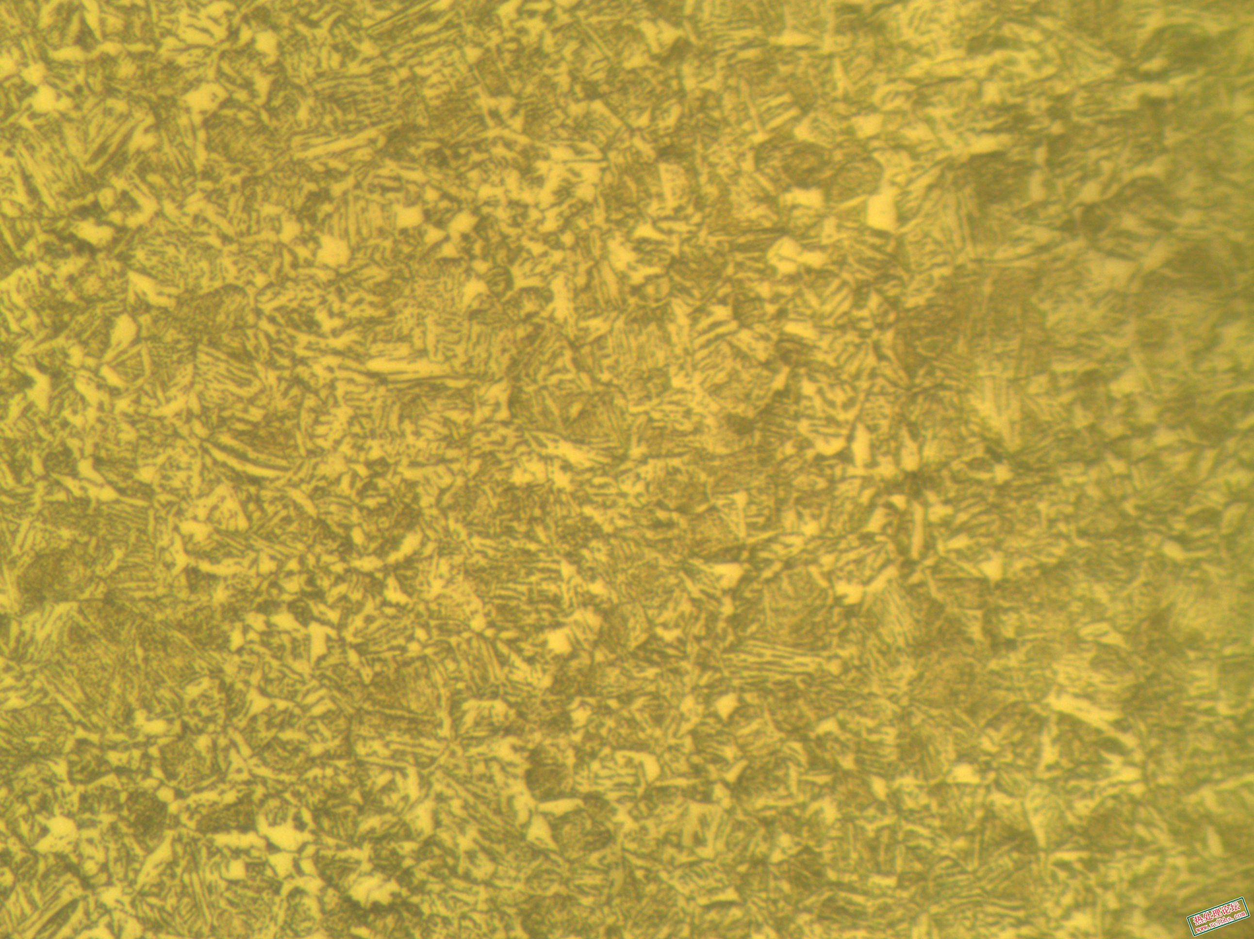

发表于 2023-5-5 10:54:46 | 显示全部楼层 |阅读模式
悬赏40热处理币已解决
最佳答案
查看完整内容
第一套 1.贝氏体+铁素体 2.板条马氏体 3.板条马氏体+贝氏体(好像还有铁素体) 第二套 1.铁素体+贝氏体 2.板条马氏体 3.板条马氏体+少量贝氏体和铁素体
签到天数: 2244 天
发表于 2023-5-5 10:54:47 | 显示全部楼层
签到天数: 780 天
发表于 2023-5-8 08:35:17 | 显示全部楼层
三组图片上看,有贝氏体、铁素体 、板条马氏体 。
签到天数: 91 天
发表于 2023-5-9 07:52:38 | 显示全部楼层
低碳马氏体,贝氏体,心部还有条状,块状铁素体!材料应该是低碳合金钢淬火组织;冷速不够理想,导致组织不是很好!可以通过提高冷却速度改善组织,采用冷速较快的介质淬火改善会比较明显!
