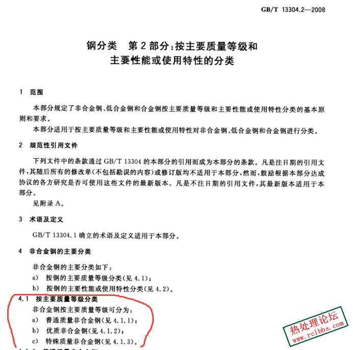

    3.普通非合金钢、优质非合金钢和特殊质量非合金钢是按          进行区分的。?
       A.主要质量等级;  B.主要性能;  C.使用特性  D.前三者综合考虑
请问选哪个?为何?

发表于 2025-7-17 09:37:38 | 显示全部楼层
选择A了,参考下图。

发表于 2023-5-7 10:36:47 | 显示全部楼层
选D,无论是生产厂家还是下游客户的选择,均体现在材料标准名称的规范上,选择的话是综合考虑的。

发表于 2023-5-6 10:29:46 | 显示全部楼层
选择D,主要是根据性能和使用特性定出来的质量等级。
