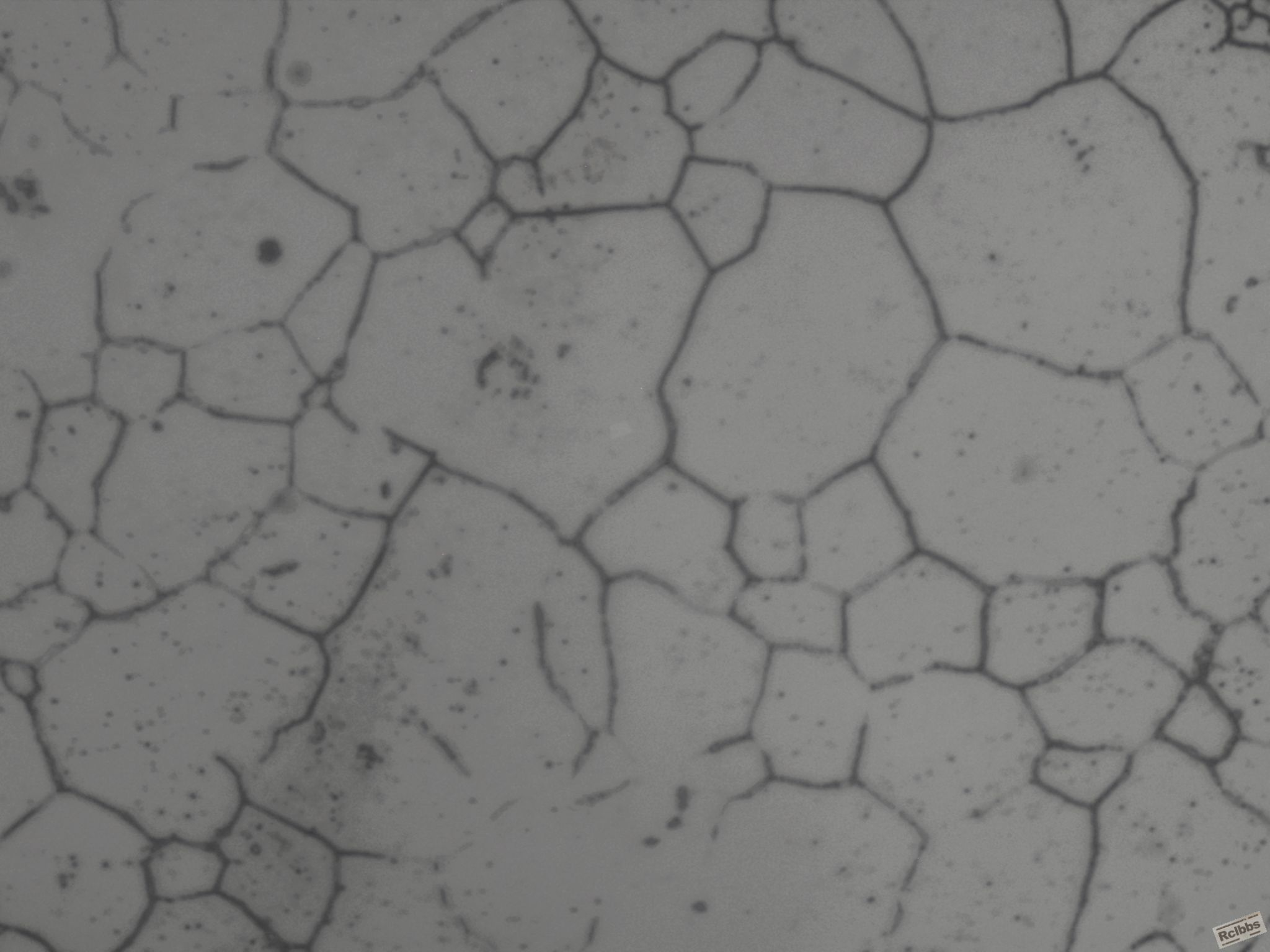

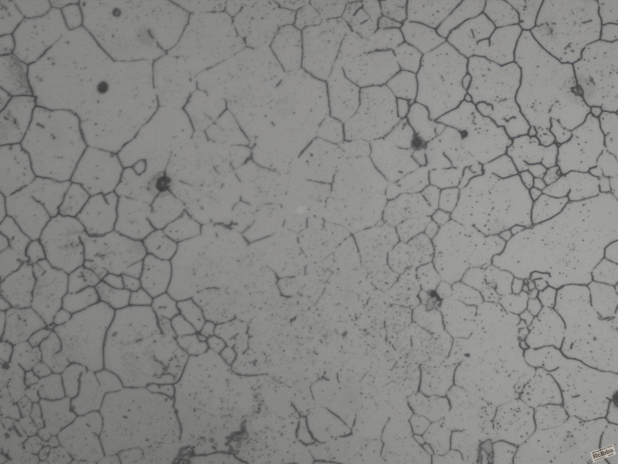

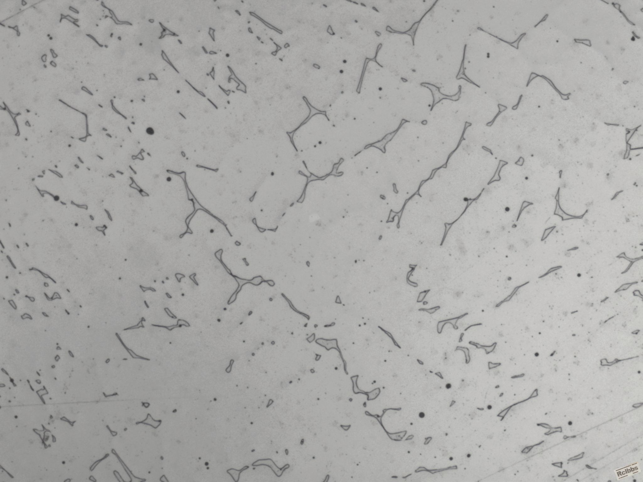

请各位前辈帮我确认不锈钢晶间腐蚀照片是否合格,方法按ASTM A262  Practice A,是否需要进行Practice C?注:第三照片与第一第二张是不同的工艺得到的不同结果。 晶间腐蚀1002061301x500.JPG 晶间腐蚀1002061301x1000.JPG 空气炉水冷试样晶间腐蚀X200.JPG
 楼主| 发表于 2010-3-17 17:13:26 | 显示全部楼层
我请教客户的工程师了,还是需要进行C方法确认。

发表于 2010-3-18 12:15:11 | 显示全部楼层
图1~2是固溶+敏化吗?
发表于 2010-3-18 13:04:53 | 显示全部楼层
不说清楚工艺怎么能看准?加速晶间腐蚀试验,应该用C法。
 楼主| 发表于 2010-3-18 21:13:45 | 显示全部楼层
回复 3# MYG
    三张图片都是固溶+敏化处理。

图3看上去是孤立的铁氧体坑,图1.2是正常的不锈钢晶粒图

请问这是奥氏体不锈钢吗?
通过固溶处理后,处理效果还行晶间并未腐蚀,第三张这组织没怎么见过,不知朋友是通过什么方法处理的。
发表于 2011-3-17 21:18:33 | 显示全部楼层
我觉得第三张应该是焊接接头的熔化组织,多角状的组织应该是铁素体

发表于 2011-3-17 21:26:37 | 显示全部楼层
回复 7# shizm
    第三张图片也是经过了固溶处理的,可能是固溶温度不够高,或者保温时间不足造成铁素体没有完全溶解到基体中.
发表于 2011-3-17 21:46:14 | 显示全部楼层
对你第三张图很感兴趣呢,我最近做的不锈钢跟你的第三张图很像。就是奥氏体晶界怎么侵蚀都侵蚀不出来

发表于 2011-7-8 11:58:31 | 显示全部楼层
图片3,是不是固溶后 缓慢冷却?

1.2晶界无沟状组织,无连续碳化物析出,应该合格。3为铸态铁素体+奥氏体基体,图片合格。

图三  应该是铸造是枝晶痕迹吧 ?

怎么看图3都好像没腐蚀到吧

图三的结构我们也做过类似的相图,应该是铸态固溶后的金相。
同意16楼,图片3应该是铸态固溶后的组织,铸造奥氏体不锈钢固溶处理后很难得到全奥氏体,一般都由少许的铁素体,其实有少量的铁素体组织对铸件的焊接性有好处。这也是很多铸造的奥氏体不锈钢有少量磁性的原因。

第3张是α铁素体+奥氏体基体。固溶处理不完善。
