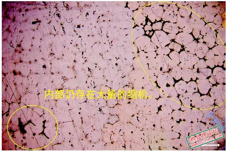

各位师傅,新能源发动机铸铝合金,铝合金检查金相,麻烦各位给看下

是用什么腐蚀液腐蚀的

 楼主| 发表于 2023-5-7 16:48:11 | 显示全部楼层
第一次接触铸造铝合金,请教各位

发表于 2023-5-8 08:23:55 | 显示全部楼层
氢氟酸 2mL,盐酸 3mL,硝酸 5mL,水 95mL;浸蚀法5~10分钟→铝材及铝合金材料.

 楼主| 发表于 2023-5-8 10:10:27 | 显示全部楼层
收到,再麻烦您看下图片金相,这个是什么缺陷

发表于 2024-3-2 11:01:08 | 显示全部楼层
这个浓度会不偏高啊?我一般是HF0.5ml,水95ml,没试过你这个配比如何,是不是腐蚀出的效果要好点啊?

发表于 2024-3-2 14:44:03 | 显示全部楼层
还有2个问题请假:水95ml会不会少了?时间是不是长了?

发表于 2024-3-29 17:27:39 来自手机 | 显示全部楼层
标准中侵蚀剂6号,氢氟酸 2mL,盐酸 3mL,硝酸 5mL,水 190mL,腐蚀时间有些长

发表于 2024-4-11 16:04:18 | 显示全部楼层
我一般对铝合金ADC12,YL113或ZL109检测,一般用0.5%HF,5s-15S;有时用混合酸:0.5mlHF+1.5mlHCL+2.5mlHNO3+95.5ml水,腐蚀10s左右,感觉效果比较好。

发表于 2024-4-17 09:24:50 | 显示全部楼层
我觉得是过烧,复熔球,三叉境界等特征很明显。或者说是铸造的温度控制的不对。
