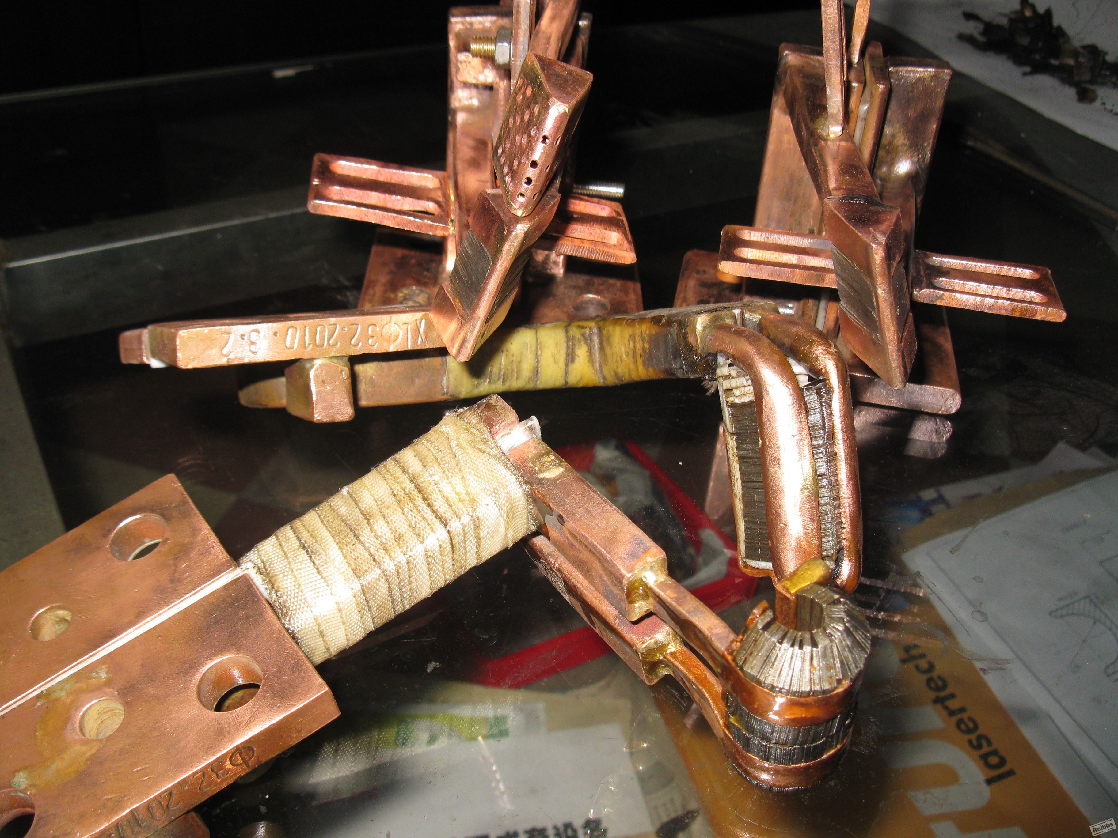

我给无锡做的斜齿感应器,出口件,淬硬层漂亮极了,可惜感应器没有拍照片。
签到天数: 95 天
发表于 2011-5-9 11:30:51 | 显示全部楼层
回复 8# 秋风瑟瑟
    哦,找到了。(热处理工艺研究所13367191217   15271396412
