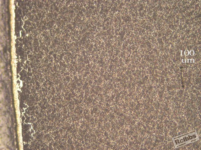

求助一下:

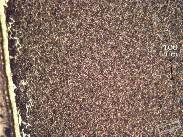

材料是彈簧鋼  下面照片是氮化擴散層 白色細線是氮化物 可以看出粒度嗎? 大約就可. 我參考參考.

发表于 2010-3-17 19:02:58 | 显示全部楼层
估计在6到7级别
签到天数: 474 天

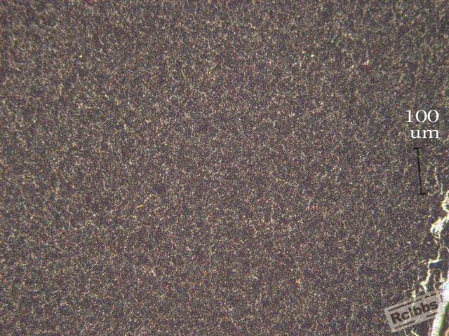

 楼主| 发表于 2010-3-17 19:23:50 | 显示全部楼层
這張我算成 No. 7~ 8. 小兄覺得呢? 同一材料.
发表于 2010-3-17 19:25:47 | 显示全部楼层
吴老师,用你的标尺来测大概是6.5~7.5级,晶粒度本身就是个模糊东西。

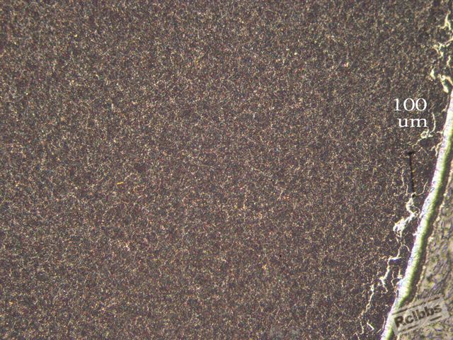

回复 6# leomet
同一材料, 有一檢測單位蝕成這樣, 算出來的是 No. 13~14.
What you guys(同行们, 大家) think?
套句台灣流行語: 實在是"差很大!"

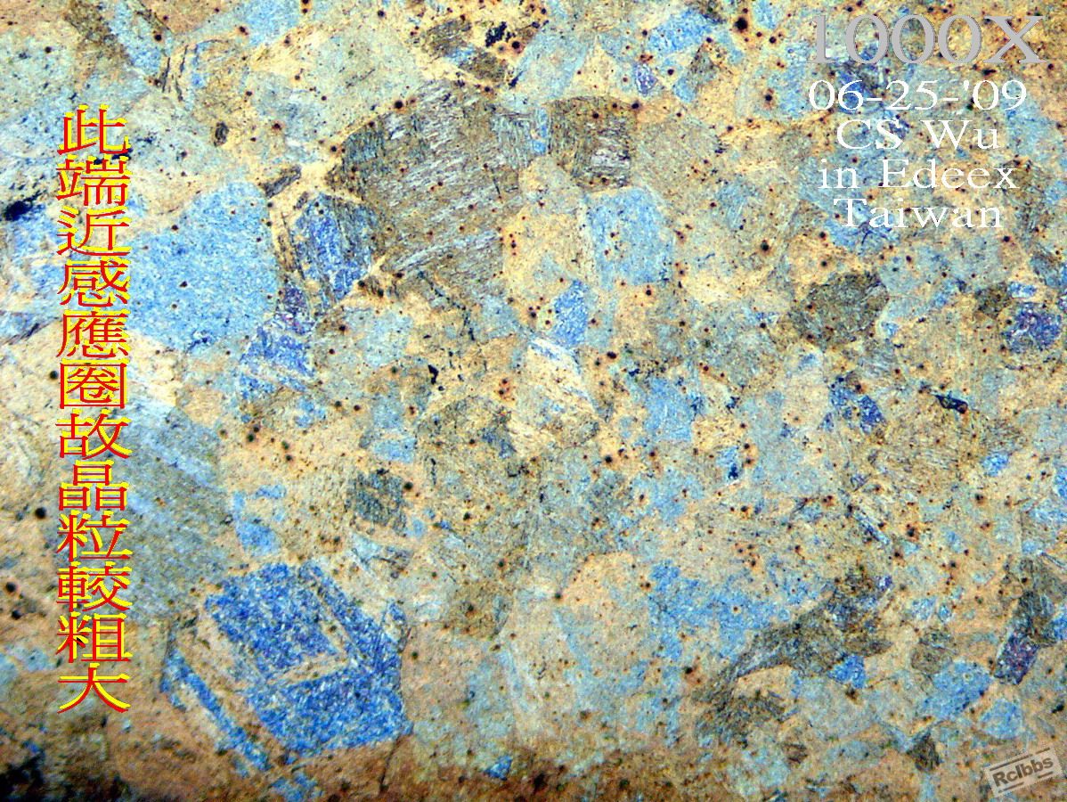

发表于 2010-3-17 19:50:31 | 显示全部楼层
应该是苦味酸腐蚀的,按照他的标尺测是要那么高啊。
签到天数: 474 天
 楼主| 发表于 2010-3-17 19:54:37 | 显示全部楼层
回复 8# cdzt
    淬回火後通常需知 Prior Austenite Grain Size.
签到天数: 474 天
 楼主| 发表于 2010-3-17 20:01:39 | 显示全部楼层

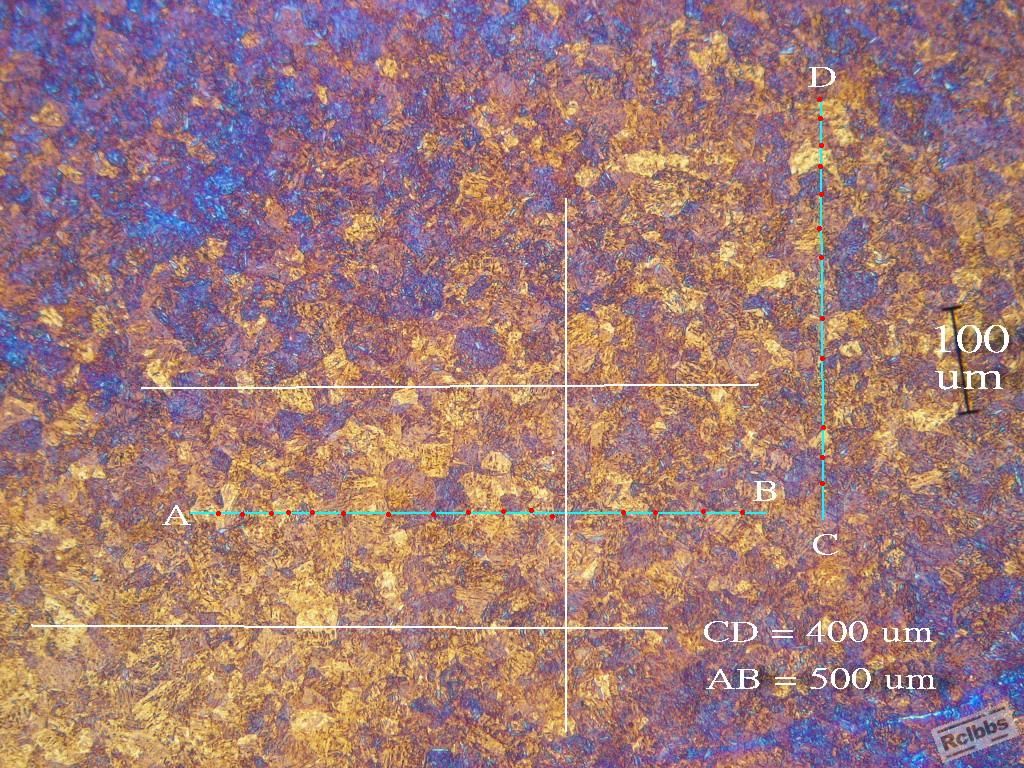

我認為色斑法(grain contrast)與晶界法 或馬針法 看晶粒大小 應該差不了多少. 最多差個2號. 不該差6~7號.
有空再試試.
签到天数: 474 天
 楼主| 发表于 2010-3-17 20:34:08 | 显示全部楼层
回复 12# leomet

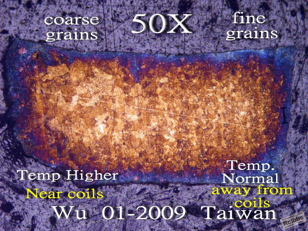

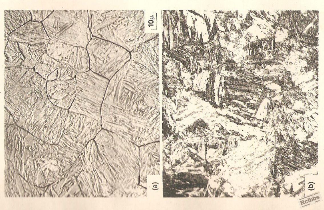

大家欣賞
第二張是感應淬火 孔邊剝落下來的屑片.

回复 13# leomet
有誰做過回火後 彈簧鋼晶粒度? 可否指點迷津?
