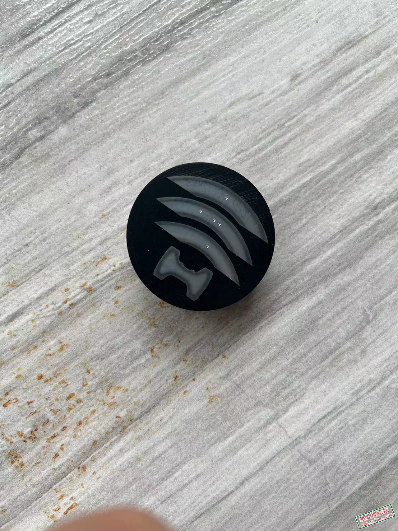

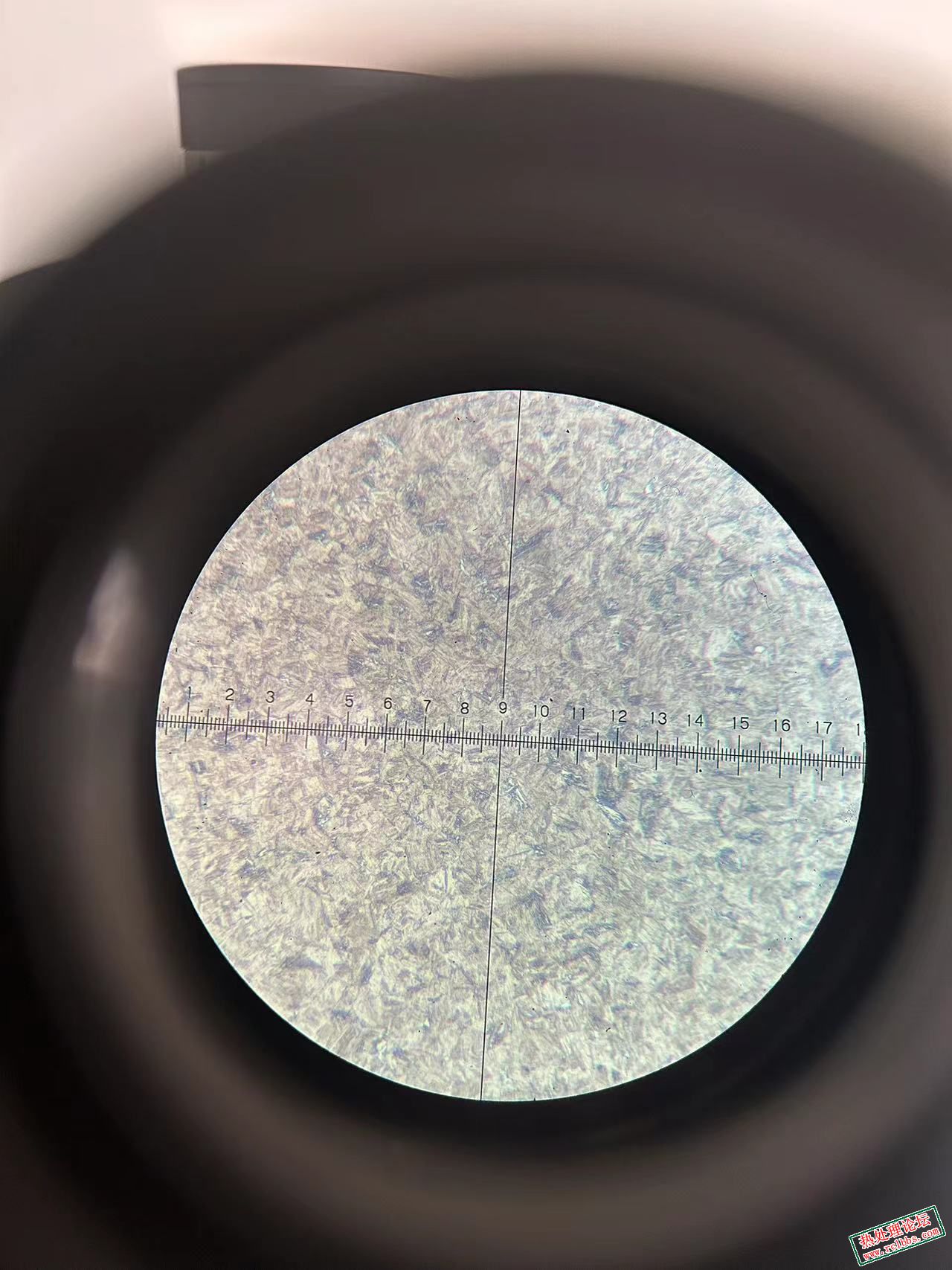

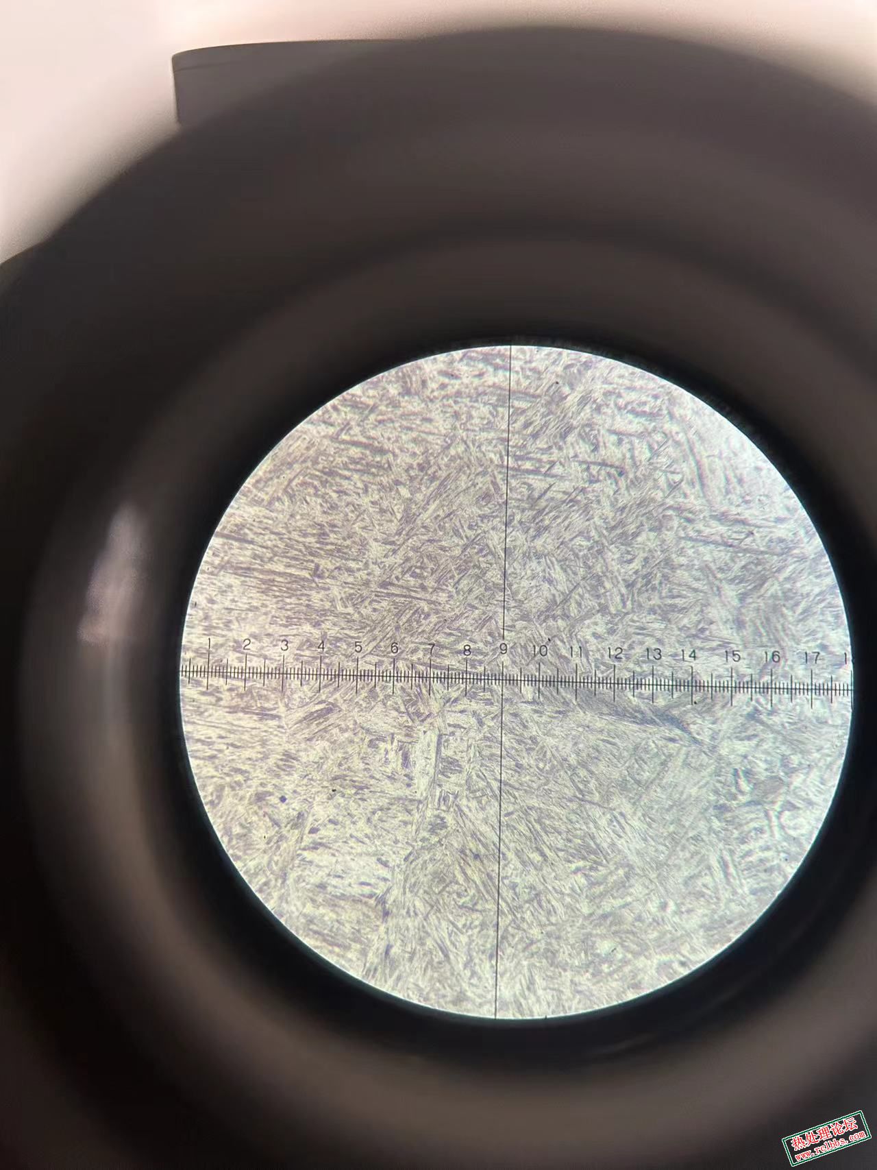

            小弟最近遇到20CrMo材质的件,热处理做出来芯体位置组织      局部  粗大,有一少部分粗大,这么多年一直都是这样做,最近不知什么原因就出现了,该件未正火处理,怀疑是材料晶粒粗大检查发现是合格,调整了淬火温度有时出现有时又有,最近设备有烧炭了还是存在这种情况,真不知怎么办才来求助大神 帮帮解解惑,再次感谢各位不吝赐教!生产工艺如下:
        材质:20CrMo
       升温到920保温时间:40分钟,渗碳温度920,CP1.1,渗碳时间:5小时50分钟,降温到875后保温30分钟后淬火.碳层深度:1.2-1.4。
金相图片:
右上角第一个肉眼就是看见
右上角第一个肉眼就是看见

发表于 2023-5-11 13:07:42 | 显示全部楼层
这个在变形加工的产品上面是最正常不过,因为没有正火,前面变形工序和材料各方面因素处于临界区间,所以不是局部混晶了。热处理工艺方面改善效果不理想。但是用低的渗碳温度也是能优化一些的。

签到天数: 1667 天
发表于 2023-5-11 15:22:19 | 显示全部楼层
形变过程导致晶粒变形
如果想改变,加个重结晶。或者,行变前提高塑性指标。
应该是材料有变更,和热处理渗碳没关系。

签到天数: 2258 天
发表于 2023-5-12 07:44:41 | 显示全部楼层
zhou1556 发表于 2023-5-11 14:32
是的 我也考虑过用低温渗碳,但是严重影响生产效率,大几率BOSS不愿意的。还得寻求其他方法来改善,提前 ...
      热处理方面改善,还可以就是缓冷+二次淬火。如果什么都不想改,那就就只能接受偶尔混晶了。市场上确实有很多厂家是这么搞的,没有办法,一切都和成本挂钩的,一点点的混晶如果评估对产品后序没有什么影响,那就放心大胆的干吧。
