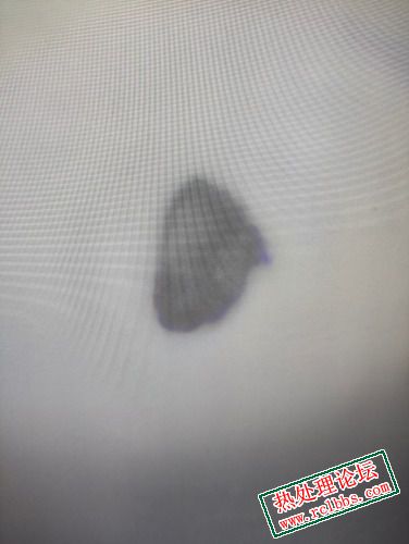

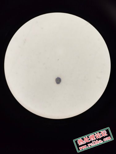

为啥抛光后好多镶块层深密密麻麻的孔洞啊?是哪一步的问题呢?还没有腐蚀呢。。。好多洞。制样问题?研磨问题?好多种材料都这样。

可能是夹杂物脱落了,也有可能是内部缺陷吧

横截面制样还是轴向取样的,图片上看像是非金属夹杂物

建议重新制样看看 看上去被污染了,要不用维氏硬度计检一下硬度

两种情况:1、夹杂物;2、研磨遗留的缺陷。建议针对软料采用高号砂纸或者用抛光绒布和细一点的抛光膏配合制样。
