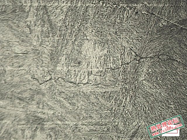

这种裂纹发生在铸件内部,是一个独立的裂纹。裂纹很奇怪,那位大侠见过这种裂纹,请回复下,谢谢!!!!
材质为低合金低碳铸钢。正常热处理淬火回火之后。
签到天数: 1821 天
发表于 2023-5-15 09:09:32 | 显示全部楼层
看下金相组织情况,还有裂纹的位置在哪?

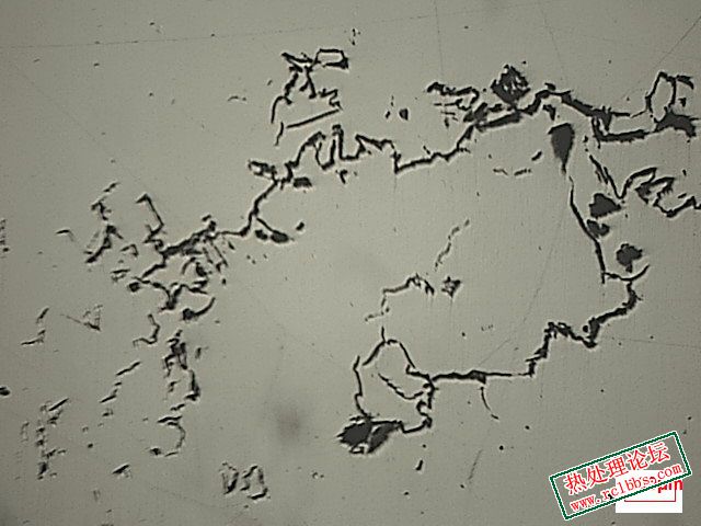

 楼主| 发表于 2023-5-15 09:52:16 | 显示全部楼层
金相组织没有问题。裂纹在零件内部靠近中心的区域。

发表于 2023-5-15 11:46:17 | 显示全部楼层
铸造完成后有检查吗?会不会是结晶内应力产生

发表于 2023-5-16 16:35:50 | 显示全部楼层
组织很粗大,铸造温度过高了或是冷速较慢

 楼主| 发表于 2023-5-18 09:33:50 | 显示全部楼层
Lyx326 发表于 2023-5-16 16:35
组织很粗大,铸造温度过高了或是冷速较慢
300多公斤的零件,浇注后2.5小时开箱。浇注温度1580左右
