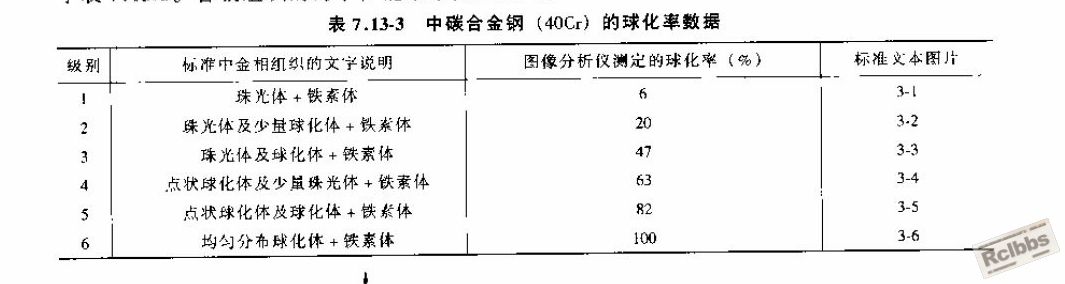

我国的JB/T5074-2007《低、中碳钢球化体评级》标准与日本不同,球化1級,球化率0%球化6級,球化率100%,也就是球化率越高,球化级别越高。下表是一个举例:
参与人数 1热处理币 +15 贡献值 +15 收起 理由
所以因为 + 15 + 15 感谢支持!
