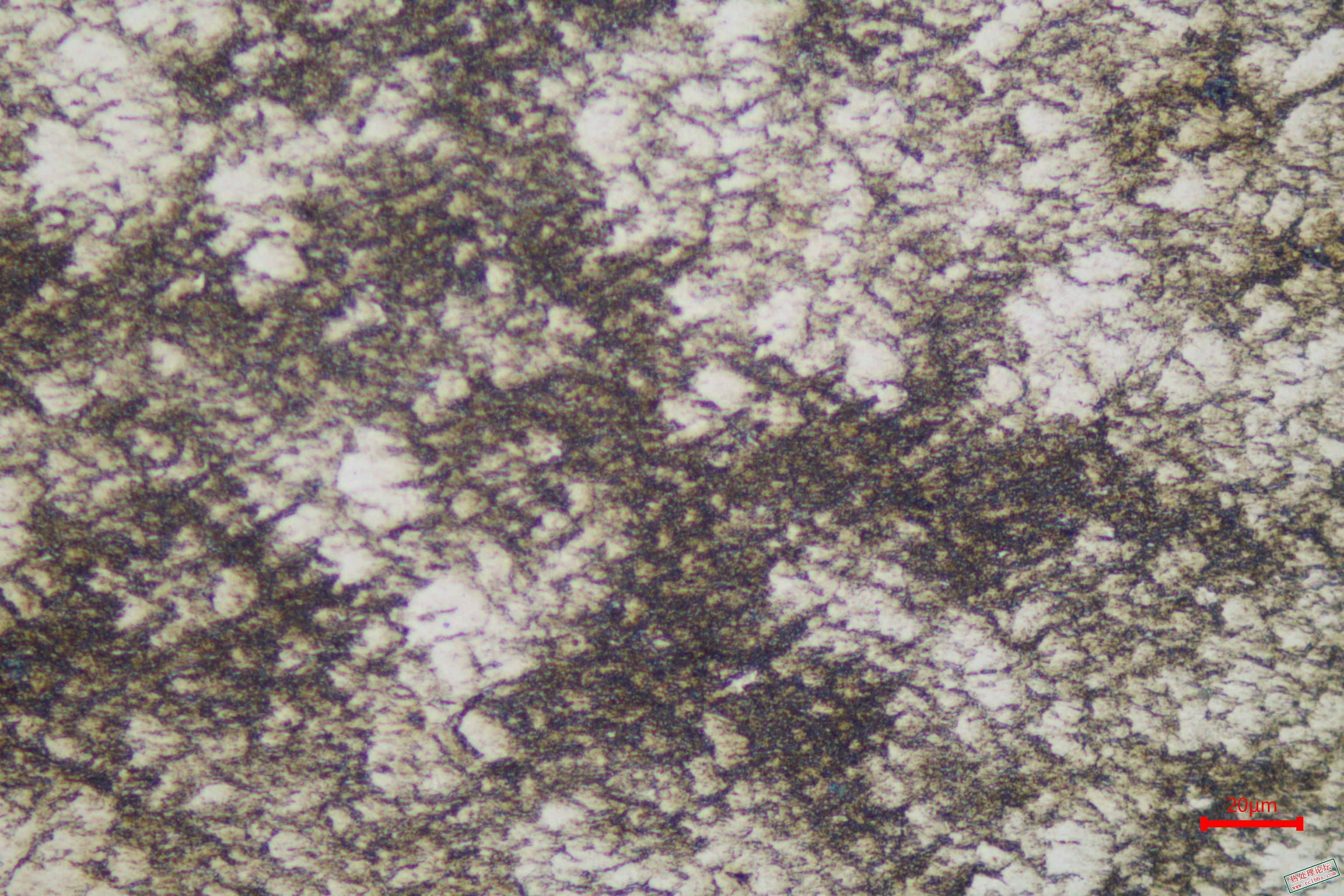

各位看看这是什么组织,材料35CRNIMOD等温组织
500倍组织

发表于 2023-5-16 20:26:36 | 显示全部楼层
抛光,腐蚀,,,你是怎么搞的?
签到天数: 616 天
发表于 2023-5-17 16:44:22 | 显示全部楼层
重新制样看看,制样的问题
签到天数: 430 天
发表于 2023-5-17 20:14:36 | 显示全部楼层
样没制好,金相都没有显示出来
签到天数: 387 天
发表于 2023-5-18 09:41:41 | 显示全部楼层
这个试样也太模糊了,你这个是正火工艺吗?看着像正火后的组织。建议从新做个试样
签到天数: 651 天
发表于 2023-5-18 10:32:14 | 显示全部楼层
未知全貌,不敢置评。。。。
签到天数: 778 天
发表于 2023-5-19 13:08:14 | 显示全部楼层
重新抛光 腐蚀,你这个没有显现出真实的组织
签到天数: 346 天
 楼主| 发表于 2023-5-22 16:41:00 | 显示全部楼层
我开始也是怀疑制样问题,所以我做了几次抛光腐蚀,都是这样。
签到天数: 629 天
发表于 2023-5-23 07:59:48 | 显示全部楼层
材料35CRNIMOD?会不会是成分偏析,光亮区域和会按区域低载荷显微硬度看看,如果光亮区域严重偏高,可以证实偏析
签到天数: 1616 天
发表于 2023-5-23 08:10:00 | 显示全部楼层
制样问题,重新粗磨开始。
签到天数: 524 天
发表于 2023-5-23 08:32:20 | 显示全部楼层
你这金相技术还得多练练,神仙也从你的图上看不出来啥组织,只能猜
签到天数: 211 天
发表于 2023-5-26 08:17:03 | 显示全部楼层
焦距对准一些,对比一下其他试样看看。
签到天数: 63 天
发表于 2023-7-11 15:16:36 | 显示全部楼层
打一打维氏硬度 看均匀不均匀
