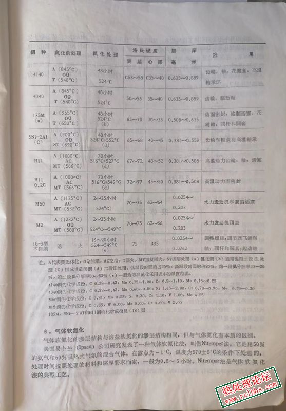

书上有   钢种  4140 /  4340
            氮化处理  48小时 524℃
            层深 毫米   0.635--0.889
供参考

“钢种  4140   氮化前处理  A(845℃)OQ  T(540℃)   氮化处理  48小时 524℃   洛氏硬度 表层53~58   心部35~40    层深 毫米   0.635--0.889 ”
“钢种  4340   氮化前处理  A(845℃)OQ  T(540℃)   氮化处理  48小时 524℃   洛氏硬度 表层50~55   心部35~40    层深 毫米   0.635--0.889 ”
以上从《国外化学热处理近况》 武汉材料保护研究所编     湖北省科学技术情报所   1973.8 摘录

签到天数: 2788 天
发表于 2023-6-7 21:02:44 | 显示全部楼层
Ashin 发表于 2023-6-7 16:59
你好,请问这本书哪里可以找到,谢谢
这是1973年的资料,请参考美国金属学会热处理手册 A卷   气体氮化工艺p727    液体氮化 p761。
