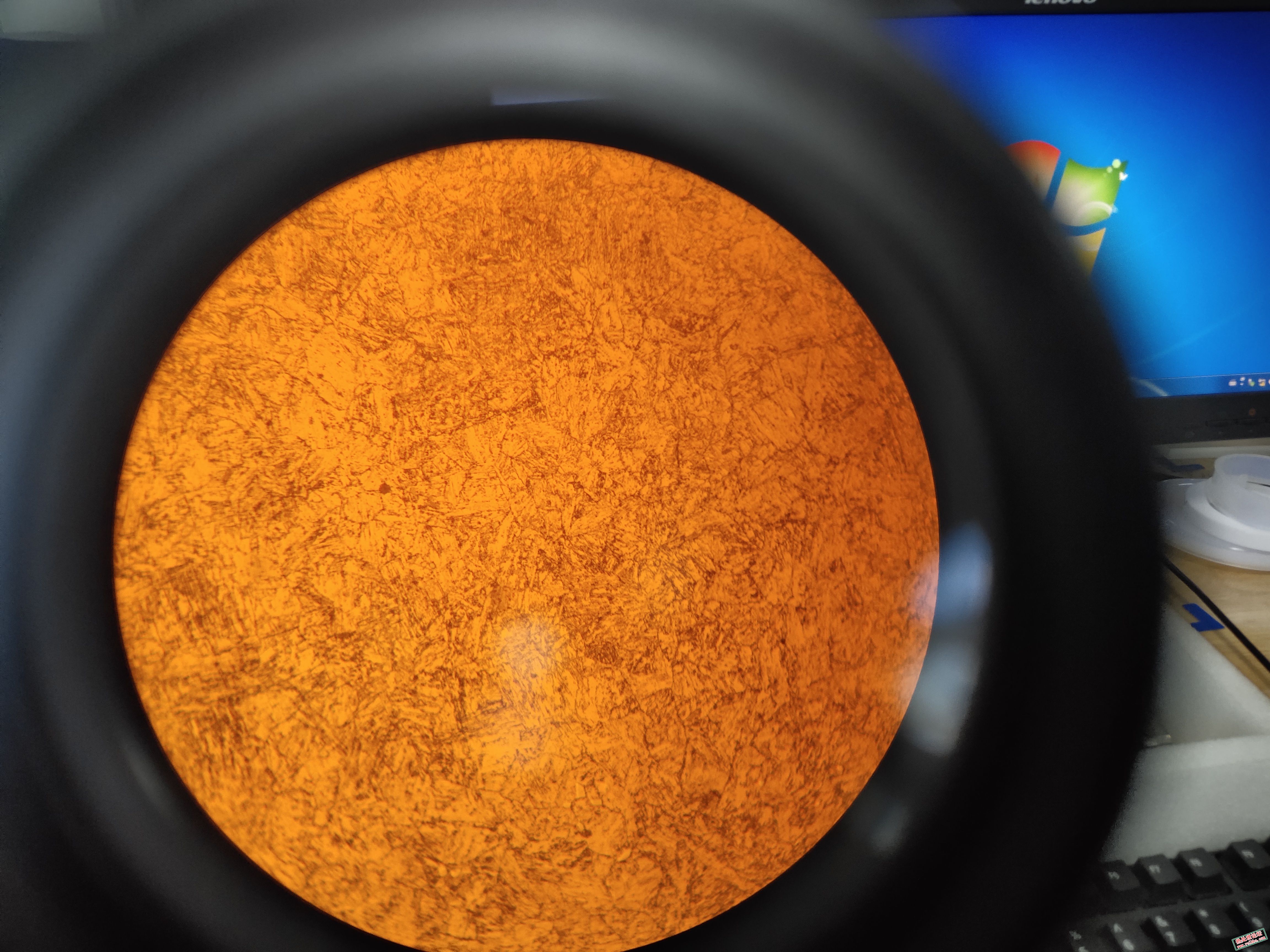

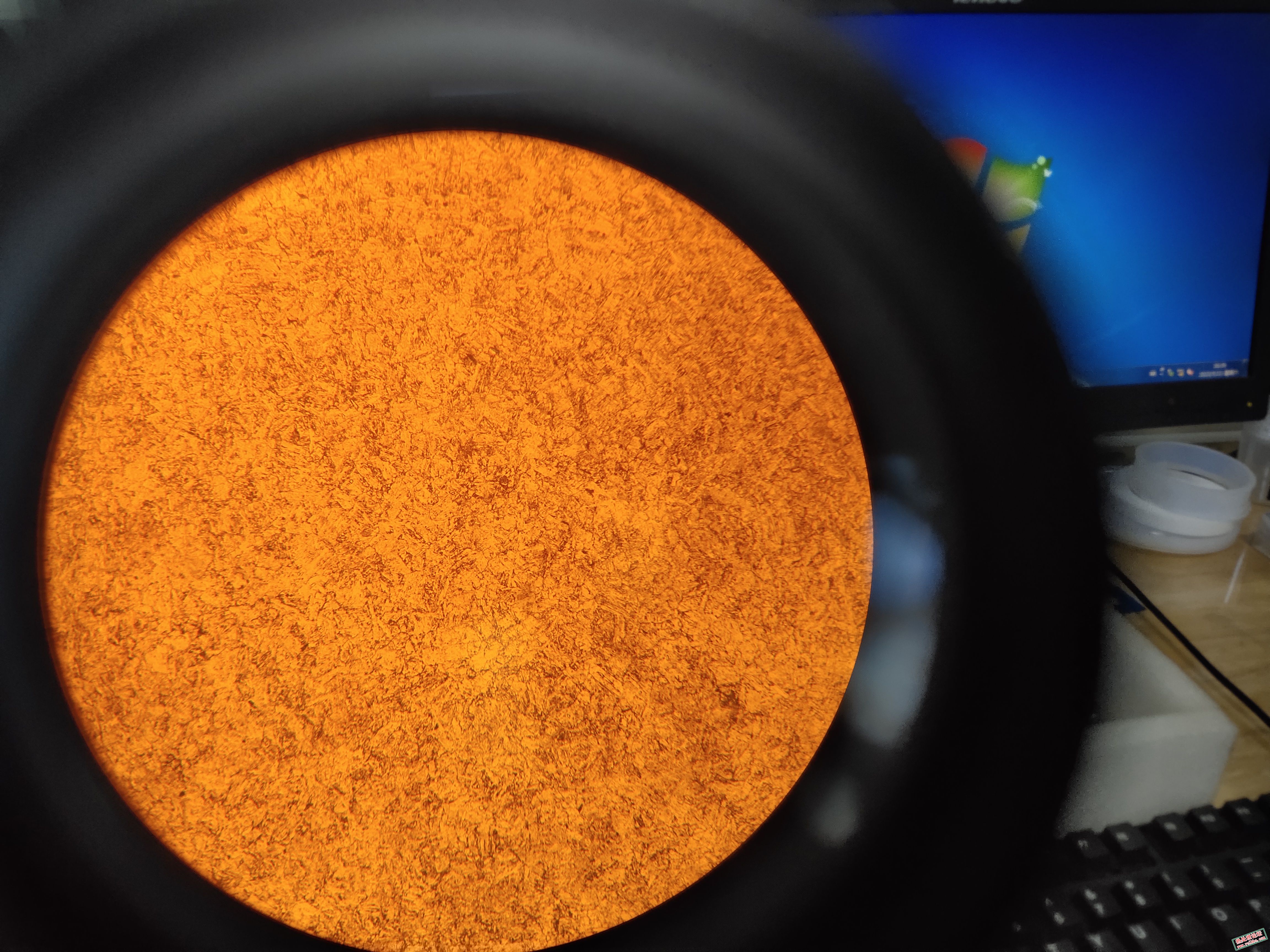

[讨论] 大神看一下这个金相有什么缺陷嘛

说一下材料和热处理工艺,大家才能给你一个比较准确的回答。要不然真的没法回答你。

从图片看像低碳合金钢调质组织,图片上没有看出缺陷。

照片拍得很艺术。材料,工艺要说一下

材料和热处理工艺说一下,图片是500倍下拍的吧

看组织没什么大问题。。。。。

看着应该是调制后的索氏体组织,再有就是有少量的碳化物。别的没看出来,缺陷肯定是没有,组织很均匀。

不知道是多少倍的镜头下出的照片,这上面我跟楼上的意见有点不一样,这种颜色下碳化物我没看到,组织的话还是比较均匀的,但是材料工艺什么的都没有,就很难判断

这是对着目镜拍的吗 ?

对着目镜拍照, 确实很考验水平啊, 不过你拍的组织里面看到应该是有块状组织, 不说材料和热处理状态的话, 不好评判

材料看着像1008钢,组织从图片看没有什么问题
