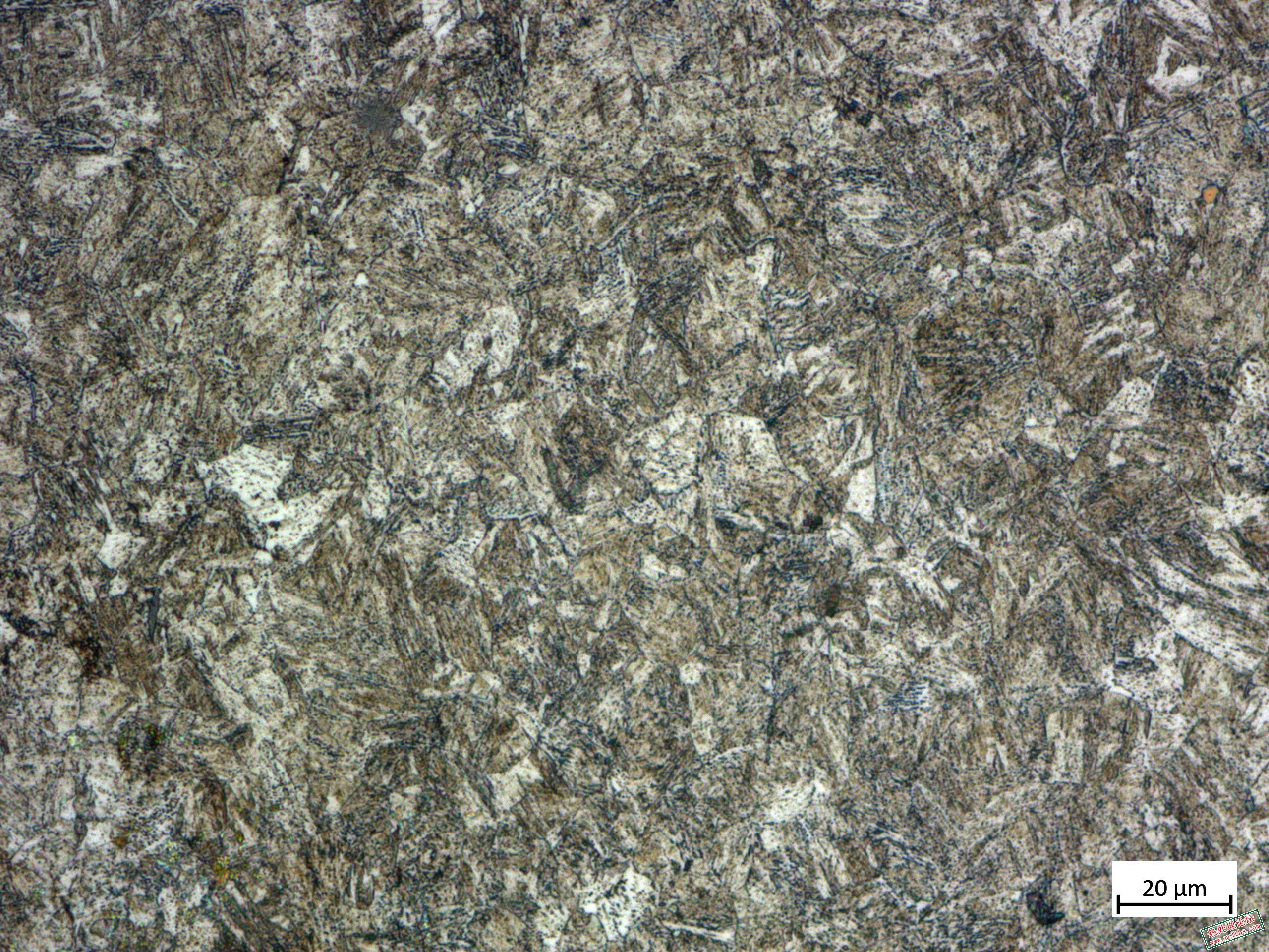

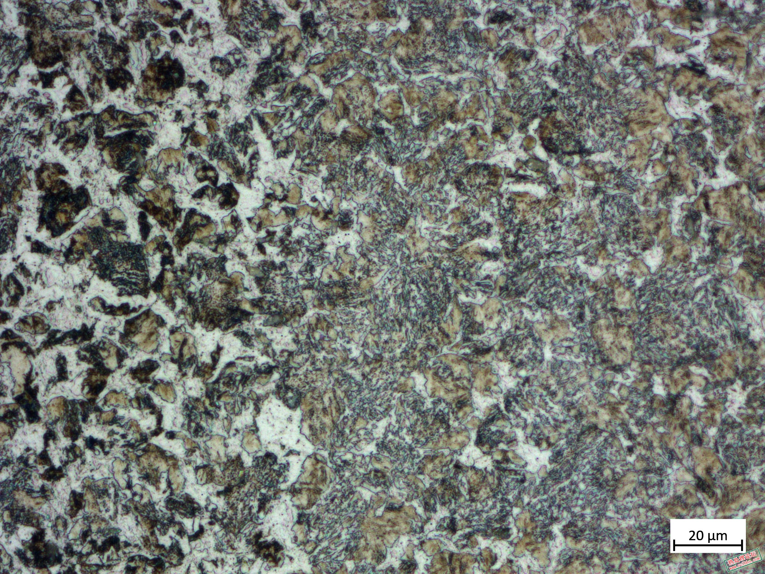

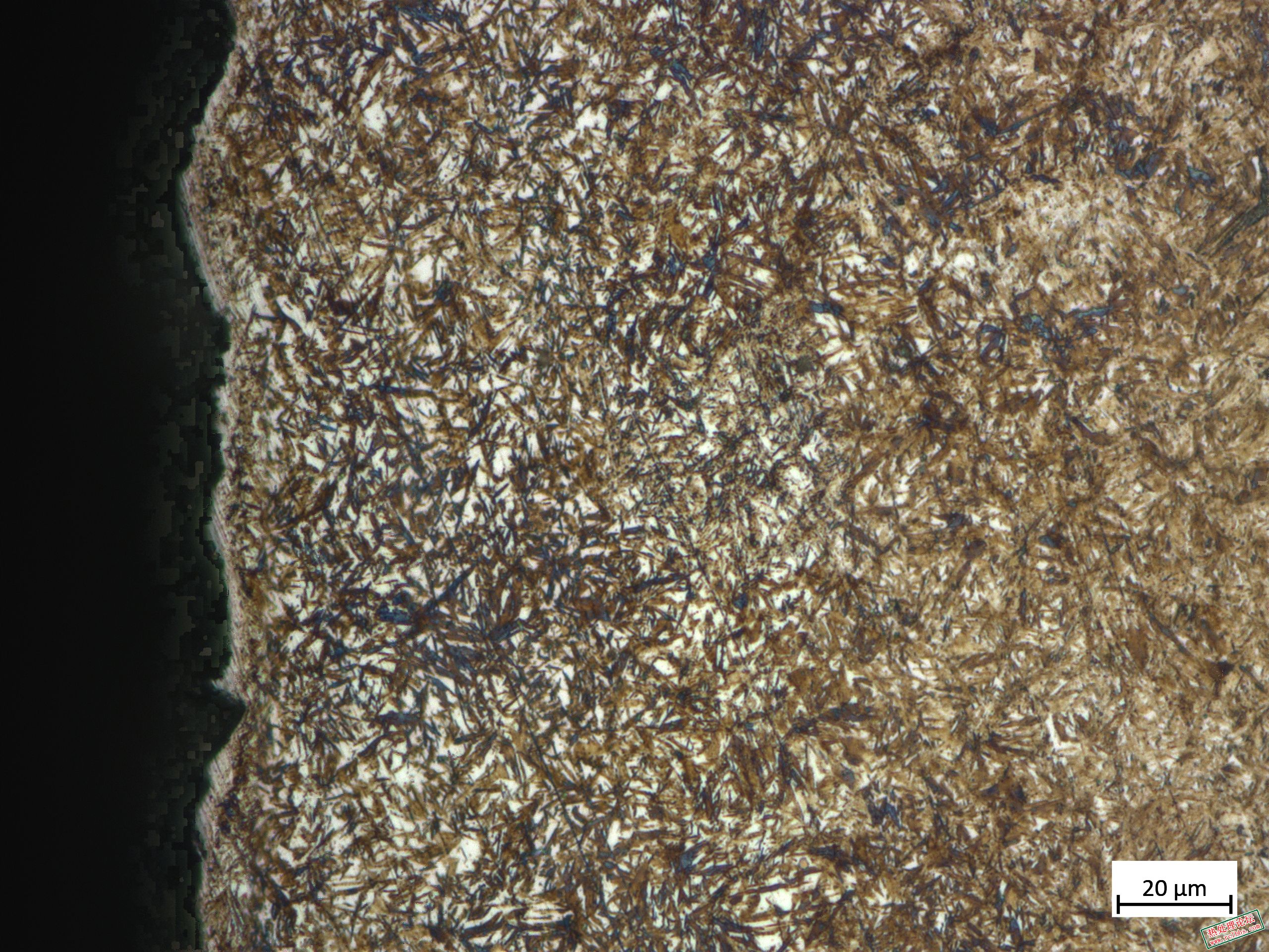

20CrMnTi碳氮共渗 淬火+回火
淬火温度880                      回火温度 180
芯部组织是马氏体和回火马氏体两种吗?
次表面
次表面
芯部
芯部
碳氮层
碳氮层

发表于 2023-5-22 13:10:37 | 显示全部楼层
芯部是隐晶马氏体(其实就是奥氏体晶粒很细小的板条马氏体)+贝氏体+游离铁素体。

发表于 2023-5-22 09:59:35 | 显示全部楼层
零件的毛坯是锻打工艺吗?有进行正火工艺的预处理工艺吗?芯部看不到太多的马氏体,而是存在大量的铁素体。渗层位置有大量的残余奥氏体。看情况像是淬火冷速不够导致了渗层存在大量的残余奥氏体。芯部也因冷速不够出现了类似正火工艺组织转变的迹象。

发表于 2023-5-20 18:06:07 | 显示全部楼层
芯部是有这么多的铁素体吗?外层有不少残余奥氏体

 楼主| 发表于 2023-5-22 10:38:22 | 显示全部楼层
沉浮 发表于 2023-5-22 09:59
零件的毛坯是锻打工艺吗?有进行正火工艺的预处理工艺吗?芯部看不到太多的马氏体,而是存在大量的铁素体。 ...
毛坯棒料正火,精车然后碳氮共渗,在芯部组织有回火后的组织吗?芯部是铁素体 +马氏体+屈氏体?

发表于 2023-5-22 11:46:29 | 显示全部楼层
我看金相的水平实在不高,但是真没看出有回火马氏体的组织,芯部的组织更像是正火组织,也就是铁素体和珠光体。这是我个人的想法。毕竟我没有金相组织培训的经历。群里的大侠们应该有能给你解释给你个清楚的。

发表于 2023-5-23 11:11:55 | 显示全部楼层
次表面:M+B;心部:M+F+B+屈;碳氮层:M+A+K

发表于 2023-5-23 14:34:17 | 显示全部楼层
产品直径有多大,是用的等温油吗? 理论上来讲。880度淬火,芯部不应该还有这铁素体的存在

发表于 2023-5-23 15:54:54 | 显示全部楼层
这样的组织淬火温度不应该是880吧?还有淬火油应该是等温油吧?

发表于 2023-5-24 16:09:47 | 显示全部楼层
880度淬火得到这样的芯部组织,只能猜想产品直径不小
880度淬火,表面残奥多也是正常的

 楼主| 发表于 2023-5-26 16:58:59 | 显示全部楼层
外径120mm 圆钢 普通淬火油

发表于 2023-5-27 07:54:47 | 显示全部楼层
看表层的奥氏体量和心部出现的铁素体,个人觉得应该是冷速不够,在有些行业,这样外硬内韧的产品,算是很好的了。

发表于 2023-6-8 13:44:09 来自手机 | 显示全部楼层
第一张心部组织还可以,马氏体+贝氏体+铁素体,第二张心部组织就很差了,铁素体太多,不像880淬火组织,

发表于 2023-10-12 15:24:31 | 显示全部楼层
芯部 M+B+T+F,880淬火都这样,应该是尺寸太大了
