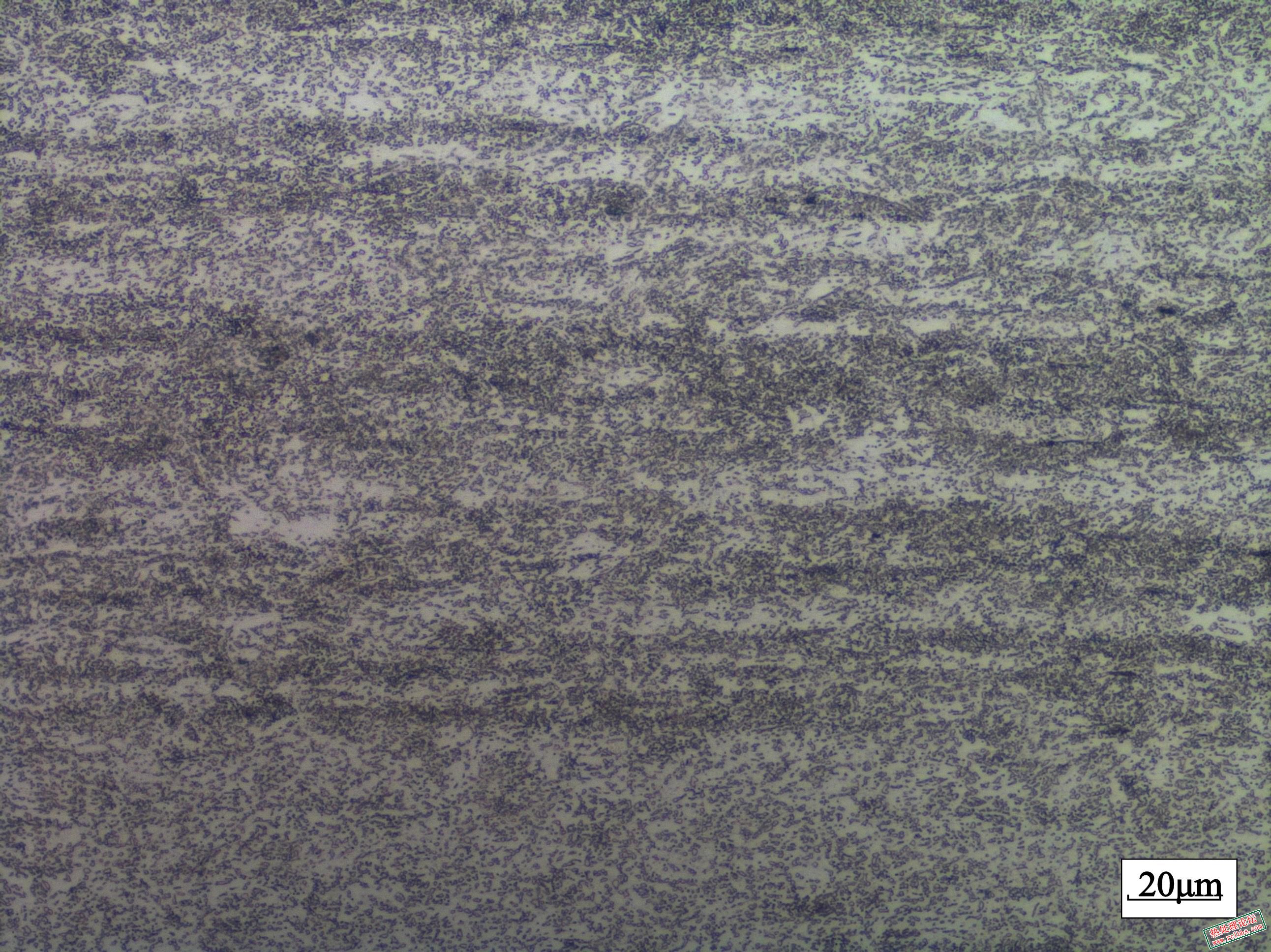

材料为ASTM A320 L7,成分与42CrMo基本一致,热处理工艺未知,按道理讲应当是调质
硬度约为280HV,各位大神看看这个组织是否有异常呢,认为不是回火索氏体,更像是粒状珠光体,可是硬度又对应不上
谢谢大家!

这是中碳低合金钢的典型的调质索氏体组织。

球化组织。但是带状存在哟。

不是像,可以肯定就是粒状珠光体。原始组织有带状组织,值得说明的是回火索氏体是可以呈现颗粒状的。

问一下有没有详细介绍一下淬火回火得到粒状珠光体的,我看的书上只一句话带过去了,都介绍球化退火工艺

球化退火,或者淬火或正火后高温回火

球化不好 有带状偏析  什么材料呢    淬火时加热温度高点能适当改善

球状珠光体他是由铁素体和粒状碳化物组成,经球化退火获得,渗碳体成球粒状分布在铁素体基体上。组织带状有点明显,另外你说的回火索氏体他由马氏体高温回火形成的,个人观点,欢迎大神评价

球化退火工艺你自己查,马氏体经过中高温回火时会有碳化物从过饱和的α相中析出碳化物,形成颗粒状的渗碳体。这样在金相上就形成了与球化退火类似的组织。

粒状珠光体,如果是球化退火的话,硬度一般185HV以下,不会超过210HV,现在硬度280HV,调质组织无疑了。

你这个材质是紧固件材质,组织是球化组织无疑,非调质组织,硬度高是不是你的产品有冷变形?在这个组织上打个显微硬度看看

粒状珠光体,球化前组织带状比较明显吧

可能是球化退火,加工硬化了。

感觉像球化组织;并且带状 比较明显

很明显的球状珠光体,带状有点明显,应该是心部组织

球化组织。但是带状存在哟。

取样方向是不是纵向,换横向再看看组织

看这个金相照片是粒状珠光体,而且有比较明显的带状组织
