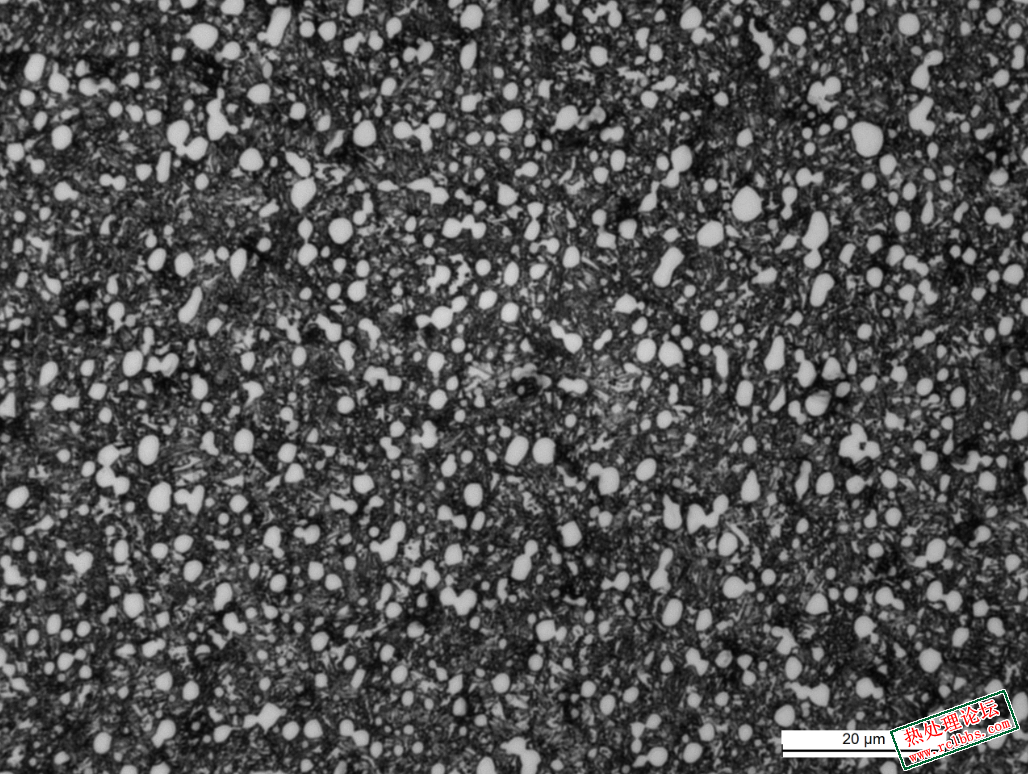

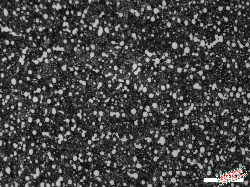

如图,图一是230℃低回组织,图二是500℃高回组织,请问图二是索氏体吗?倍数为1k倍
图一
图一
图二

这种隐晶马氏体在显微镜下,是观察不到形态的;所见,均应为回火马氏体。

发表于 2023-5-23 07:57:20 | 显示全部楼层
都是回火马氏体组织,这种高合金钢回火不能套用低合金钢的组织

发表于 2023-5-24 10:59:56 | 显示全部楼层
两张图片中的大量白色圆点是碳化物吗?

发表于 2023-5-24 14:26:24 | 显示全部楼层
沉浮 发表于 2023-5-24 10:59
两张图片中的大量白色圆点是碳化物吗?
圆圆的,白亮白亮的,那必须是啊!

签到天数: 77 天
 楼主| 发表于 2023-5-24 19:57:09 来自手机 | 显示全部楼层
两张图片中的大量白色圆点是碳化物吗?
对的,主要是富Cr和V的,大块的为富Cr

 楼主| 发表于 2023-5-25 19:48:19 | 显示全部楼层
原来如此,难怪我看不出来板块或者针状 ,非常感谢大佬!!!
