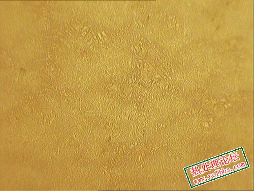

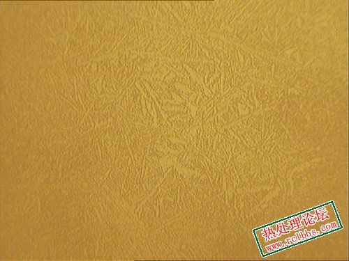

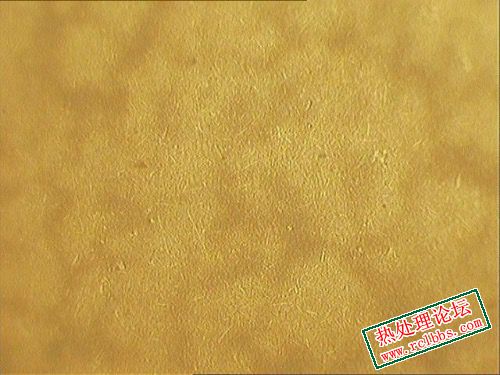

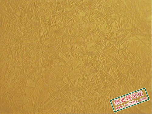

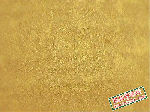

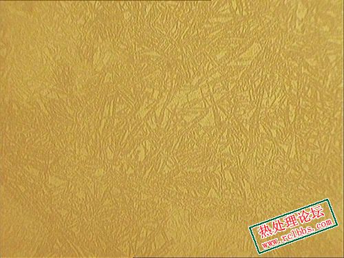

材料为1.2367锻造后 球化退火状态 hb170左右  金相组织中的竹叶状组织是什么组织 是怎么产生的 图中分别是100x 跟400x

发表于 2023-5-25 07:51:42 | 显示全部楼层
来自组织遗传。
退火前的冷却过程中,形成了粗大的马贝组织;在退火时,其形态得到了遗传。
签到天数: 42 天
 楼主| 发表于 2023-5-25 08:03:16 来自手机 | 显示全部楼层
shenfuhai 发表于 2023-5-25 07:51
来自组织遗传。
老师这种情况需要这么处理 通过正火可以消除吗。前期锻造后退火冷却方式为空冷,是否需要改进工艺
签到天数: 42 天
 楼主| 发表于 2023-5-25 08:08:49 来自手机 | 显示全部楼层
来自组织遗传。
该原材料为电炉炼制未经电渣重熔的钢锭。始锻温度为1200 终锻温度880-900左右 锻后进行空冷-300度装炉进行球化退火。
签到天数: 1216 天
发表于 2023-5-25 08:46:41 | 显示全部楼层
组织与硬度不匹配,球化退火工艺?显微镜要换一个了,照片看不清楚.
签到天数: 1505 天
发表于 2023-5-25 14:12:51 | 显示全部楼层
fyf332526 发表于 2023-5-25 08:08
该原材料为电炉炼制未经电渣重熔的钢锭。始锻温度为1200 终锻温度880-900左右 锻后进行空冷-300度装炉进 ...
要考虑下锻后到300度之间的组织发生的变化,比如有没有产生马氏体,有没有产生贝氏体;这些组织在退火时,形态的变化。
签到天数: 1505 天
发表于 2023-5-25 14:13:51 | 显示全部楼层
通过正火是可以消除的
签到天数: 1505 天
发表于 2023-5-26 07:51:23 | 显示全部楼层
fyf332526 发表于 2023-5-25 16:41
这种组织情况是否可以通过控制锻后锻件温度在锻件温度较高时提前装炉进行恒温来改善跟避免呢
可以有效的控制,但是很难百分之百避免;工件总有部分位置温度比较低而产生组织变化。
