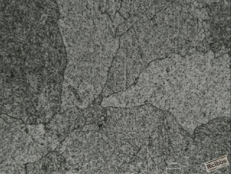

有谁能说明素材宽晶界的产生原因?
--主要是微细碳化物、杂质元素在晶界析出呢,还是锻后或退火后缓冷时氢在晶界析出导致晶界氢致疏松?
  还是以上两种原因都有,或还有其他原因?
重新淬回后对生成组织粗细、晶粒度有没有一定程度的影响?
  请大家不惜赐教!
附图为H13退火组织
 楼主| 发表于 2010-3-26 13:30:09 | 显示全部楼层
请大家帮忙看一下,谢谢!
发表于 2010-3-29 20:23:03 | 显示全部楼层
本人认为主要应该是杂质元素在晶界的析出引起的。
