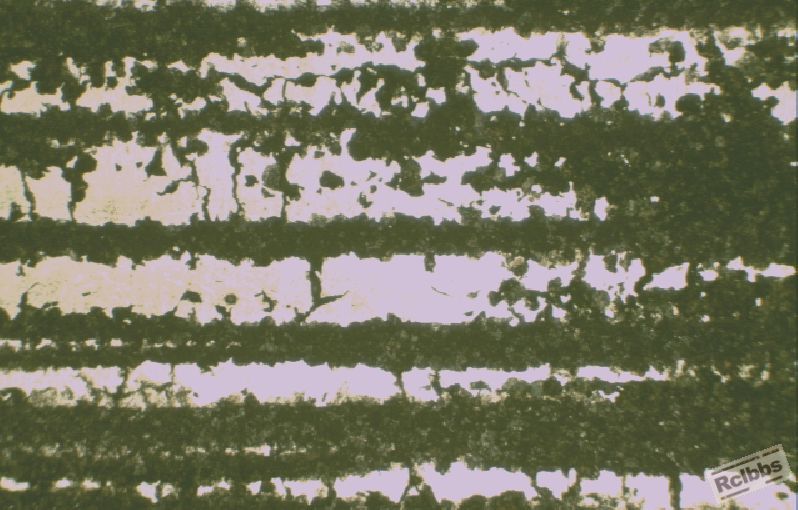

材料:H13
状态:退火态
4%硝酸酒精溶液腐蚀,纵向,
请分析退火组织及其产生原因,谢谢!

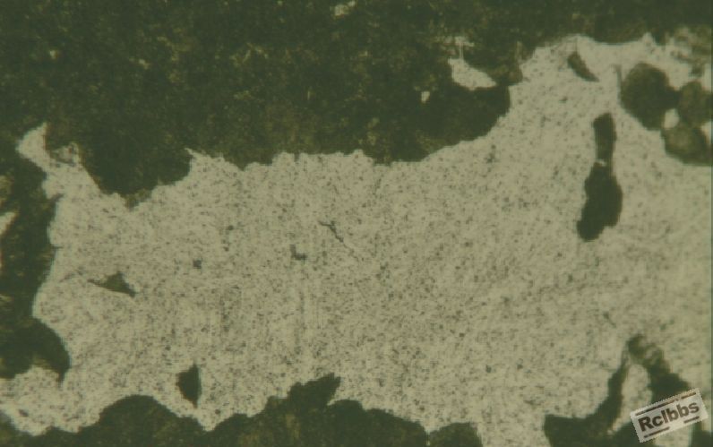

应该是带状吧?原材料的问题,退火不好也退不出,带状来吧?图片2碳化物的球化,还是比较好的。个人见解欢迎讨论!

原材料带状组织

不解的是白色区域组织,请问是否可能为贝氏体组织?
因没有维氏硬度计,无法验证,请问哪位比较了解。

第一张图有点像贝氏体,第二张图就不清楚了,最好测一测

我看不像贝氏体,和粒状贝氏体的形态,大不相同。

组织不正常,有带状组织是不假,不是太清楚

碳化物严重带状不容置疑,白色组织肯定是碳化物,应该正火消除之。

带状组织严重,可以考虑进行高温退火。从图1看,白色区域应该是P,放大后观察,应该不是贝氏体,一般心部的带状组织里是比较可能含有贝氏体组织,这是因为带状组织里存在明显的元素富集,为产生异常的贝氏体组织提供了便利。

不是碳化物,H13不会有这么多这么大这种形状的碳化物,
肯定严重成份偏析,才会生成异常组织,
我怀疑是铁素体或下贝氏体,比较倾向铁素体,
但无法验证,所以请教高手。

    正如楼上各位讨论,H13钢中不会出现那么大碳化物,也不具备形态特征,可以看到白色的基体上有颗粒的碳化物存在;
这样的组织可能是锻造或热轧后的冷却过程形成了粒贝,又在退火工艺得到回复,形态为索氏体组织。

我觉得是P+铁素体+析出碳化物,带状组织;H13含碳量在0。4%左右

我同意楼上二位的观点,是珠光体的变形,或者称为索氏体也可。

带状偏析,好像锻过了吧。

严重的碳偏析,炼钢浇铸造成的;与硅含量有关,白色区域组织可能是索氏体组织

如果是退火态 怎么会有贝氏体呢?     不过, 怎么会出现这么严重的碳化物偏析呢?  不会是非标料吧?!

这与硅有关,些钢容易出现这种现象,有时还会有象铸铁中的"牛眼"现象.

H13为热做模具钢,美国钢号,相当于中国的4Cr5MoV1Si钢,图1就是明显的带状组织,基体铁素体,白色条带为碳化物,主要是Cr7C3型的化合物,还有液析碳化物,条带状的贫碳带和富碳带相间分布,沿轧向分布。带状组织一般是由钢锭的枝晶偏析导致的。具体消除办法是高温扩散退火就行,图2好像没有腐蚀出来,腐蚀太轻了,以上是个人观点,多多指教。
