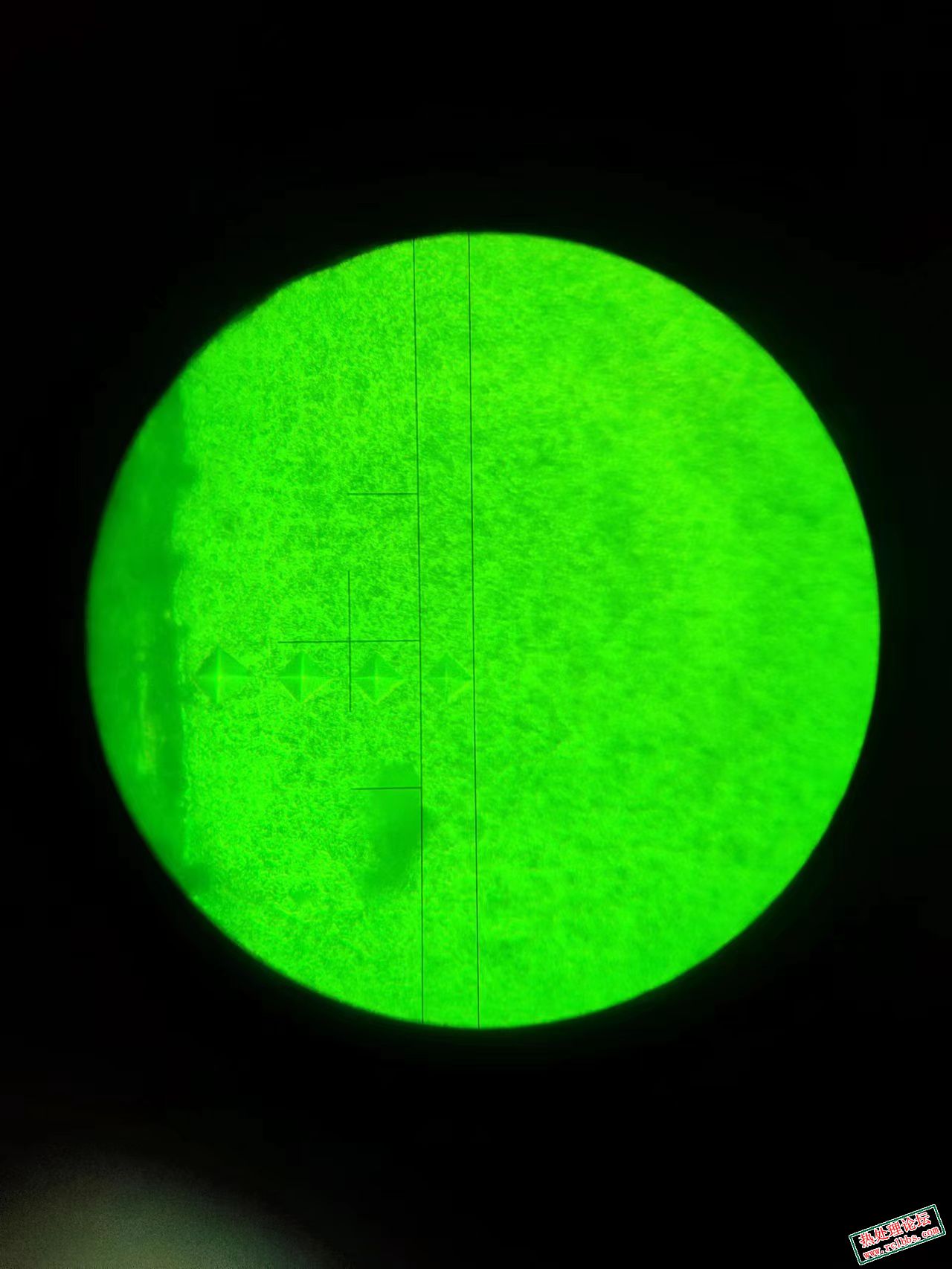

发表于 2023-5-27 11:14:36 | 显示全部楼层 |阅读模式
轴承钢材料淬回火组织
轴承钢材料,淬回火组织
轴承钢材料,淬回火组织

你的显微镜照相效果好差

贫碳是我们的说法,正确的是不完全脱碳层。所以不用纠结贫碳还是脱碳,都叫脱碳层就好了。轴承钢淬火表面防止不好,会有不完全脱碳层的。

和我们旧的显微镜一个样,从硬度上分析应该是有一点脱碳

GBT224标准中有一个"有效脱碳层深度",个人理解是碳稍微少了一点,但不影响产品的使用(即硬度\组织都合格),这部分脱碳也是允许的.

应该是脱碳了,表面硬度向里逐步升高。

表面脱碳了,从表面到内部碳化物逐步增多。脱碳的结果

很明显脱碳了,最好买个金相显微镜,技术提高需要设备支持。

ruirui-zhang 发表于 2023-5-29 09:41
你的显微镜照相效果好差
这是显微硬度计的镜头

 楼主| 发表于 2023-6-2 15:27:34 | 显示全部楼层
产品平面打显微硬度偏低,所以横向切割后检验,发现有脱碳现象

网带炉淬火的,请问是什么原因造成的脱碳?

zHANG_999567 发表于 2023-5-31 13:41
GBT224标准中有一个"有效脱碳层深度",个人理解是碳稍微少了一点,但不影响产品的使用(即硬度\组织都合格),这 ...
脱碳4丝左右,加工余量还有15丝。

远山归人 发表于 2023-6-2 15:33
脱碳4丝左右,加工余量还有15丝。
脱碳超规格了<0.02mm,表面分为加工面和非加工面,加工面可以加工,那非加工面呢?所以本人认为该产品不合格!
这个最大的可能就两种,第一种就是GCr15球化退火导致的表面脱碳,后续的加工中没有将脱碳层清除干净。第二种可能就是你网带炉的保护气氛对工件的保护有问题导致了表面的脱碳。
