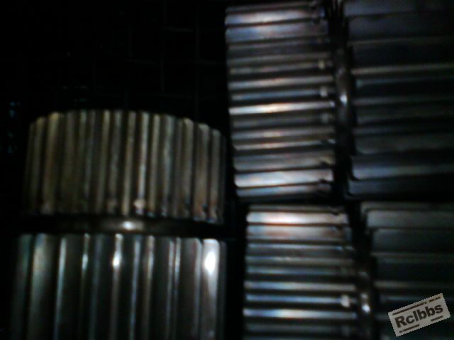

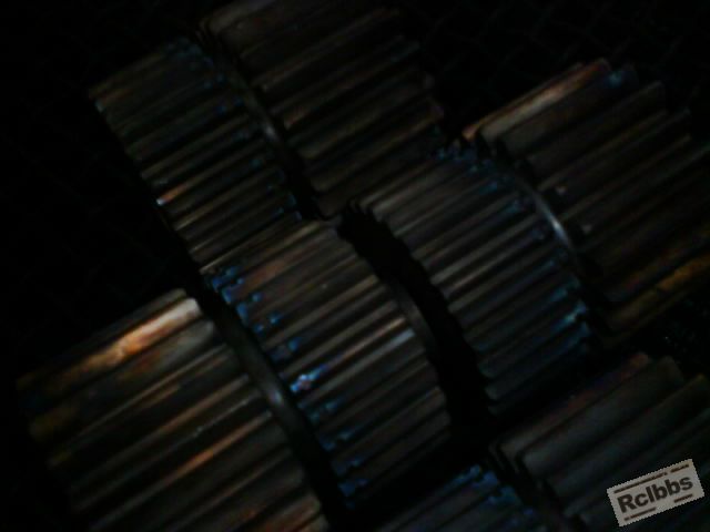

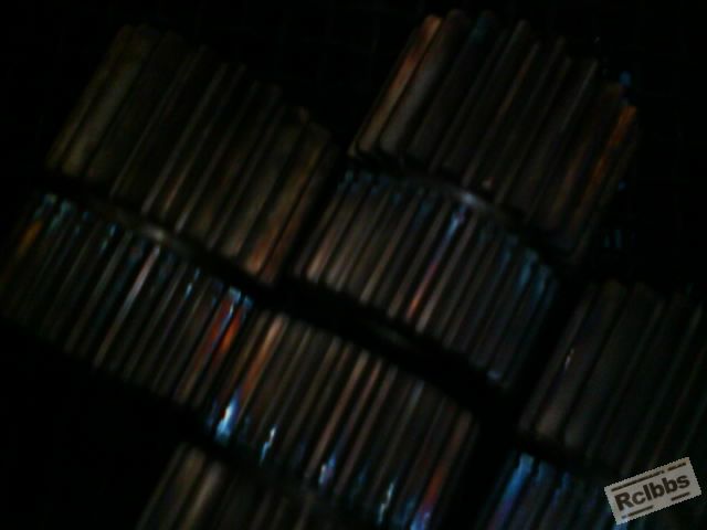

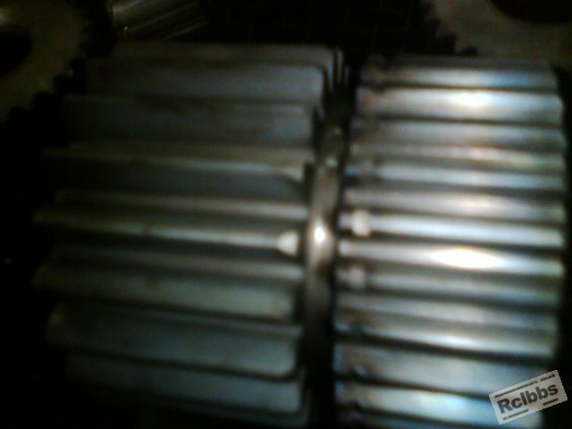

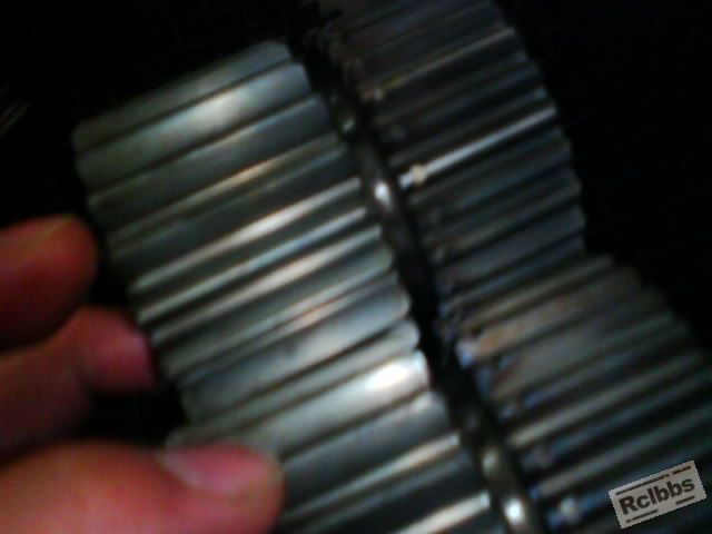

我们公司是212生产线,其中一台是带缓冷型的,现做出的产品出了问题,就是有严重的氧化色
其油品用的是出光快速淬火油,而另一台(不带缓冷)用的出光等温油,却没这种情况出现。
不知道这问题出在哪个环节?
IMG0132A.jpg IMG0134A.jpg IMG0135A.jpg 这部分是渗碳淬火清洗后的状态,

你是前室缓冷吧!! 检查下前室的密封!!产品没缓冷吧!!  如果表面起皮了,那就是氧化了!!造成氧化的原因就是空气大量进入炉内!

不是,我们只是用了带缓冷功能的炉型,是渗碳直接淬火的,也没有氧化皮,只是清洗后颜色呈咖啡色

考虑一下冷却介质。

检查前室炉膛密封性能怎样?然后就是淬火油内是不是含水量多了?

对的 淬火油含水量去测试下比较好!!(你的淬火油使用多少时间了) 还有甲醇也要检测下!!

检测淬火介质 如果煤油问题就是设备的密封性问题

我们使用的是丙烷和甲醇

前室密封问题,查一下就知道了。
