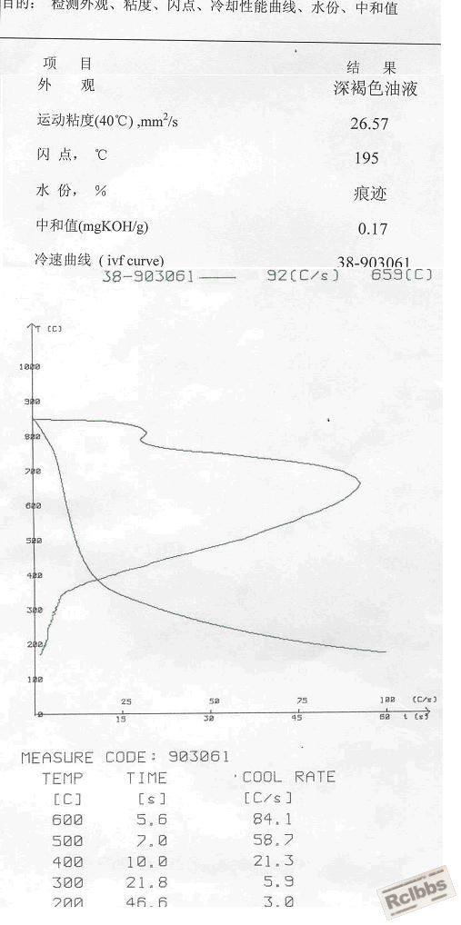

发表于 2010-3-23 16:41:31 | 显示全部楼层
旧的快速淬火油,基本正常,最大冷速小了点
签到天数: 20 天
 楼主| 发表于 2010-3-23 17:00:26 | 显示全部楼层
谢谢楼上的,前期检测的中和值为0.17,现在有2倍多了;另外,最大冷速常规应该多少?
发表于 2010-3-23 17:08:32 | 显示全部楼层
中和值代表油品氧化的一个指标,油在使用过程中肯定会变化,现在这个值应该在正常范围内吧
快速油的话最大冷速通常应该在90以上,你可以将具体使用情况发给我hezailiang@yahoo.com.cn
发表于 2010-3-24 08:52:05 | 显示全部楼层
最大冷速最好和你出厂的指标对比一下,因为都是自己内部人员做的曲线,不存在仪器误差。
另外,据我所知,同样的样品和操作环境,德润宝的冷速基本上是偏低的。

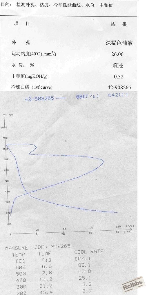

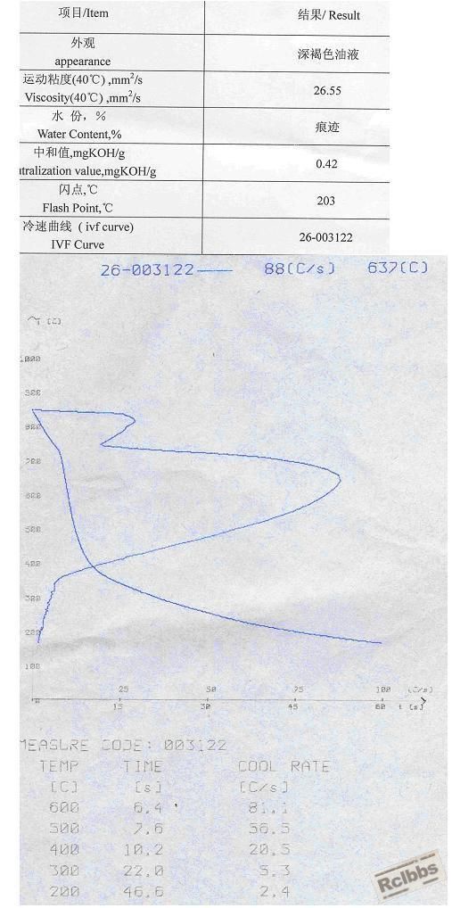

谢谢hezailiang、quenching_oil两位大虾,菜鸟我再贴上去年2次淬火油(ISORAPID 277HM)特性检测结果。
2009/8/25
2009/3/9
另外说明下,淬火件和材质
圆锯片基体,材质是日本的SKS5,基体上有小圆孔及激光切割的细缝。
最近基体出现裂纹明显增多
发表于 2010-3-24 16:45:49 | 显示全部楼层
冷却能力有点下降,变化不大,最大冷速对应温度下降的大一些,
如果要查介质的话,建议自己想办法从油槽底部取样分析下水分
发表于 2010-3-25 09:45:37 | 显示全部楼层
粘度高一点,冷速慢了
发表于 2010-3-25 11:24:31 | 显示全部楼层
这个油比较奇怪,冷速不像快速油也不大像等温油。
粘度有些偏高。酸值也不低了。
这油楼主用了多少年了?另,你手头有没该产品的标准参数值。可以拿来对比一下。
签到天数: 20 天
 楼主| 发表于 2010-3-25 12:55:59 | 显示全部楼层
谢谢beyond,我司使用的是德润宝的ISORAPID277HM
运动粘度(40℃)27.69mm2/s
闪点(开口)198℃
密度(20℃)0.846g/cm3
IVF冷速曲线38-002261——90(C/s)  640(C)
发表于 2010-7-21 14:14:23 | 显示全部楼层
    ISORAPID277HM  可以用來做模具鋼嗎?比如Cr12MoV, H13
签到天数: 706 天
发表于 2010-9-3 19:22:30 | 显示全部楼层
从报告来看,你的油没有问题,应该能够正常使用,尽管酸值有所提高,但不应该会有多大的影响,
可以正常使用,
但建议适当添加一些添加剂 一定要做好记录!
