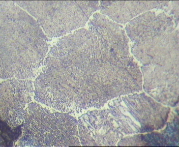

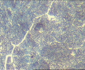

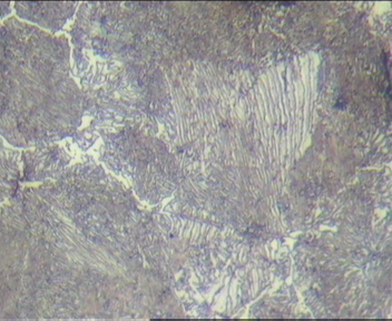

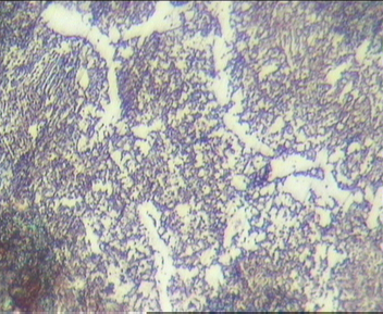

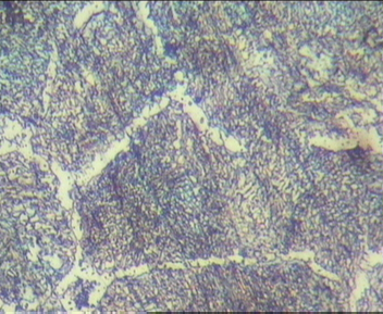

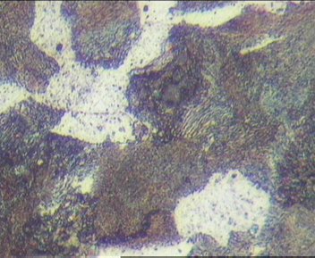

都是保温20分钟,后面的数字是洛氏硬度值
1-26 T12钢1000℃炉冷19
1-26 T12钢1000℃炉冷19
1-1 T12钢750℃炉冷8
1-1 T12钢750℃炉冷8
1-6 T12钢800℃炉冷11
1-6 T12钢800℃炉冷11
1-11 T12钢850℃炉冷9
1-11 T12钢850℃炉冷9
1-16 T12钢900℃炉冷16
1-16 T12钢900℃炉冷16
1-21 T12钢950℃炉冷17
1-21 T12钢950℃炉冷17

发表于 2010-3-28 15:44:40 | 显示全部楼层
网状碳化物+珠光体
签到天数: 35 天
发表于 2010-3-28 19:22:57 | 显示全部楼层
碳化物咋这么差啊。这样的组织做产品行吗
发表于 2010-3-28 21:04:02 | 显示全部楼层
楼主在做试验吧,这套图很能说明温度对珠光体形态的影响呢
签到天数: 26 天
发表于 2010-4-22 14:57:10 | 显示全部楼层
珠光体+网状碳化物
