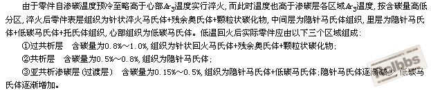

什么是过共析层?检测过共析层的目的是什么? 例如 过共析层0.2 说明什么?

楼主看看,或许有帮助……

共析层0.2,要看你的总共层深是多少?差的多的话说明炉子气氛不好
