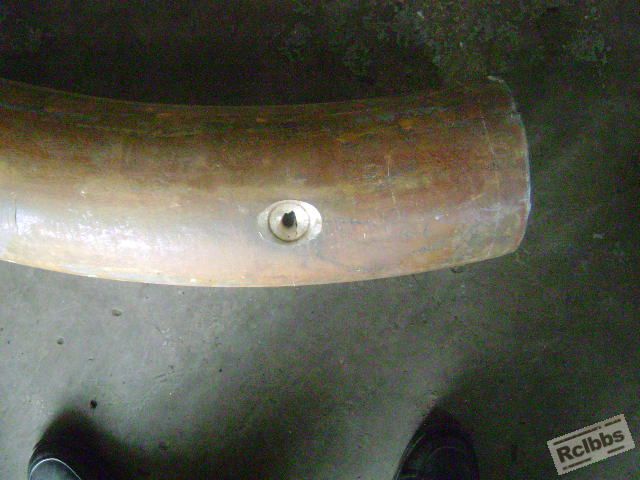

最近我们生产的钢管出现横裂,是热处理还是原料问题。我想知道从哪些方面分析。

是否弯管时的撕裂,看一下断口,再做一下金相分析。

请你把断口照片传上来
 楼主| 发表于 2010-3-30 12:58:26 | 显示全部楼层
是成品管,5310标准,20G159*8成品无缝钢管。
