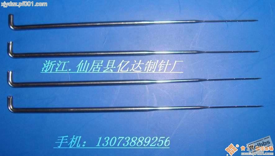

有一种刺针柄部直径2,长76,针尖部只有0.5直径。材料为GCr15,在做热处理时针尖会发生变形,热处理有用过网带炉和盐浴炉,都不行。有没有哪个达人做过这类的产品,可以提供些帮忙啊,谢谢1

截面变化太大,建议更改产品设计,或许可以用组合型.

图纸或照片呢?这里不方便的话可以发我个人空间http://www.shaod.com/thread.php?fid=8

我们做真空处理,10支一匝捆好来做,变形控制还不错

图片如图:
 楼主| 发表于 2010-3-29 08:35:53 | 显示全部楼层
真空处理可能变形控制会好些,但是效率低且成本高,不知4楼在哪高就啊。
据我了解,行业中刺针一般是用网带炉生产。
