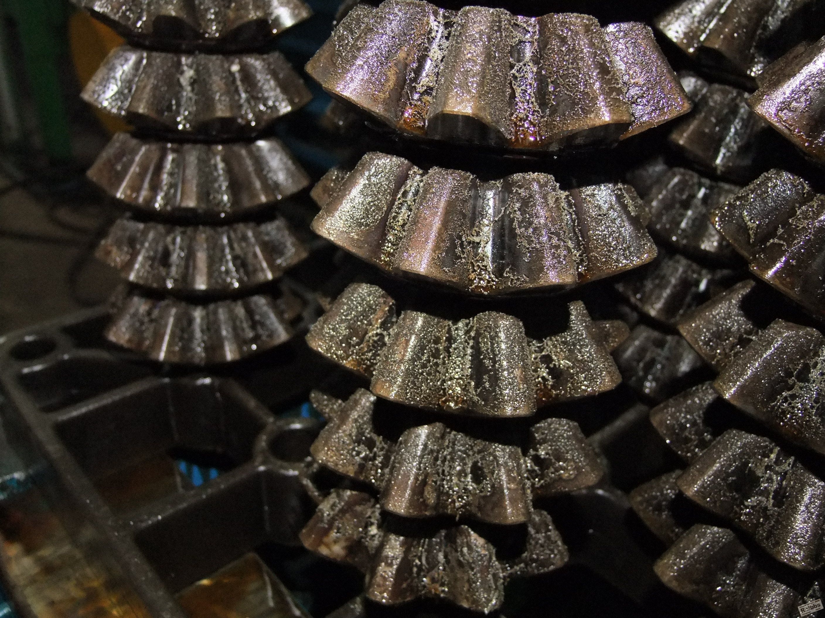

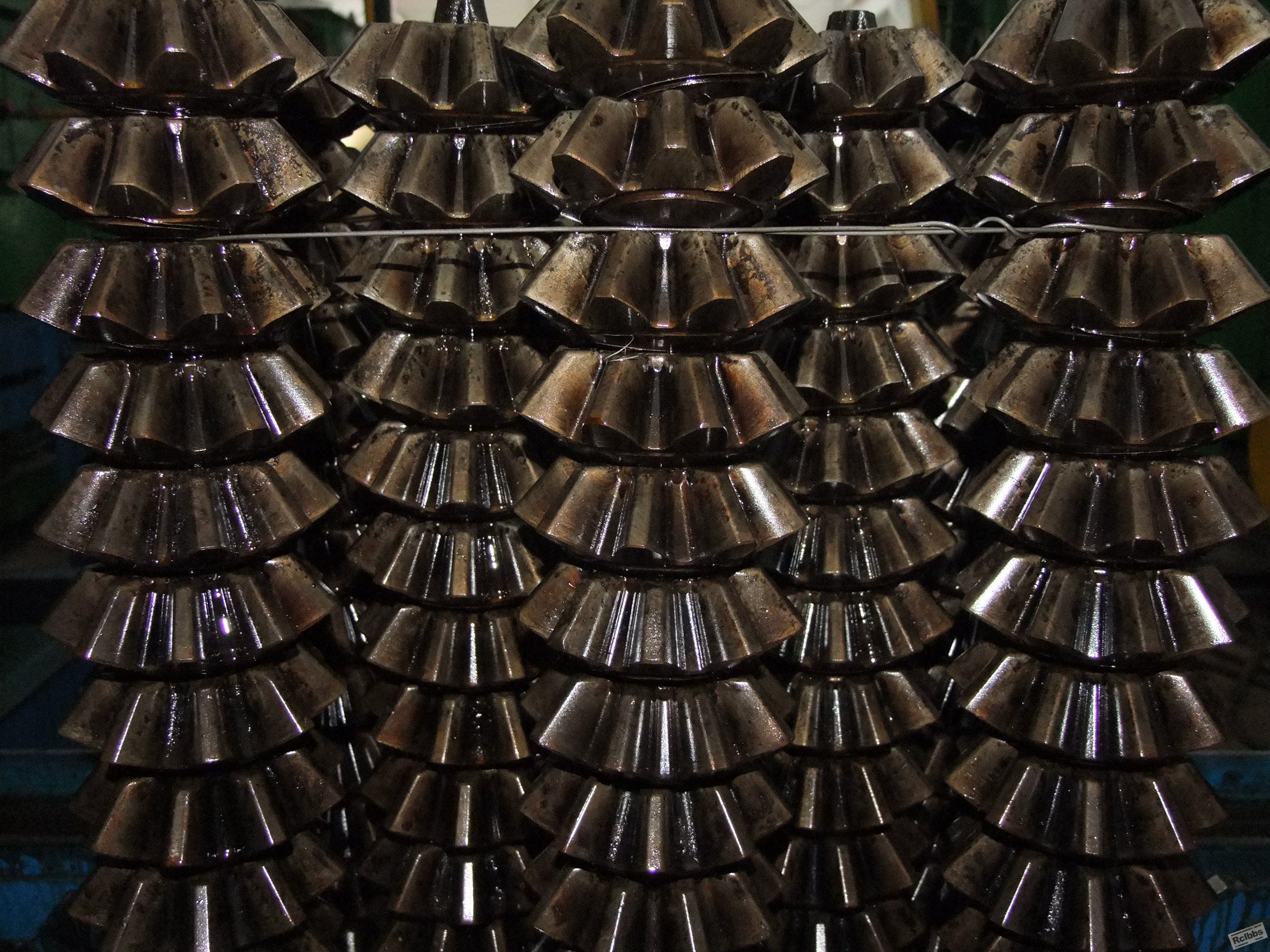

DSCF1374.jpg DSCF1383.jpg DSCF1374.jpg DSCF1383.jpg 工件酸洗与未酸洗渗碳后对质量有何影响
签到天数: 1719 天
 楼主| 发表于 2010-3-25 16:47:12 | 显示全部楼层
第一幅是未酸洗渗碳后未清洗
第二幅是酸洗过渗碳的
第三幅是对比

齿轮精锻后应该酸洗去氧化皮.我不知道你的锻造流程.下料-剥皮-预锻-酸洗-精锻-喷砂这是2火2锻.还有一火2锻.

酸洗后的产品需要中和处理,清洗烘干后再进炉  ,或者就喷砂处理后进行渗碳处理。你的产品未经酸洗的渗碳后怎么这么脏的啊。淬火

除了1.污染淬火介质,淬火油老化快2、堵塞冷却系统可能引发火灾3、清晰不干净堵塞清洗系统4、回火后抛丸不干净增加成本5、主要对金像组织和非M及渗碳层有何影响

锻造一火二段,酸洗 机加工 渗碳 抛丸  机加工  涂油包装

以上图片是在未清洗拍下的

酸洗后去掉了表面的氧化皮,氧化皮对渗碳有阻碍作用,同时还会影响淬火质量
