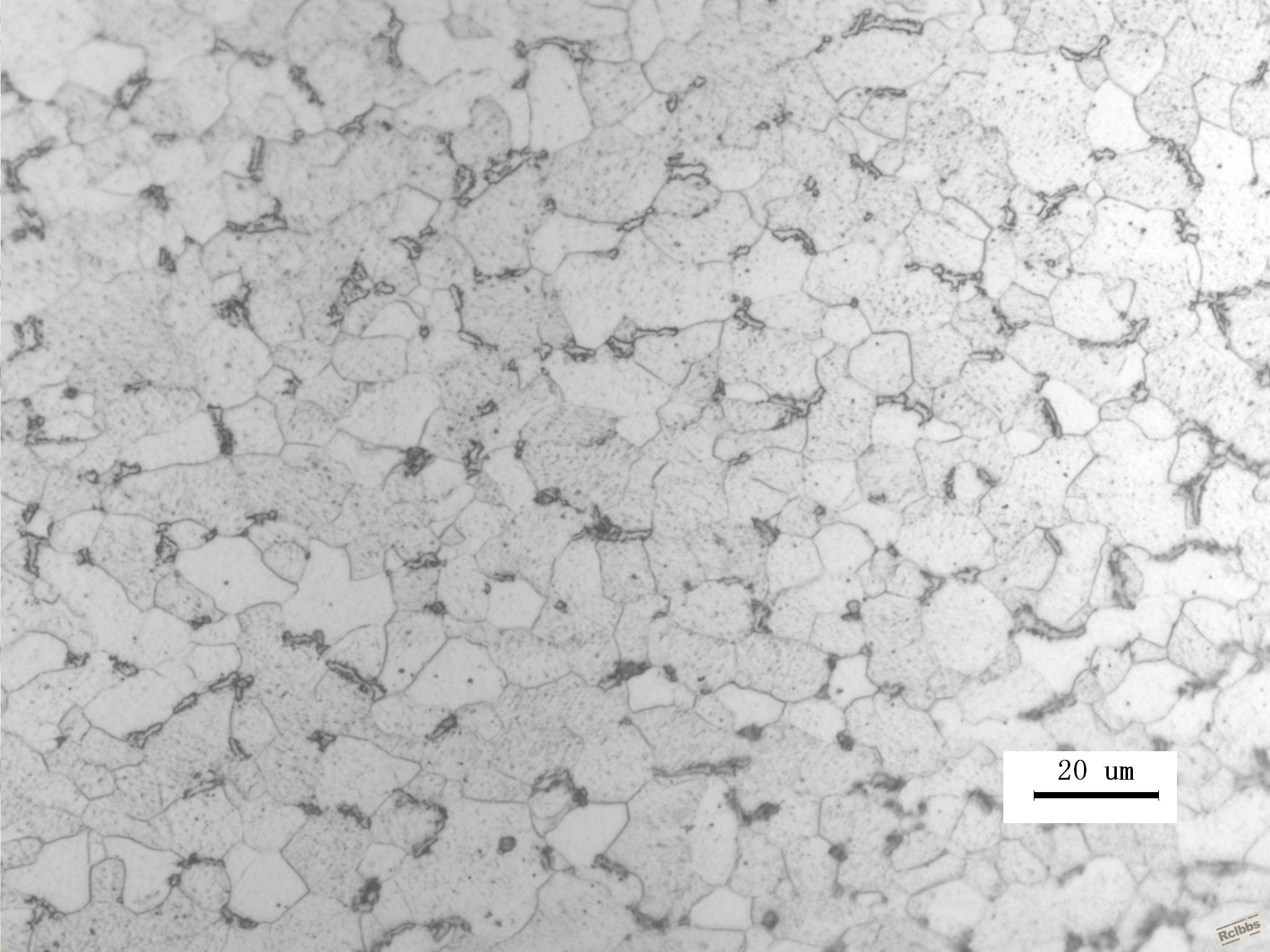

 楼主| 发表于 2010-4-1 20:48:32 | 显示全部楼层
晶界是三次渗碳体么?
500X
500X
发表于 2010-4-1 23:48:09 | 显示全部楼层
退火温度高了或退火冷速慢了。
选球化退火或调质球化。

发表于 2010-4-3 17:48:29 | 显示全部楼层
是珠光体吧

发表于 2010-4-4 18:41:40 | 显示全部楼层
回复 10# 小破孩
    晶界处析出了三次渗碳体.
发表于 2010-4-4 18:45:13 | 显示全部楼层
5#  lph
     在普通光学显微镜下,能观察到三次渗碳体吗?三次渗碳体的数量极小,对低碳钢的冲裁性能有那么大影响吗?

发表于 2010-4-4 18:58:15 | 显示全部楼层
显微镜500倍下可评级,国标有标准评级图
