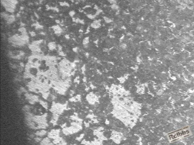

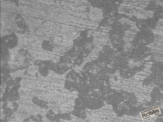

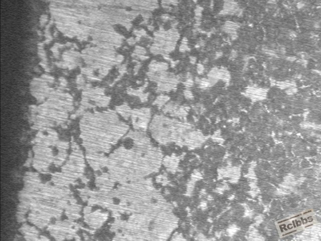

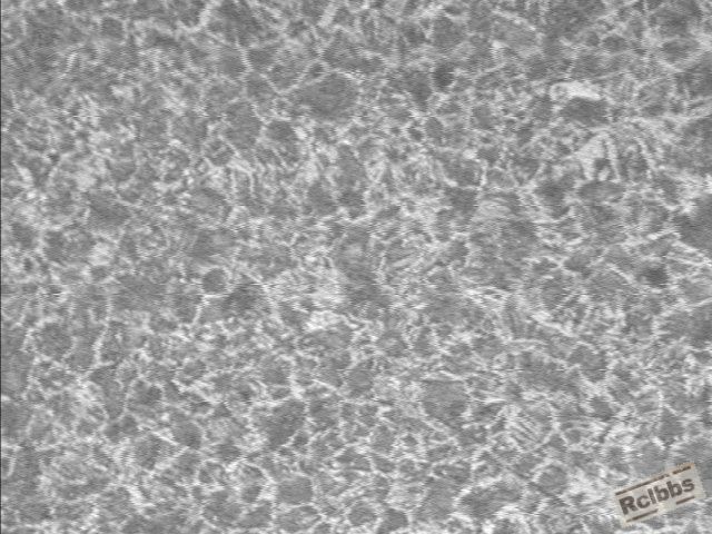

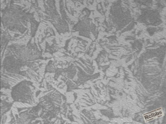

材料:20#(客户提供,我这边还没有做材料分析)
腐蚀溶液:4%硝酸酒精
工艺:强渗  碳势1.1   温度880    时间120分钟
         扩散   碳势0.9  温度880    时间30分钟  入油
图片如下
100X
100X
100X
100X
400X
心部100X
心部400X
靠近边缘部分,白色部分,硬度749HV,附近黑色部分硬度430HV,这两个点距边缘 0.1mm-0.2mm。
请大家帮忙分析一下。

发表于 2010-3-26 16:11:37 | 显示全部楼层
最后一张看是魏氏组织。
签到天数: 34 天
发表于 2010-3-26 16:34:15 | 显示全部楼层
图片不是很清晰,无法做出判断,最后一张魏氏体组织2级。
签到天数: 34 天
发表于 2010-3-26 16:39:27 | 显示全部楼层
回复 3# z051443019
    对不起,搞错了,没有注意最后一张图的放大倍数。
发表于 2010-3-26 16:48:19 | 显示全部楼层
淬火温度低了,亦或冷却介质不行
表面白色为M,中间黑色为T

发表于 2010-3-26 21:27:49 | 显示全部楼层
没淬好,表面有渗碳层
签到天数: 220 天
发表于 2010-3-26 22:27:22 | 显示全部楼层
5楼说的组织说对了,
出现原因是你的碳势出问题了,碳势肯定没有1.10%,淬到马氏体的白色部分,里面都没有残奥,碳浓度不够啊!你仔细看看吧,全是板条马氏体。
给你个链接做参考:http://www.rclbbs.com/viewthread ... amp;extra=page%3D12
你的零件表面碳浓度比那个帖子里的照片还要低。
发表于 2010-3-26 22:54:27 | 显示全部楼层
倒数第二个是铁素体网。
签到天数: 119 天
发表于 2010-3-26 23:11:00 | 显示全部楼层
倒数第二张:网F+P

发表于 2010-3-27 08:53:13 | 显示全部楼层
回复楼上两位,心部是出现了铁素体、上贝、低马的混合组织;低碳钢一般不考核心部组织的,淬透性低,心部出现这样的组织是正常的。

回复 5# lf_1124
    谢谢您的指导!您的观点很有说服力。心部是 具有比较明显特征的魏氏组织,铁素体沿晶界呈网状析出,并且在晶内有针状铁素体析出。表面您所指“T”组织是否是指“托氏体”?可以指点一下这种组织的具体特征吗?

发表于 2010-3-27 16:49:54 | 显示全部楼层
我认为心部的组织不是魏氏体,应该叫针装铁素体。
发表于 2010-3-27 17:23:24 | 显示全部楼层
LZ说说这是工件尺寸有多大,
靠近表面的黑色组织就是托氏体组织,在工件靠近表面处出现不是很好,容易从此处开裂,也不耐磨

发表于 2010-3-27 20:25:40 | 显示全部楼层
根据第一张图片,结合楼主所言“靠近边缘部分,白色部分,硬度749HV”考虑,边缘白色组织应为块状碳化物,我们使用的20CrMo材料渗碳见过,最后一张为魏氏体、网状铁素体及托氏体

这是一个做试验用的试样,跟着一炉20CrMnTi的工件一起处理的,此试样是一空心圆柱,外径25mm,壁厚5mm,高度10mm。随炉的那炉20CrMnTi的产品是合格的,所以可以确认炉温、碳势、淬火油是正常的。现在还没查清楚试样出现这样的情况的原因。

发表于 2010-3-28 12:36:24 | 显示全部楼层
表层为淬火M+T,心部是F+低碳M
发表于 2010-3-29 16:37:42 | 显示全部楼层
最后一个有魏氏体组织形态,综合意见呢是温度不够和冷却不足引起,

 楼主| 发表于 2010-3-31 15:36:13 | 显示全部楼层
谢谢各位的指导!现在此试样重新随炉进行了渗碳处理,淬火后,组织已经正常,现确认当时的组织异常确实是由于试样冷却不好造成。
