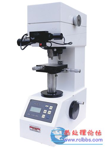

对于是用维氏硬度计还是显微硬度计,先要明白他们的区别,维氏硬度计分为维氏硬度计和小负荷维氏硬度计,最大载荷10公斤力至120公斤力的称为维氏硬度计,最大载荷10公斤力至1公斤力的称为小负荷维氏硬度计,最大载荷1公斤力以下的称为显微硬度计,
HV-5型小负荷维氏硬度计
本硬度计集机光电算于一体,采用无摩擦主轴结构、角位移传感技术和微机技术,实现了试验过程自动化。可广泛地就用于机械、冶金、国防、科研、仪器仪表等行业。
   主要技术规格
   测量范围:5-3000HV
试验力:1.961、2.942、4.903、9.807、19.61、24.52、
           29.42、49.03牛顿
          (0.2、0.3、0.5、1、2、2.5、3、5公斤力)
   试样允许最大高度:130毫米
   压头中心至机壁距离:100毫米
   测量显微镜放大倍数:500倍,125倍
   最小检测单位:0.25微米
   电源:交流220伏
   外形尺寸:438 x 376 x 685 毫米
   重量:约50千克

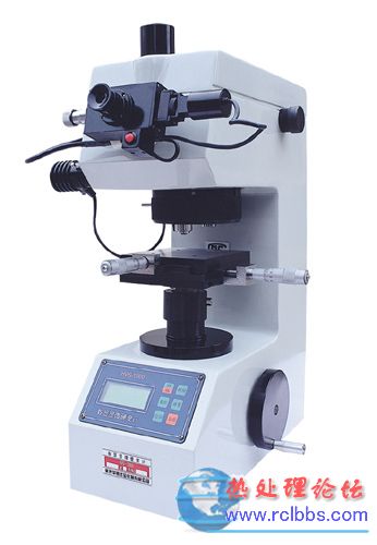

HV-1000型显微硬度计
主要特点
特别适合于测定金属零件表面渗碳渗氮层及薄小零件的显微硬度检测,选配努氏压头可做努氏硬度试验。
主要技术规格
   测量范围:5-3000HV
试验力:0.09807、0.2452、0.4904、0.9807、1.961、
          2.942、4.904、9.807牛顿
         (10、25、50、100、200、300、500、1000克力)
   测量系统放大倍数:500倍、125倍
   测量精度:0.125微米
   试件允许最大高度:75毫米
   压头中心至机壁距离:100毫米
   电源:交流220伏,50Hz
   外形尺寸:340 x 160 x 375毫米
   重量:约40千克

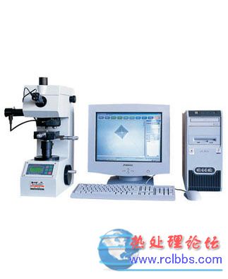

大家看看这两款硬度计的试验力,重叠的有四个是200g,300g,500g,1000g,这四个力值是属于显微硬度的范畴,也就是说一般的工件这两款机型都可以检测,这两款机型都有坐标试台,都可以打梯度,另外,要看试样的厚度和形状。如果试样很薄,一般是用显微硬度计。再就要看还有什么更高的要求了,比如说需要安装CCD,用软件做梯度曲线,就必须是显微的,因为小负荷维氏硬度计没有接口,如果没有其他什么特别的要求,HV-5的就可以了,因为选择硬度计有个规律是:在符合试验条件的前提下,能用较大试验力使用较大试验力。但如果只是做氮化硬度的话,最合适的还是显微硬度计。

渗碳层的话一般的都是厚度比较薄的,我建议选用显微维氏硬度计。维氏硬度计在1KG一下的试验力精度都不太高,它应用于相对较厚的试件的硬度测量,显微维氏在1KG以下的试验力精度比较高的,压出来的正方形压痕很小,建议配上测量软件来用,价格要相对高一些。
