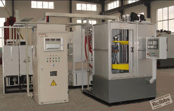

发表于 2010-4-3 08:57:19 | 显示全部楼层
http://www.rclbbs.com/viewthread.php?tid=41275&extra=page%3D4
这是水泵轴成套淬火设备的照片!你可以先看看
