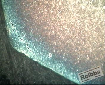

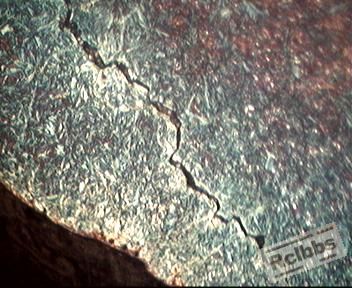

齿轮,20CrMo材料,多用炉920(cp1.0)渗碳后880空冷,攻丝后网带炉外加工淬火,齿部有淬火裂纹,是不是淬火温度过高引起?请各位前辈帮忙分析一下 400B.JPG 100.JPG

    金相做的不清楚,500倍
看裂纹形态 像 延晶界 的 估计热处理质量有问题了
发表于 2010-3-27 09:06:32 | 显示全部楼层
回复 2# 钢铁医生
    凭这两张图你就可以判断是沿晶界的?
  要做出具体金相样材能看出来吧,而且断口样加工要标准!
发表于 2010-3-27 09:08:02 | 显示全部楼层
回复 1# 搞渗碳的
    搞点微观裂纹照,这两张都是宏观的吧,看了看不出什么东西?

发表于 2010-3-27 11:16:31 | 显示全部楼层
裂纹沿晶,如果照片是500倍下拍摄无过热现象
发表于 2010-3-27 20:43:35 | 显示全部楼层
应该是热处理渗碳工艺的问题!
 楼主| 发表于 2010-3-27 21:20:58 | 显示全部楼层
不好意思,厂里设备不好,没电镜,摄像头又分辩率不高,只能拍成这样.100倍和400倍的,并且是断裂件另外部位发现的,不是断口处.

发表于 2015-7-15 19:48:11 来自手机 | 显示全部楼层
齿尖相比齿根应力不具优势  对淬裂来说  认为热处理问题证据不足wechat:lang_wechat_threadmessage
发表于 2015-7-15 21:38:27 | 显示全部楼层
你的齿轮是淬油的还是淬水的,是表面高频吗
发表于 2015-7-15 21:41:13 | 显示全部楼层
式样重新抛一下,不要腐蚀,看看原材料有没有夹杂物
签到天数: 335 天
发表于 2015-7-21 09:06:02 | 显示全部楼层
感觉裂纹处碳化物特别的密集,有点异常。

发表于 2015-7-21 09:42:06 | 显示全部楼层
从第一张100倍的金相图来看,裂纹末端较为圆锐,可以判断为淬火裂纹。一是淬火温度过高,二是冷却速度过大。你用什么淬火冷却介质?冷速多少?当地最近有没有下雨?
