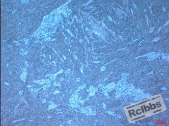

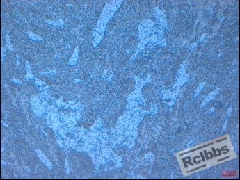

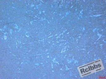

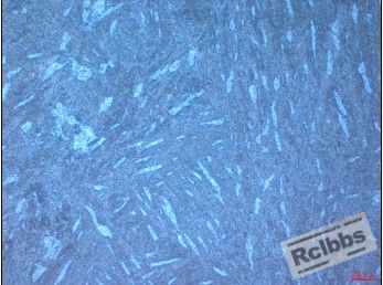

以上4张图片是H13模具钢经改锻后退火形成的组织,改锻前组织为粒状珠光体+网状碳化物
图片中块状区域显微镜中呈现白色。请问这事何种组织或缺陷?
形成原因?求高手解答!
签到天数: 180 天
发表于 2010-3-29 07:04:48 | 显示全部楼层
未溶铁素体或A残,看的不是很轻楚,最好能说下具体工艺
发表于 2012-3-4 22:16:45 | 显示全部楼层
是不是保温时间不够呢?看上去还没完全
