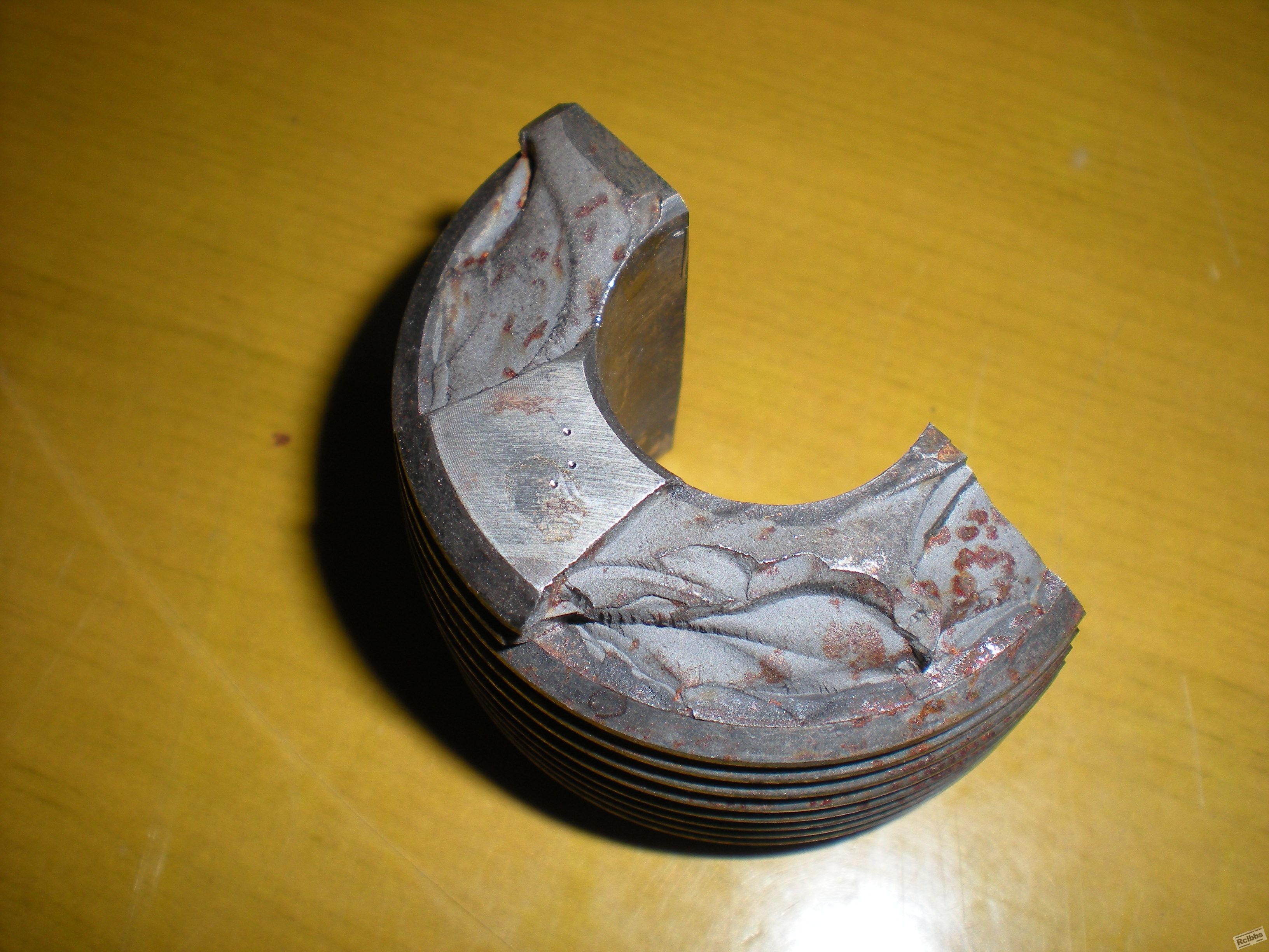

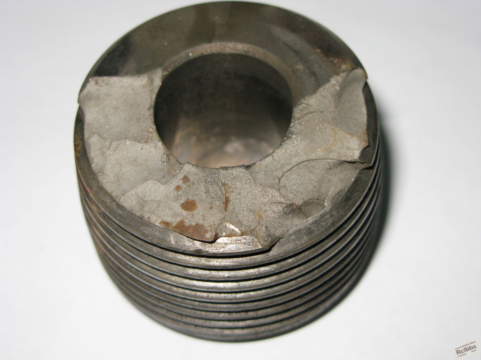

        最近接到两个Cr12MoV滚丝轮早期断裂断口。小弟经验不足,虚心向各位同行老师请教宏观断口分析。谢谢。
    两个断口开裂情况有什么相同点和不同点?裂纹源在哪里?有几个裂纹源?断口属于什么类型的断裂?有可能是什么原因导致其过早开裂?
 楼主| 发表于 2010-3-31 12:24:44 | 显示全部楼层
断口1
断口1
发表于 2010-3-31 16:40:42 | 显示全部楼层
脆性断口,工件的受力超过强度,瞬间开裂。一般没有放射性台阶。属脆性多方向断裂,没有明显的裂纹源。看其断口颜色发白,检一下是否淬火过热,和回火不足造成。
 楼主| 发表于 2010-4-2 11:23:22 | 显示全部楼层
左边断口好像“层状开裂”,右边的却没有层状开裂的现象。有什么不同吗?
发表于 2010-4-2 20:18:50 | 显示全部楼层
多源疲劳,裂源在螺纹根部。
你把那半个也切开,看表面2牙螺纹根部,有没有疲劳裂纹?
 楼主| 发表于 2010-4-6 10:50:44 | 显示全部楼层

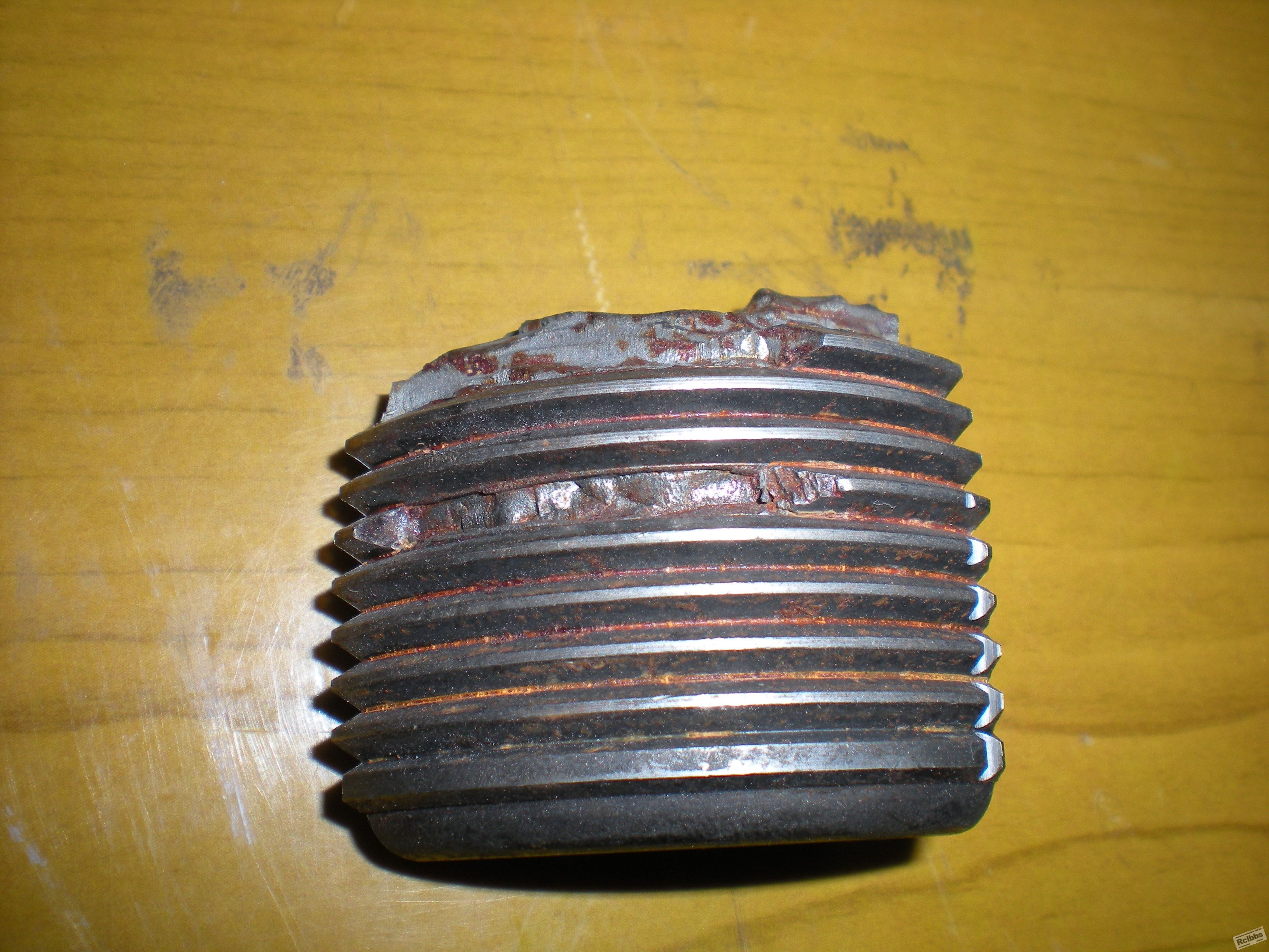

我倒看不出来有疲劳的痕迹。不过发现滚丝轮螺纹也有单独断开的现象。看图。
 楼主| 发表于 2010-4-6 10:55:49 | 显示全部楼层
发表于 2010-4-6 10:56:45 | 显示全部楼层
脆性疲劳不是靠宏观就能看出的。当然我也只是猜测。
看另半个,皮下是否有小的疲劳裂纹。

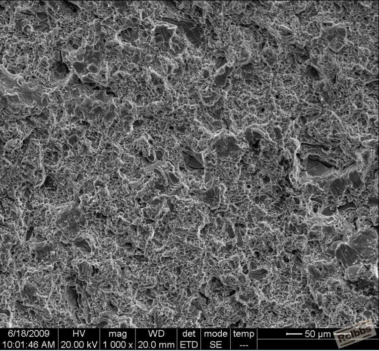

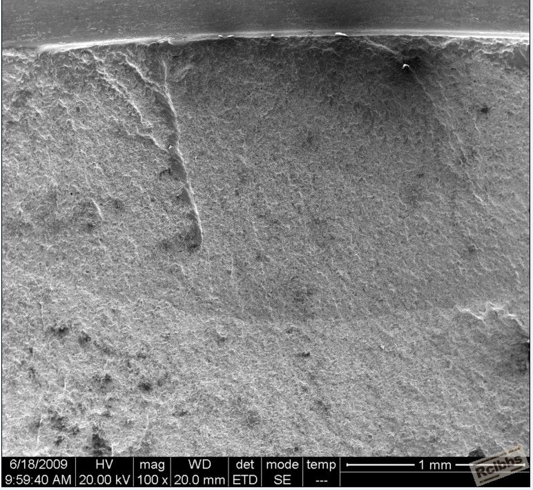

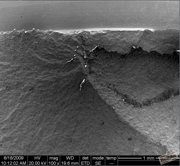

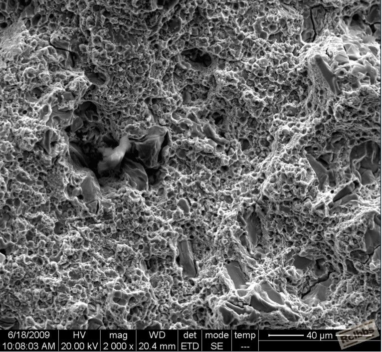

做了几张第一个试样的电镜照片。请大家看看,是不是有疲劳裂纹,以及有其他的原因。
 楼主| 发表于 2010-4-6 11:11:31 | 显示全部楼层
发表于 2010-4-6 12:51:51 | 显示全部楼层
仅从你的照片上看,是没有疲劳裂纹特征。相反还有一定的塑性。
发表于 2010-4-6 12:54:10 | 显示全部楼层
好像是有严重的夹杂物,脆性断裂
签到天数: 7 天
发表于 2010-4-6 13:11:49 | 显示全部楼层
脆性端口  请问你的这个辊子硬度在多少啊???     我们前一段时间也做过这样的东西
一样的这种断口          对Cr12MoV的辊子可以考虑降低硬度  我们原来做到60-62   低温回火出来的 就是这样的裂纹     后来降低硬度  做到57-58使用效果良好
lanwenbiao + 10 感谢分享
发表于 2010-4-6 13:54:51 | 显示全部楼层
准解理脆断
右图微区夹杂严重
可顺便做个能谱分析
 楼主| 发表于 2010-4-7 16:08:51 | 显示全部楼层
硬度为59HRC。金相组织碳化物偏析严重,是失效原因之一。
签到天数: 9 天
发表于 2010-4-7 16:34:56 | 显示全部楼层
不具有疲劳断裂的特征,不是疲劳断裂,应该在保证表面硬度的条件下,增加工件的整体韧性进行改善.
发表于 2010-4-7 22:00:14 | 显示全部楼层
图片全是韧窝特征,
