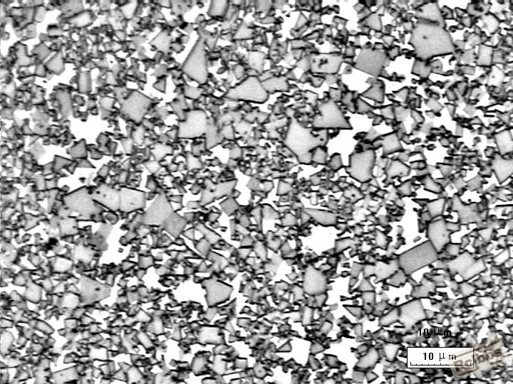

发表于 2010-3-31 20:53:39 | 显示全部楼层 |阅读模式
有感兴趣的可以看一下。

发表于 2010-4-1 07:16:15 | 显示全部楼层
确实不错,如果能说明一下组织,更好
签到天数: 611 天
 楼主| 发表于 2010-4-1 08:21:56 | 显示全部楼层
回复 4# wind1.chen
碳化钨(WC)+钴(Co16%)  硬质合金,几何形状为WC,白色为Co

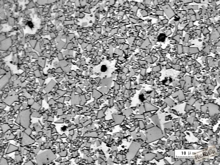

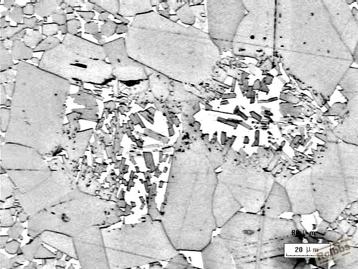

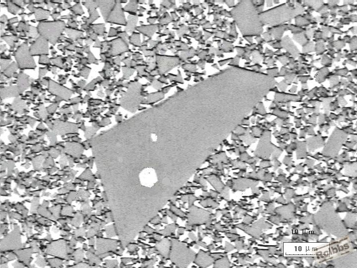

发表于 2010-4-1 20:15:07 | 显示全部楼层
(1)楼主制样/拍照不错,又功底
(2)楼主能详细说明组织最好!
签到天数: 611 天
 楼主| 发表于 2010-4-1 20:43:42 | 显示全部楼层
回复 9# cyctrc
组织:碳化钨相+钴相
这几张是缺陷照片,钴相分布不均匀,碳化钨相聚集长大,异常大晶粒是混料时落入,
