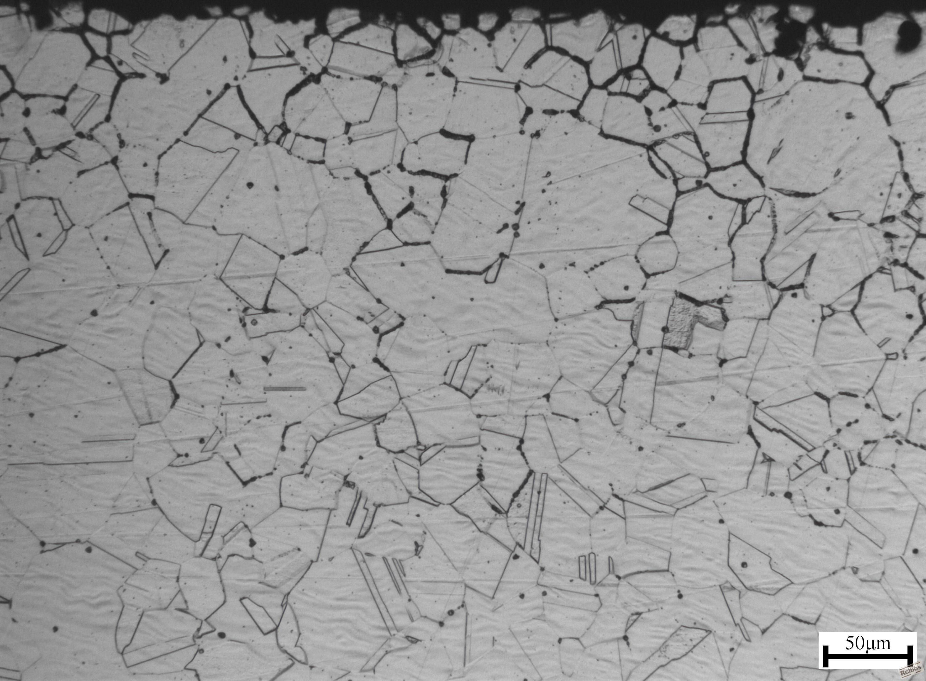

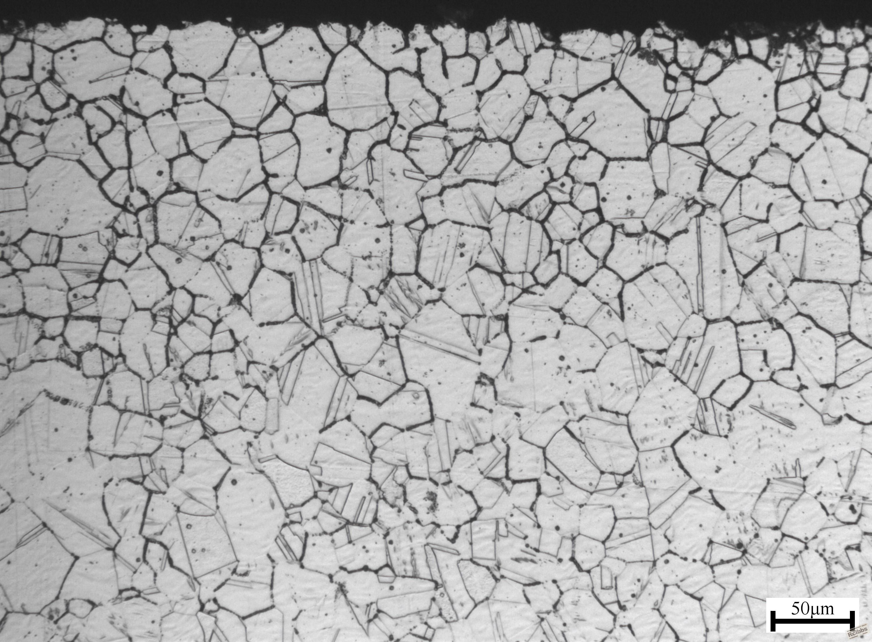

低中压锅炉用无缝钢管,材质为0Cr18Ni9Ti,进行晶间腐蚀试验,检验结果为:1#样晶界形态为二类,呈阶梯组织,其组织形貌见图1;2#样晶界形态为一类织,其组织形貌图见图2。
