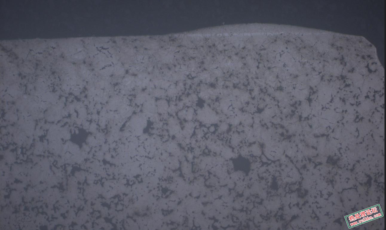

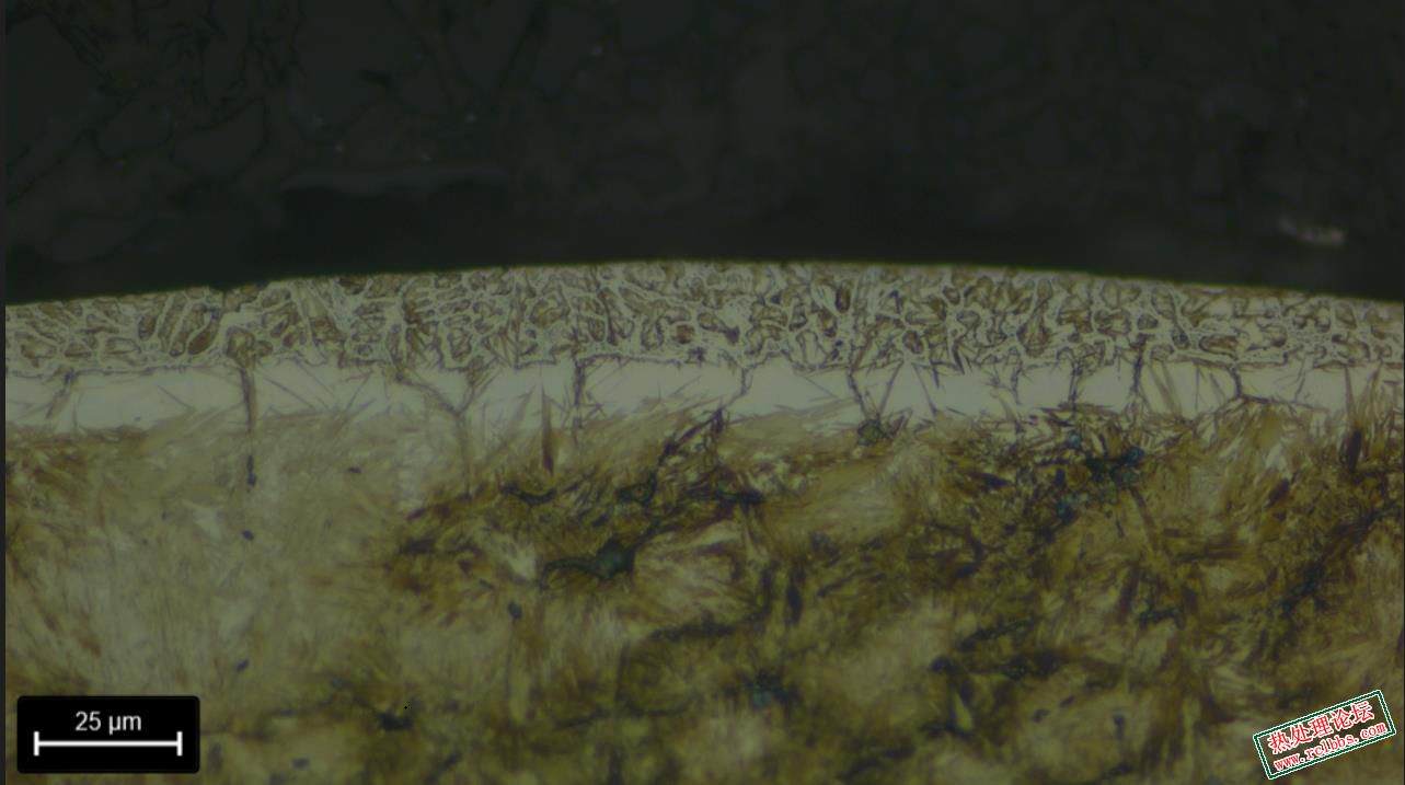

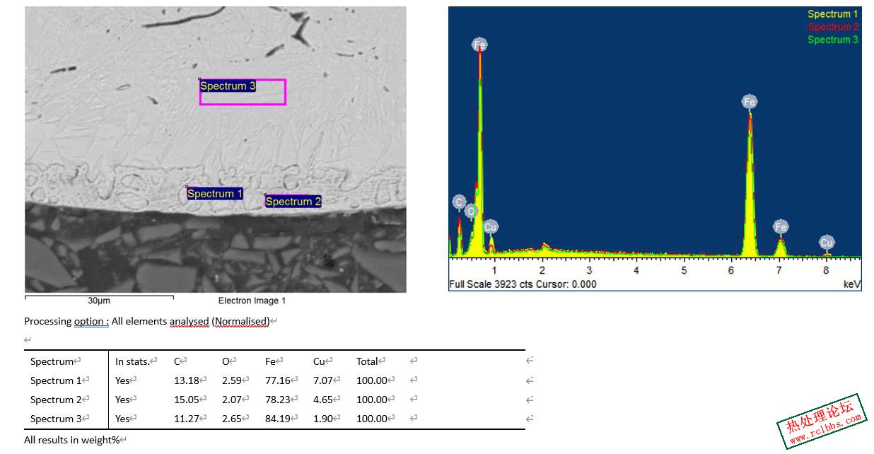

FC0208材料的齿轮,C含量0.75%,高频淬火后,齿底两端有胀出有凸起,中间正常。凸起处Cu略多。
欢迎大家帮忙分析一下原因。
凸起处金相
凸起处金相
竖剖齿根,两头凸起
竖剖齿根,两头凸起
凸起处成份分析
凸起处成份分析

发表于 2023-6-9 08:57:55 | 显示全部楼层
加热速度太快了,粉末冶金中本身含铜。

发表于 2023-6-14 07:57:28 | 显示全部楼层
不能大功率,也可以预热一下。

发表于 2023-6-14 17:00:05 | 显示全部楼层
加热速度快,温度过高造成的
