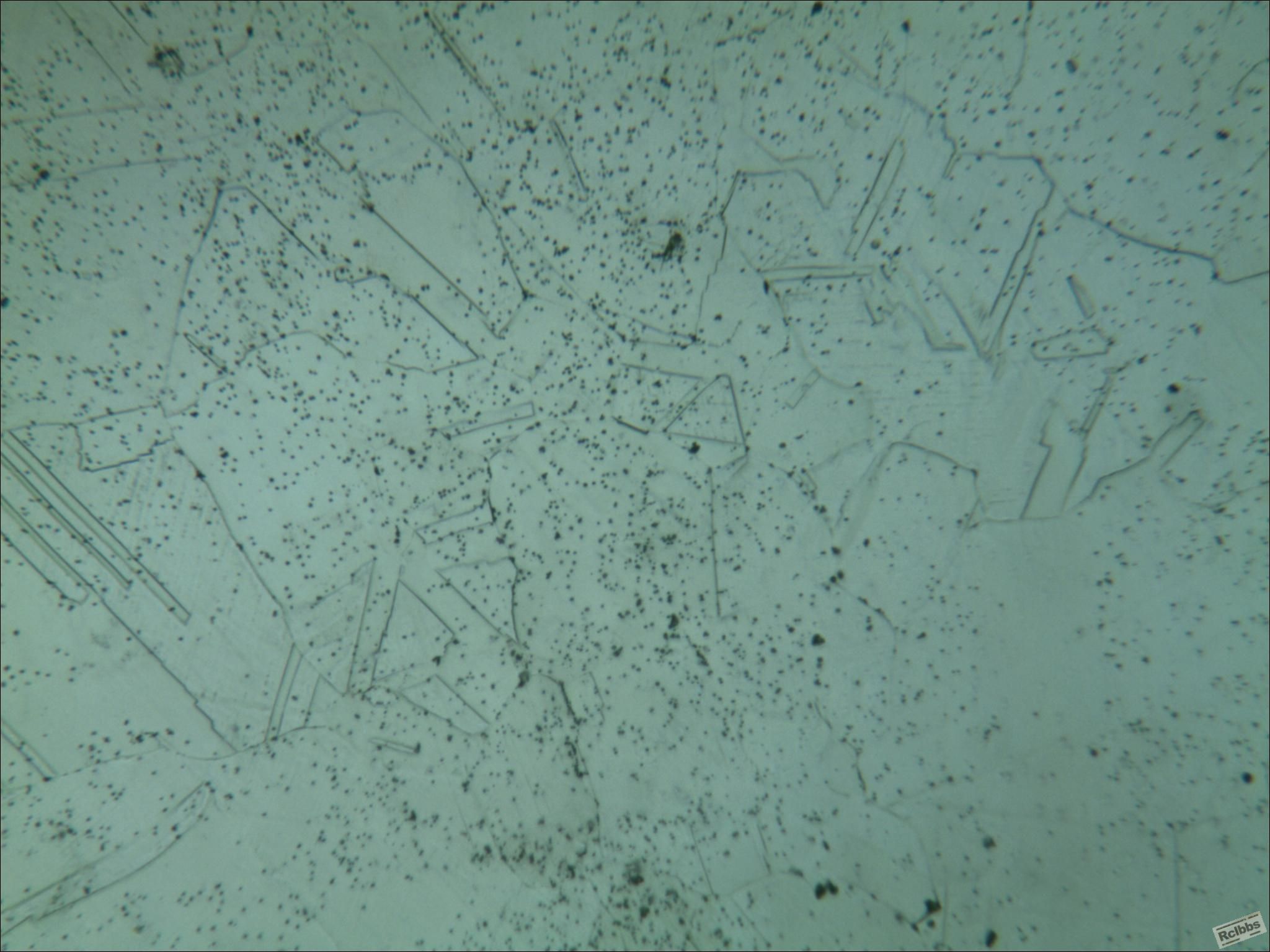

蒙乃尔K500里夹杂物为何类夹杂物?是否是合格的?放大倍数250倍。

看夹杂物用100X,样有点不干净,象是硫化物。
发表于 2010-4-4 23:59:49 | 显示全部楼层
照片有点模糊!感觉不像是夹杂物,有点像水迹。
发表于 2010-4-5 00:06:03 | 显示全部楼层
有点像硫化物

组织如下图:

发表于 2010-4-5 09:15:02 | 显示全部楼层
回复 5# 盛丽丽
    这材料少见的
你说说他的正常组织应该是什么?、?

蒙乃尔K500 ( Ni68Cu28Al)
蒙乃尔K500具有优良的耐蚀性,同时具有比蒙乃尔400更高的强度和硬度。这是由于合金中加入Al、Ti等元素,经一定的热处理后,在基体上存在弥散的金属间化合物。组织结构为单相奥氏体组织和由弥散的Ni3(Al、Ti)沉淀相析出。
