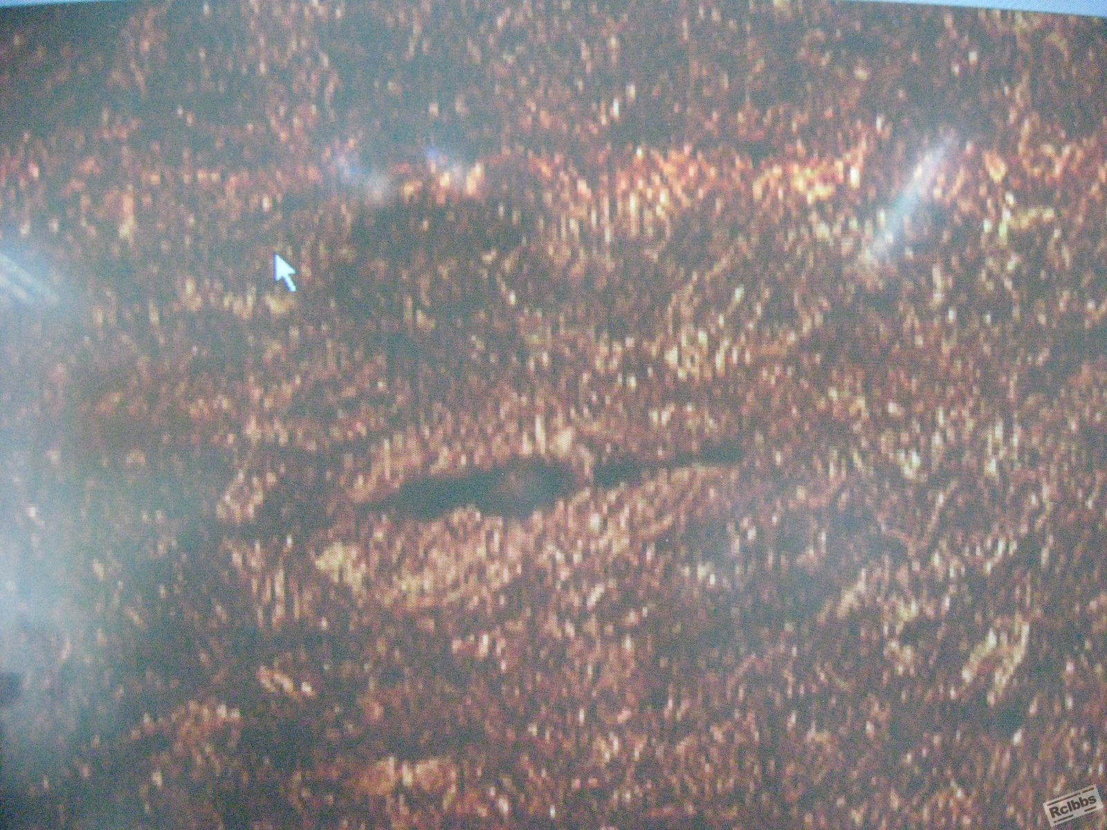

今天做了几个氢脆断裂螺纹的金相,可惜图片不能带出来,断口是灰白色的.表面看起来就像是有一个个微小颗粒一样.基本上断裂的螺丝螺牙位置基本都有裂纹,裂纹尾部有很多细小裂纹,裂纹表面是白色的,但是工艺是渗碳,裂纹表面白色是镀层吗?还有个调质件断裂处观察到有轻微的渗层,纳闷中.

发表于 2010-4-6 19:13:44 | 显示全部楼层
5楼很专业,如果有照片,很多网友估计就能作出判断了。

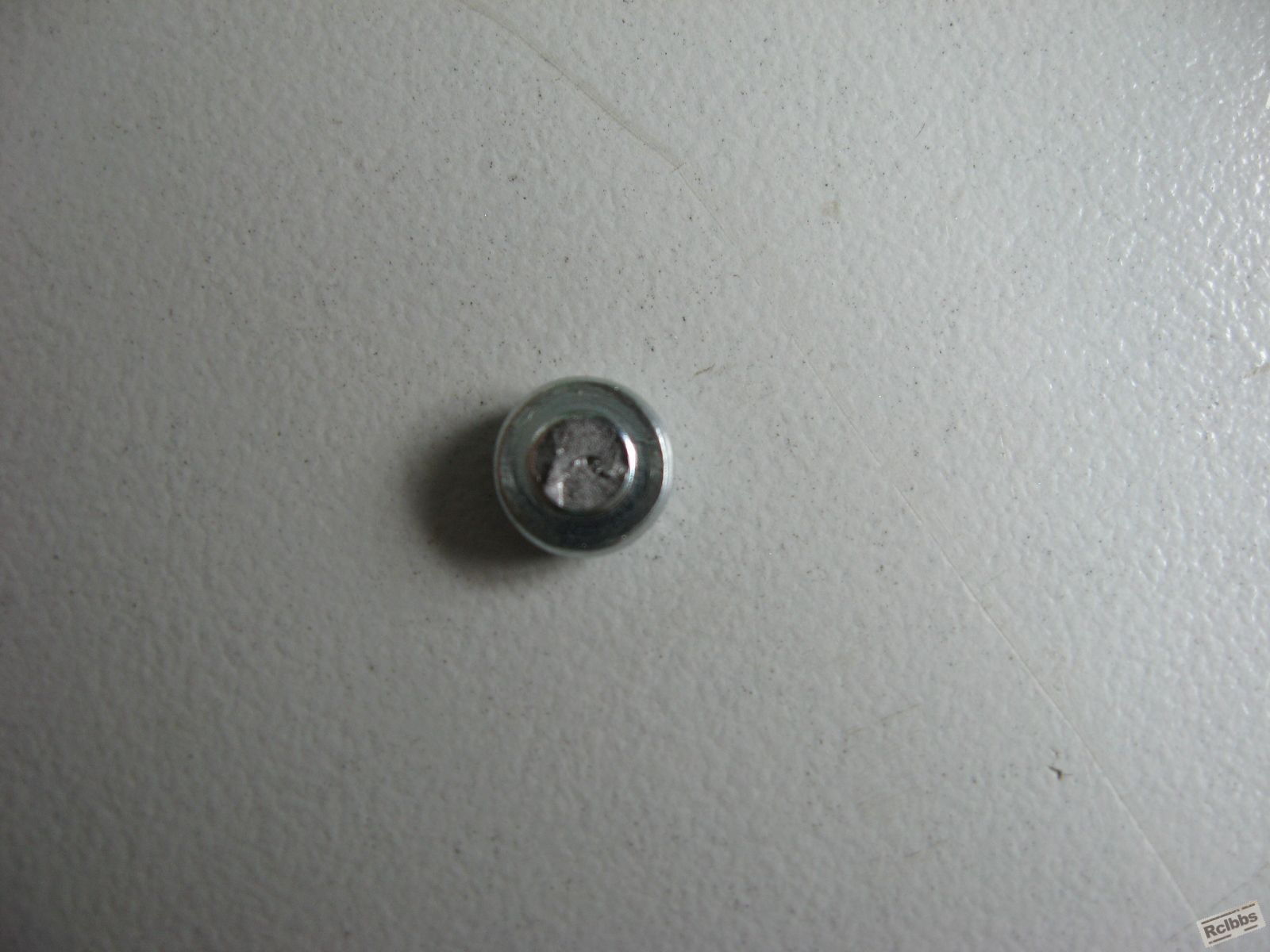

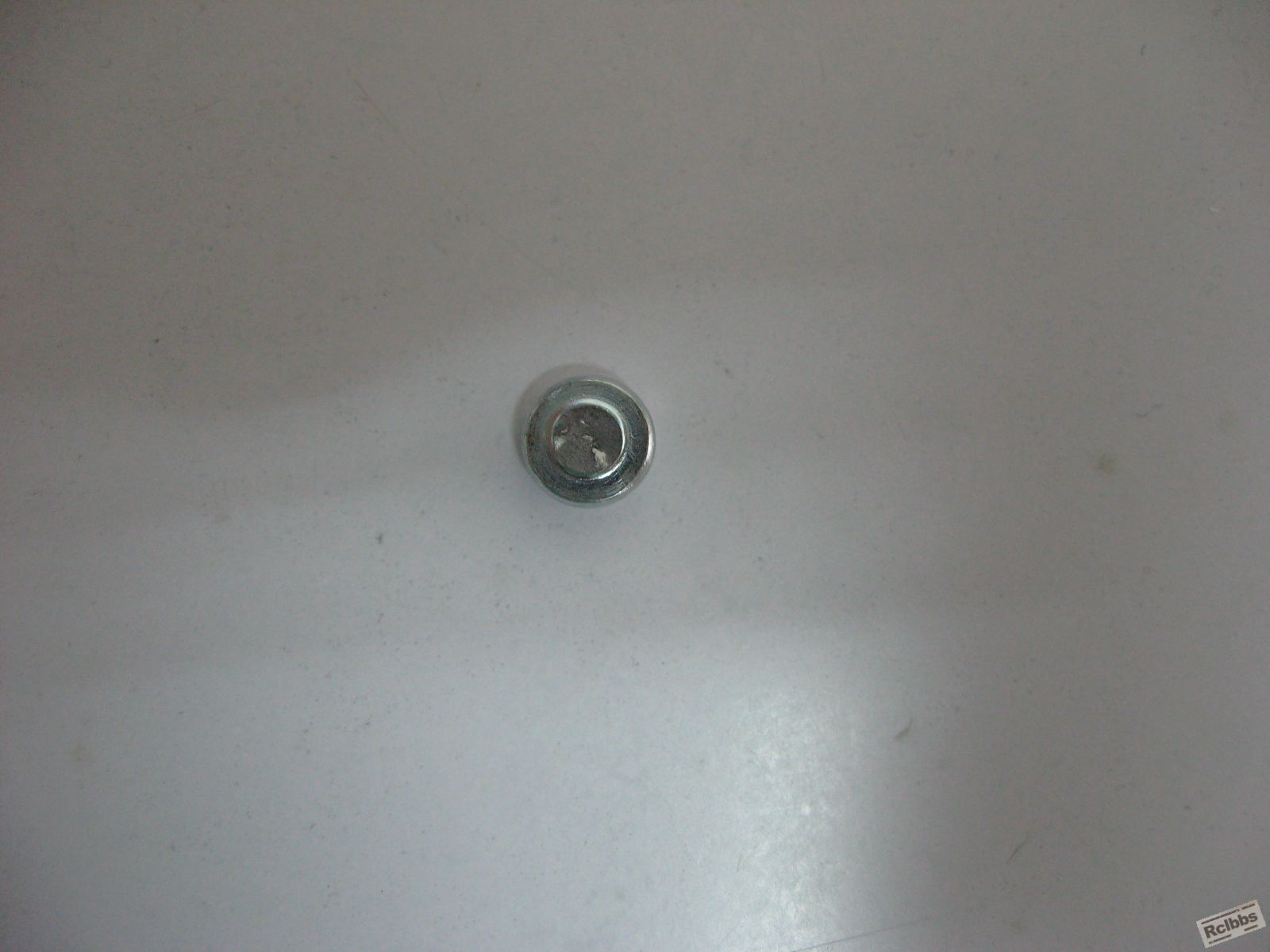

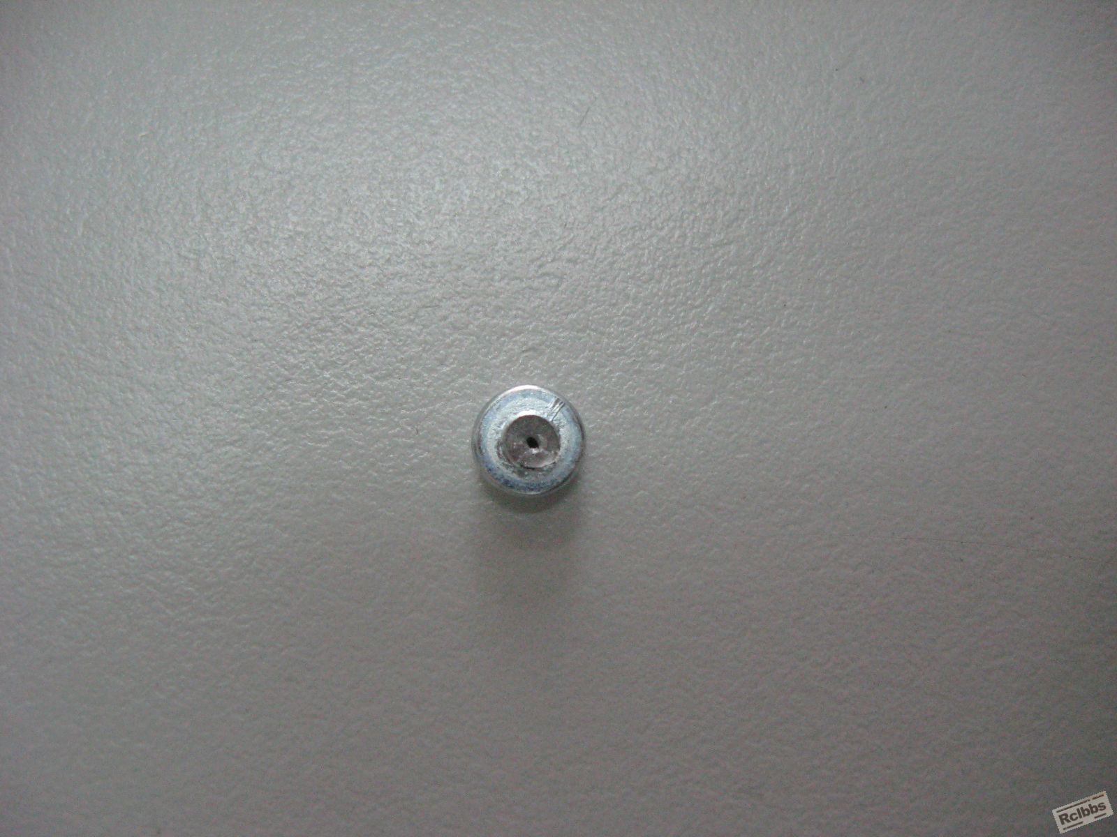

 楼主| 发表于 2010-4-12 19:12:49 | 显示全部楼层
现在有几个断头照片,
在螺牙处断.
在螺牙处断.
在头部断
在头部断
发表于 2010-4-12 21:02:01 | 显示全部楼层
螺栓氢脆实验归根结底是变相的拉伸试验,建议把热处理后还未电镀的螺栓也来做做,如果断了就不是因氢脆而是另有原因,如果此时不断的电镀后也不断就完全排除“氢脆”说法去继续找真正原因。

发表于 2010-4-12 21:57:34 | 显示全部楼层
从宏观断口存在塑性变形来看,不太象氢脆.

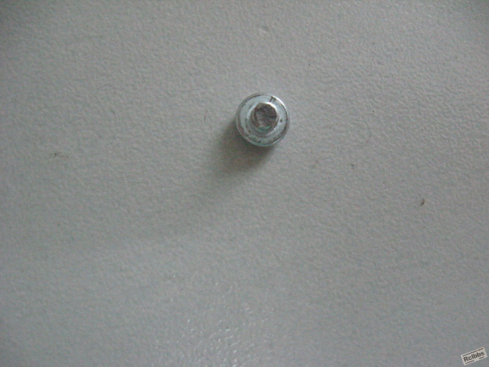

 楼主| 发表于 2010-4-13 19:52:33 | 显示全部楼层
再发2个断头,这些都是在氢脆实验中断的,其他的是心部的很多都是从头部断裂,
