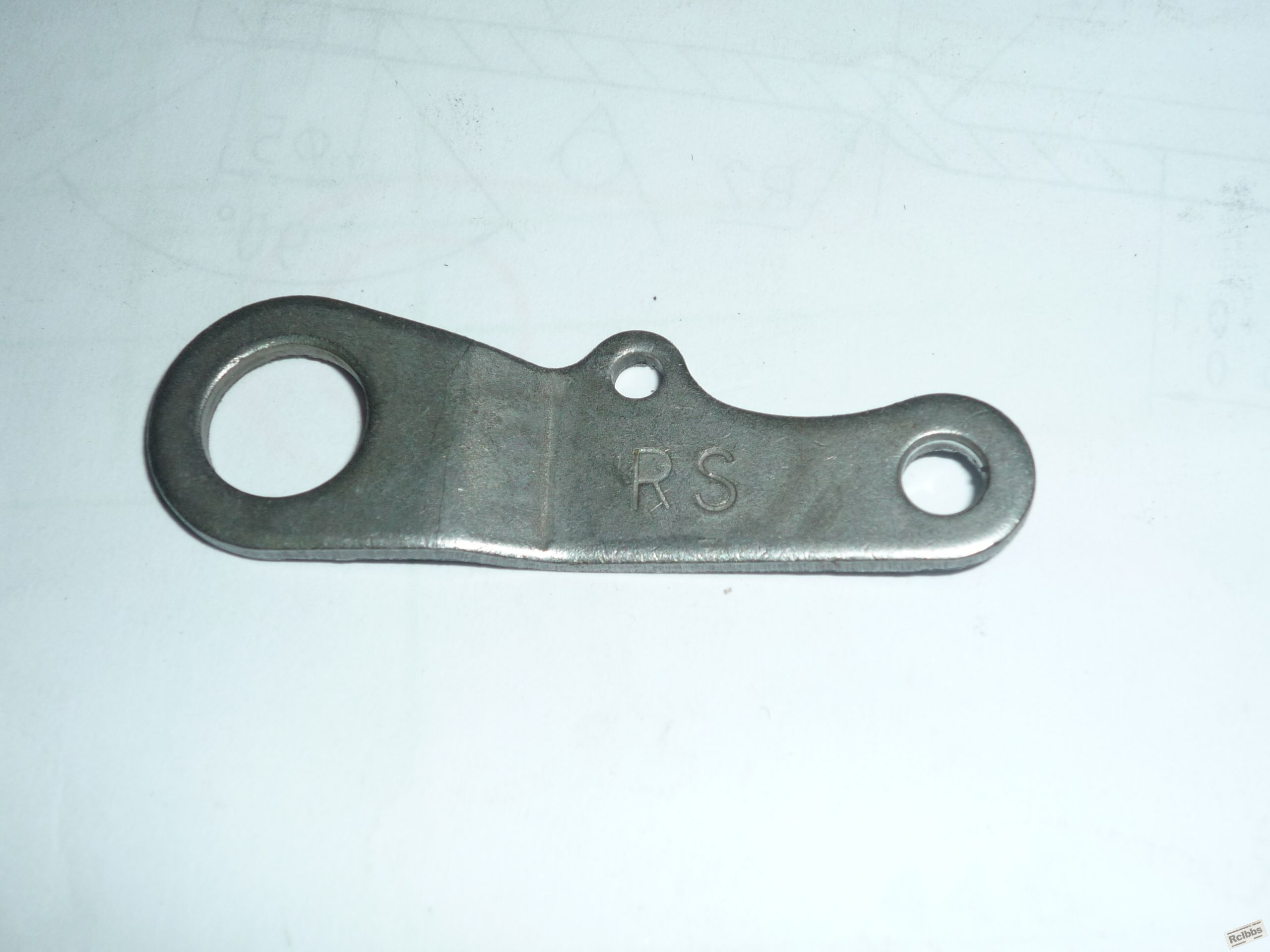

材料:冷轧板,厚度2毫米。成型后渗碳淬火,硬度HR15N80-91  现在主要出现的问题是,产品变型,表面不光,喷砂处理后过一天又是渐渐变色,比刚喷砂完后要黑。请教各位:真空渗碳淬火后,比普通的是否要好,淬火后产品变型是否能够控制。另寻浙江余姚地区提供渗碳淬火的加工工厂。谢谢! P1000857.JPG

冷轧板成型后是否加一道去除应力的回火处理,再进行渗碳处理?这对于产品的变形应有好处。
 楼主| 发表于 2010-4-5 20:09:19 | 显示全部楼层
周工:是不是产品成型后先进行回火处理,再渗碳淬火?

从工艺上应该能控制变形问题,调整工艺再试试,这应该是碳氮工渗的吧!!
