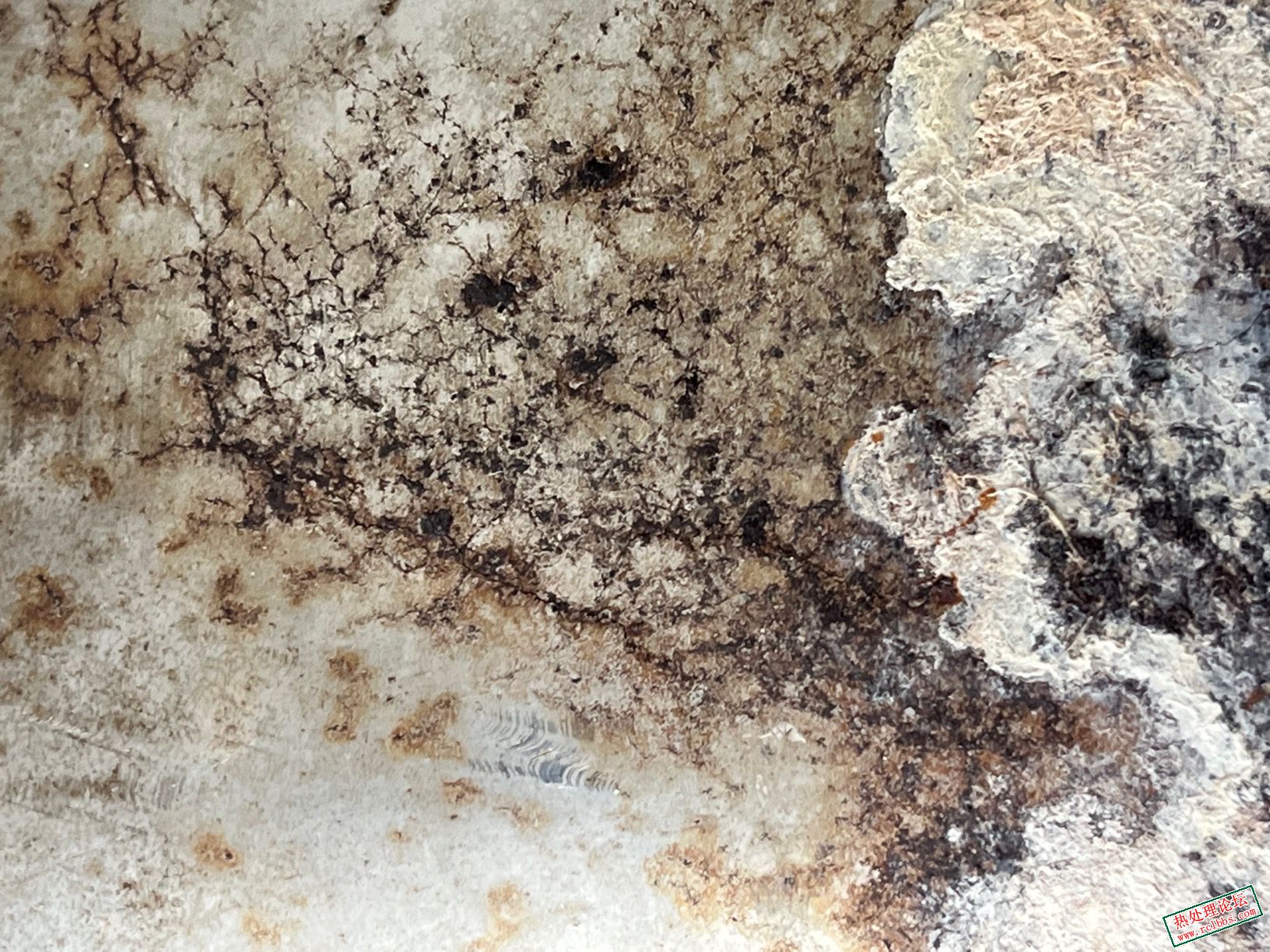

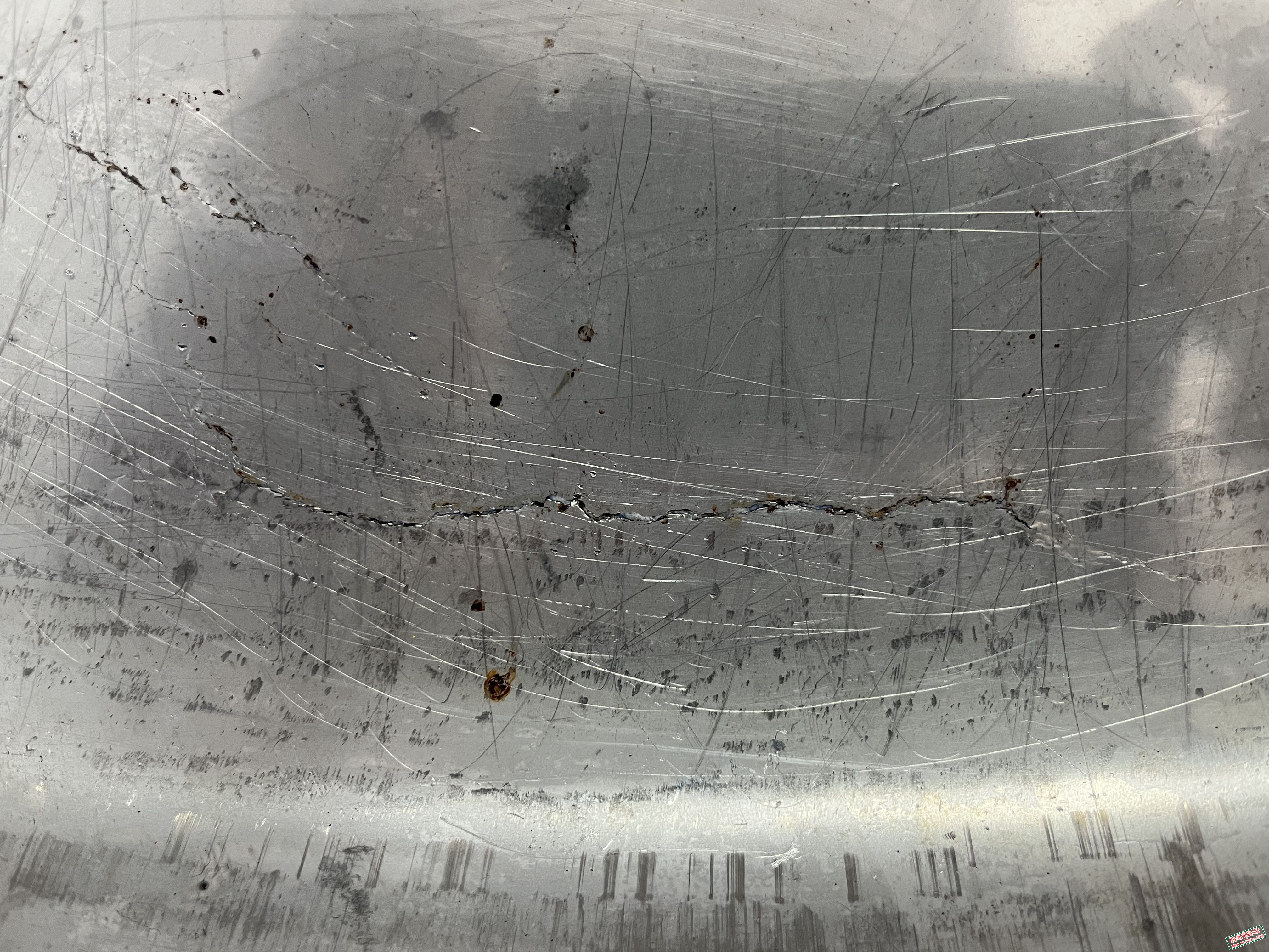

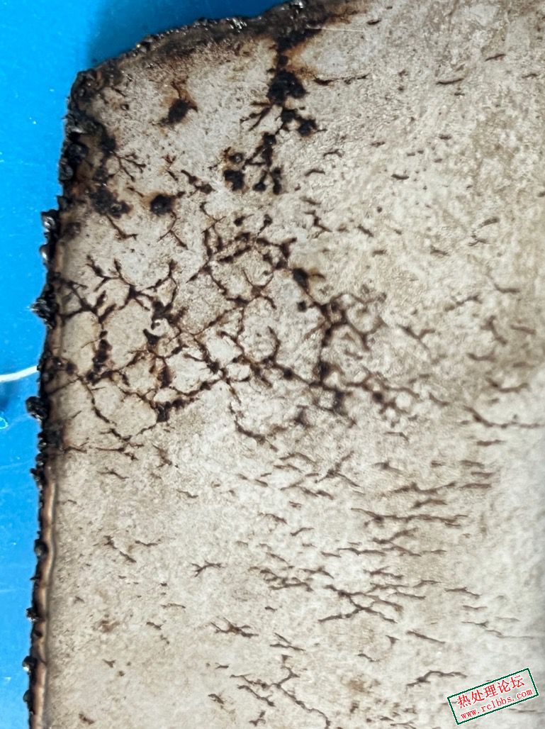

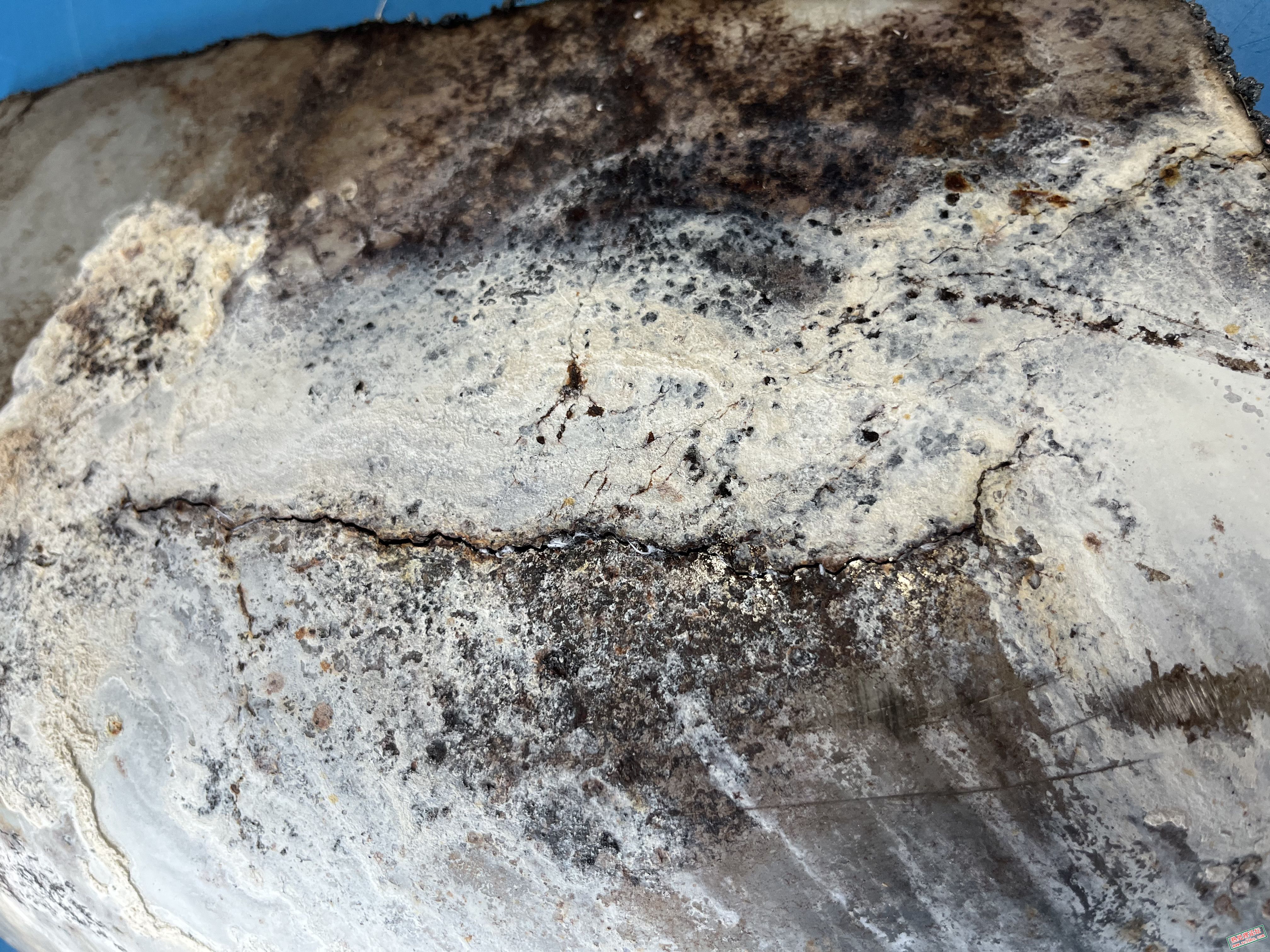

1是外壁横向裂纹,2是内壁横向裂纹对应图1,3是表面(未贯穿到内壁),4是表面(未贯穿到内壁)。。
封头外壁横向裂纹
封头外壁横向裂纹
封头内壁横向裂纹
封头内壁横向裂纹

个人怀疑应力腐蚀,,

感谢。没有贯穿的裂纹看,也倾向于应力腐蚀

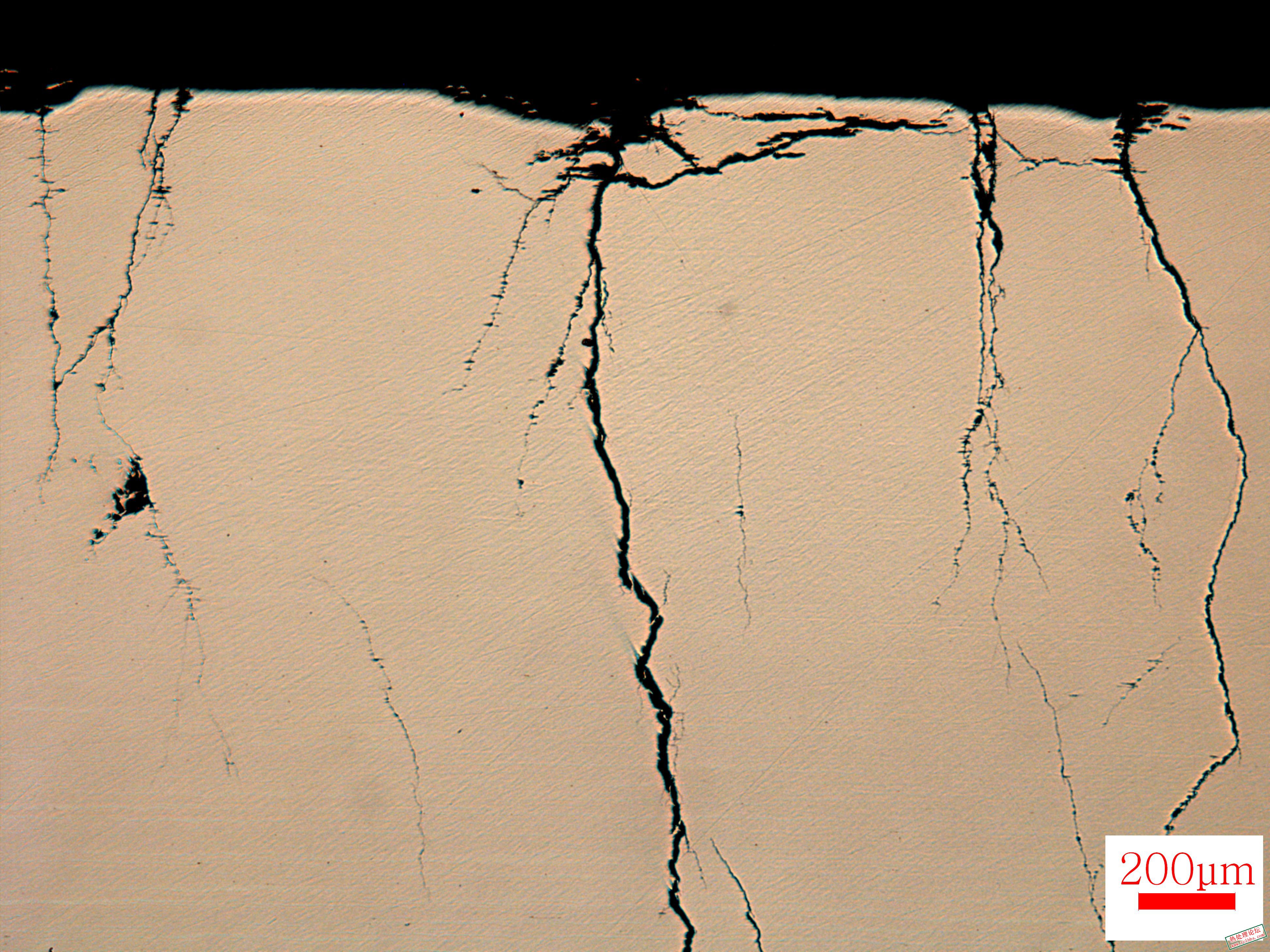

感谢指点,后面金相看了下,具有典型应力腐蚀裂纹特点

后面做的照片,应力腐蚀裂纹特征,表面点蚀坑
