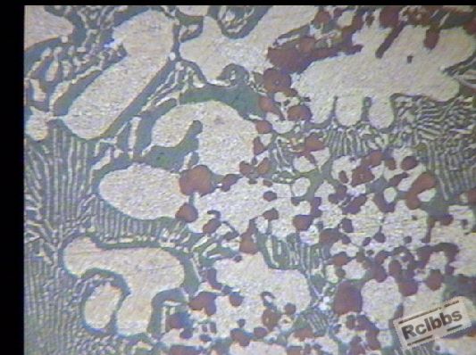

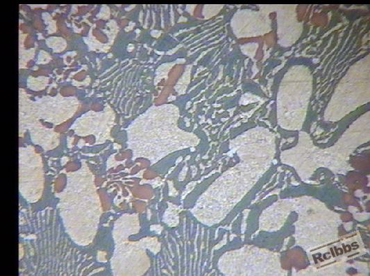

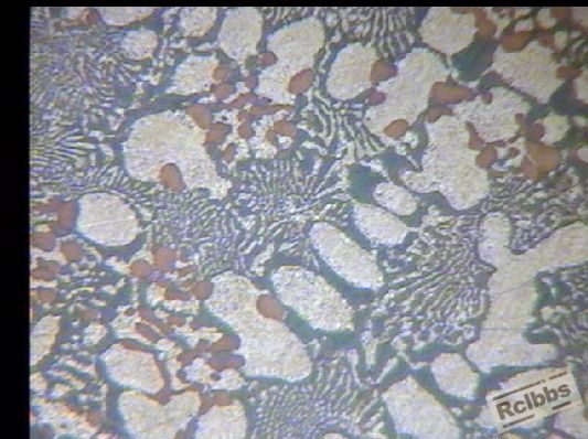

我公司加工的蜗轮,要求材料45#钢,毛坯是客户提供的,工件加工时发现内孔处有缩孔,做金相如图;从重量和表面看,不像铝,也不完全像钢,已加工面有金属光泽,做金相时无法抛到钢那么光,4%硝酸酒精腐蚀。硬度HV123-128,300g力。

亚共晶系铸造合金。
很可能是铸锌件,指纹状的可能是si。这需要用光谱来定性了。
不像是铸铝,铸铝硝酸酒精不能腐蚀,而铸锌能够腐蚀。不排除是别的合金。
先用一块吸铁石,把有色和黑色先定性。
发表于 2010-4-6 12:49:34 | 显示全部楼层
白色枝晶上的黑色块,是显微疏松么,看着不对啊。
显微缩孔分布在初晶上面,不符合结晶规律。难道是一种相?猜谜中.....

发表于 2010-4-6 17:27:42 | 显示全部楼层
红色的看起来很像铁锈

回复 2# fengfeng
    用磁体吸不了,应该不是铁合金。

回复 4# 小卖部长
    但应该不是铁锈。

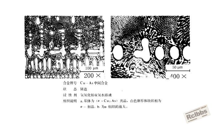

大家看是不是这个合金呢,

回复 7# 热工女将
    好像不太一样,你的图片只有2种相,我的图片有3种相。
