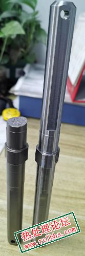

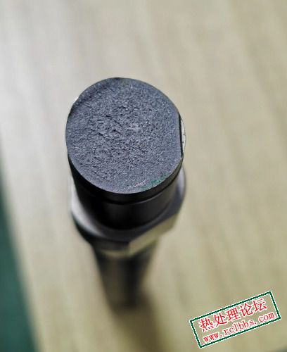

请教各位大神下面的断口是什么断口,要分析原因的话从哪里下手?

淬透性不是很高,,应力集中,,脆性断口,,中心可能是撕裂

宏观脆性断口,可能存在应力集中,可以看下金相和扫描电镜

很明显的脆性断口,不知道什么材质,不知道什么状态(是否热处理后),无法判断其他

拍SEM,脆性断口也有很多种

轴加工平台那里,重点分析下。

材料是20CrMo,做了渗碳淬火。具体工艺不详

20CrMo  ,较直过程断的

20CrMo, 做了渗碳淬火,校直中断的

校之前变形大吗,变形大的话,压断也正常 看下金相是否正常 。芯部组织

从表现看有过烧导致晶粒粗大的样子,渗碳后直接淬火的吗?如果是经过退火的再淬火的工序断口应该是细鳞状而不是这种麻麻赖赖

检查一下渗碳层是否符合要求,芯部硬度是否偏高?
