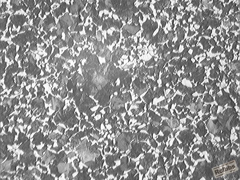

材料:40#
处理方式:正火
温度:860
400X
帮忙指出,下图圈出来的部分,分别是什么
这块式样  P+F ,带状组织,魏氏组织 分别能到几级
有无粒状贝氏体,有无混晶,请各位老师帮帮忙讲解下...
签到天数: 941 天
发表于 2010-4-6 20:54:58 | 显示全部楼层
魏氏组织、带状组织均为0级。无粒贝、无混晶。
提醒:带状组织在纵向磨面上检验。

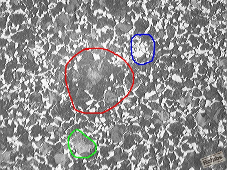

 楼主| 发表于 2010-4-7 08:16:16 | 显示全部楼层
谢谢你的指教,能告诉我,第2张图里圈出来的是什么么?
发表于 2010-4-7 12:22:04 | 显示全部楼层
魏氏组织、带状组织均为0级。无粒贝、无混晶,向三楼说的带状组织在纵向磨面上检验。从楼主第二张圈的组织形态看个人意见是块状铁素体,没有正火处理好,温度偏低,适当调整提高温度达到细化组织形态
发表于 2010-4-7 13:09:29 | 显示全部楼层
红圈是铁素体,另外两个是珠光体。
签到天数: 49 天
发表于 2010-4-7 16:42:48 | 显示全部楼层
基体为珠光体及网络状分布的铁素体。
发表于 2010-4-7 17:02:22 | 显示全部楼层
铁素体网状,有较轻的魏氏体,无混晶。圈中标示为,材料偏析所致。

发表于 2010-4-8 22:03:49 | 显示全部楼层
红圈应该是珠光体吧,蓝圈应是铁素体!
发表于 2010-4-9 02:17:55 | 显示全部楼层
蓝圈是铁素体集中区,绿圈为细片珠光体,红圈里若干个珠光体晶粒聚集应当属于偏析区域。评价正火组织应当对照GB/T13320-2007 《钢质模锻件  金相组织评级图及评定方法》当中图1进行评级1~4级合格,重要零件控制在3级以内。以下是摘取部分:
abbr_6bdc1a8f612ad6e2c9289576ba3c139b.pdf (352.98 KB, 下载次数: 287)
综合评定楼主图片超过3级到了4级,还属可用范围。完整标准内容站内有下载可用。
下载地址:
http://www.rclbbs.com/viewthread ... amp;highlight=13320
 楼主| 发表于 2010-4-9 07:51:29 | 显示全部楼层
蓝圈是铁素体集中区,绿圈为细片珠光体,红圈里若干个珠光体晶粒聚集应当属于偏析区域。评价正火组织应当对 ...
