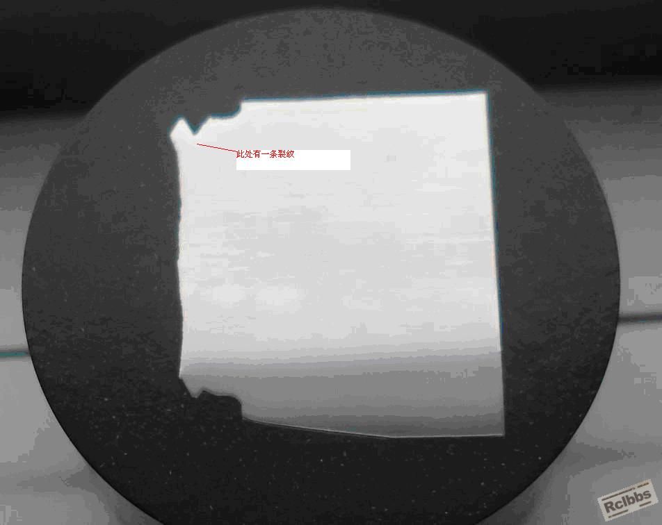

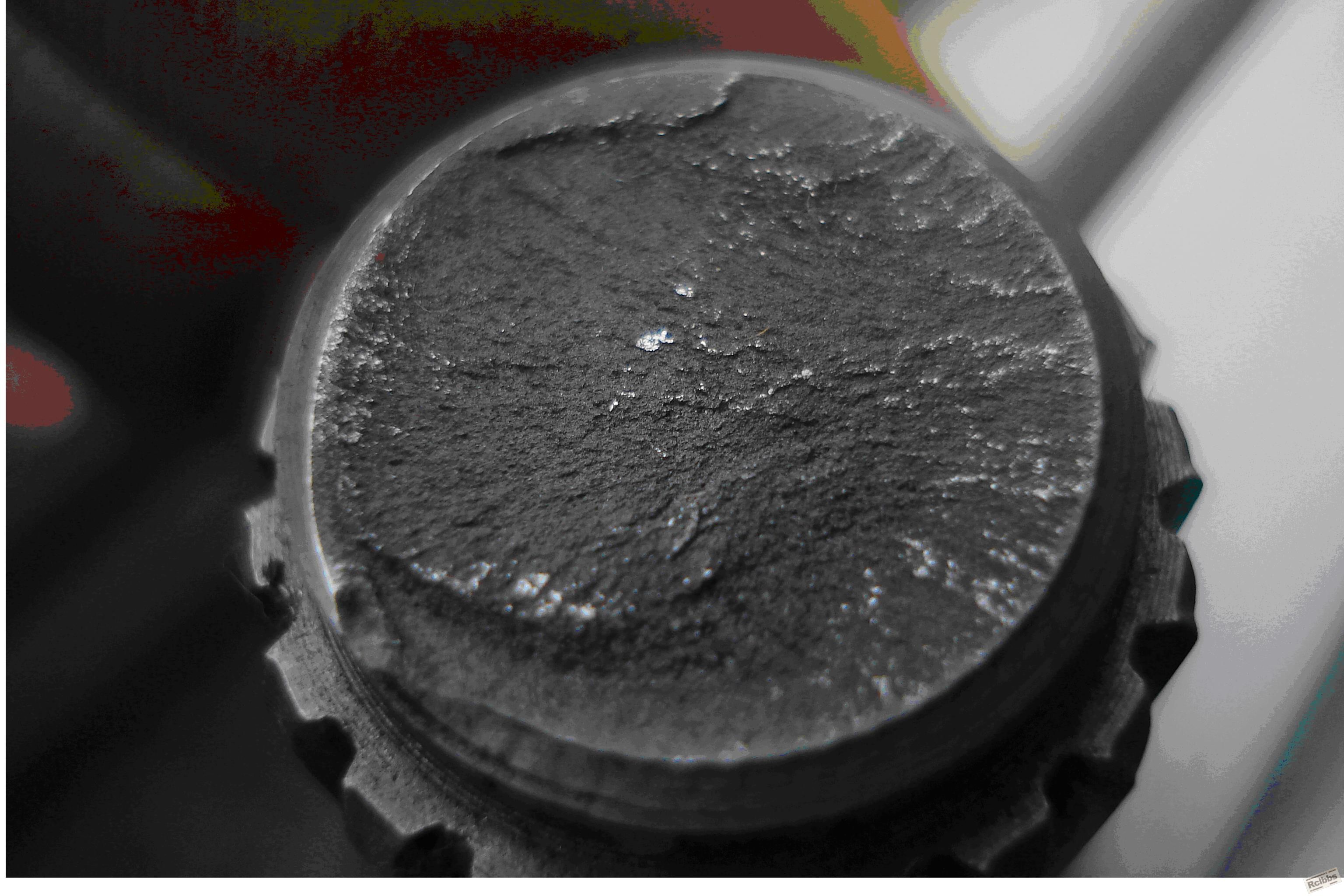

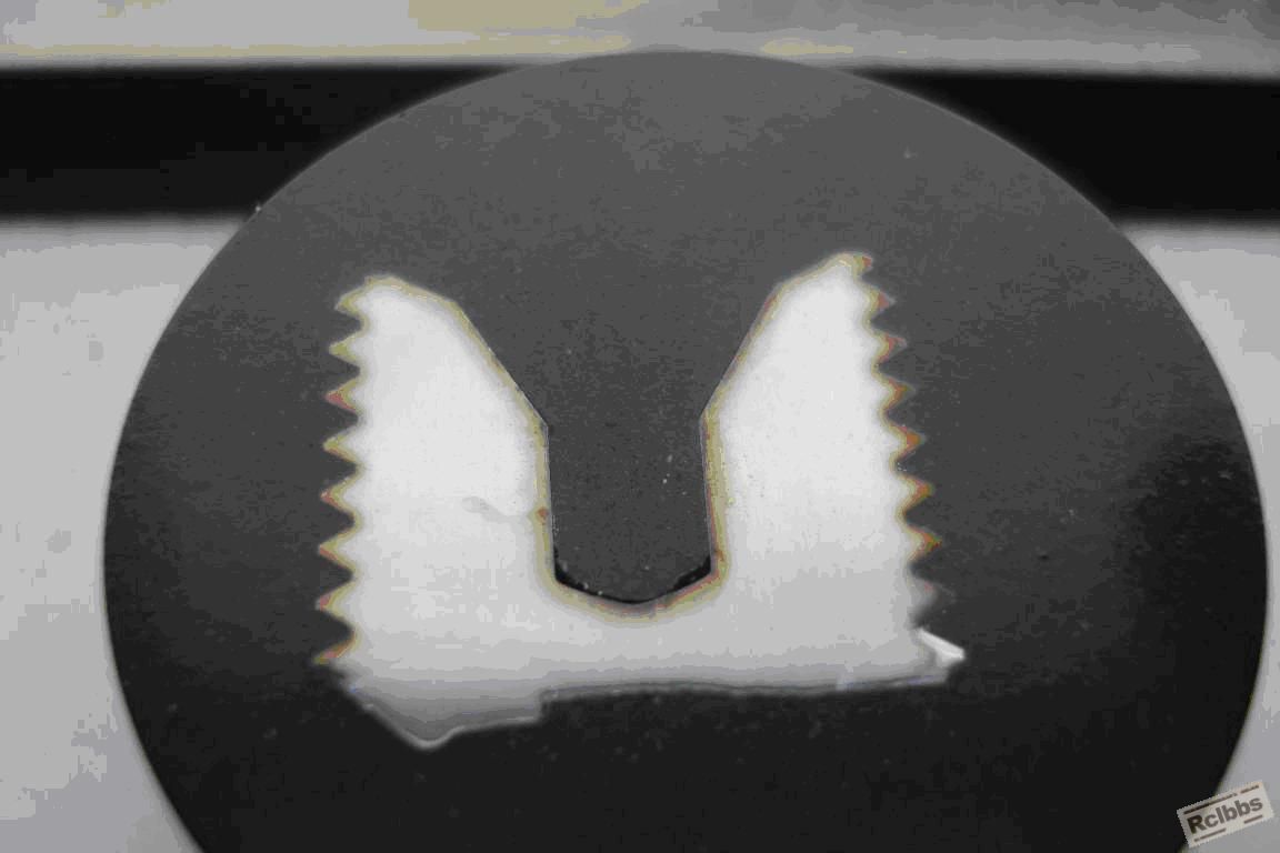

请帮忙看下此裂纹是否渗碳淬火裂纹
此材料为20CrMnTiH,加工成成品装配后从螺纹处发生了断裂,经对此断口处剖开分析,发现断口处有条裂纹,是导致此轴断裂的主要原因。但对于此裂纹性质的介定上发生了分歧,有的说是锻造裂纹,有的说是淬火裂纹。请各位大侠给予指点。在此小弟先谢各位大侠了。
轴向试块
轴向试块
轴向试块
轴向试块
宏观断口
宏观断口

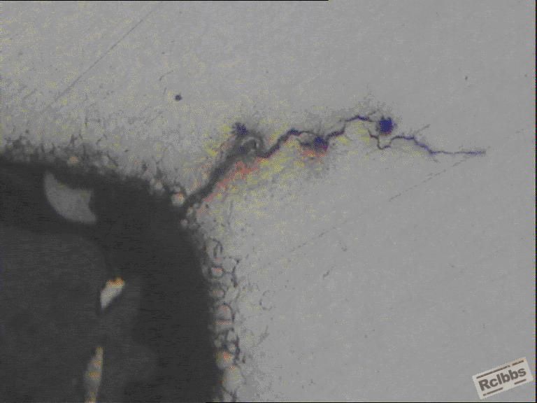

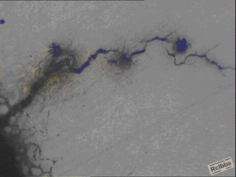

200倍裂纹和非马
200倍裂纹和非马
400倍裂纹和非马
400倍裂纹和非马

发表于 2010-4-6 19:11:48 | 显示全部楼层
看形态肯定是应力裂纹,也就是淬火裂纹。但产生原因,可能是多方面的,包括原材料,热处理工艺,以及操作是否规范等等,希望你可以找到根源。
发表于 2010-4-6 20:02:35 | 显示全部楼层
锻造裂纹,淬火裂纹比较平直

 楼主| 发表于 2010-4-6 21:50:44 | 显示全部楼层
回复 2# smartonion
    谢谢,能说的详细一点吗?
 楼主| 发表于 2010-4-6 21:52:02 | 显示全部楼层
回复 3# wqf1981
    可是裂纹的方向是沿着丝底向心部延伸的啊?
 楼主| 发表于 2010-4-6 21:54:02 | 显示全部楼层
回复 4# MYG
    不好意思,高倍腐蚀未做,请教从高倍腐蚀能看到什么啊
 楼主| 发表于 2010-4-6 21:57:49 | 显示全部楼层
此工件渗碳有效硬化层深要求550HV1=0.5-0 .7,实测550HV1=0.689mm
齿轮芯部硬度要求350-480HV30,实测417HV30;
金相组织:碳化物一级、残奥和马氏体三级、非马最深0.02mm,
发表于 2010-4-6 22:09:36 | 显示全部楼层
锻造裂纹不会沿晶吧?
一根宏观裂纹分3段走?考虑淬火裂纹吧......

发表于 2010-4-6 23:06:48 | 显示全部楼层
wdh80 你好;建议你放大高倍按以下特征看观察一下,主要看裂纹和两边组织变化情况,属于那一类,
1.、淬火裂纹的特征
在淬火过程中,当淬火产生的巨大应力大于材料本身的强度时,便会导致裂纹产生。淬火裂纹往往是在马氏体转变开始进行后不久产生的,裂纹的分布则没有一定的规律,但一般容易在工件的棱角槽口、截面突变处形成。
在显微镜下观察到的淬火开裂,可能是沿晶开裂,也可能是穿晶开裂;有的呈放射状,也有的呈单独线条状或呈网状。
因在马氏体转变区的冷却过快而引起的淬火裂纹,往往是穿晶分布,而且裂纹较直,周围没有分枝的小裂纹。
因淬火加热温度过高而引起的淬火裂纹,都是沿晶分布,裂纹尾端尖细,并呈现过热特征:结构钢中可观察到粗针状马氏体;工具钢中可观察到共晶或角状碳化物。
表面脱碳的高碳钢工件,淬火后容易形成网状裂纹。这是因为,表面脱碳层在淬火冷却时的体积胀大比未脱碳的心部小,表面材料受心部膨胀的作用而被拉裂呈网状。
2、非淬火裂纹的特征;
淬火后发生的裂纹,不一定都是淬火所造成的,一般可根据下面的特征来区分。
淬火后发现的裂纹,如果裂纹两侧有氧化脱碳现象,则可以肯定裂纹在淬火之前就已经存在。淬火冷却过程中,只有当马氏体转变量达到一定数量时,裂纹才有可能形成。与此相对应的温度,大约在250℃以下。在这样的低温下,即使产生了裂纹,裂纹两侧也不会发生脱碳和出现明显氧化。所以,有氧化脱碳现象的裂纹是非淬火裂纹。
如果裂纹在淬火前已经存在,又不与表面相通,这样的内部裂纹虽不会产生氧化脱碳,但裂纹的线条显得柔软,尾端圆秃,也容易与淬火裂纹的线条刚健有力,尾端尖细的特征区别开来。

 楼主| 发表于 2010-4-6 23:30:39 | 显示全部楼层
请教楼上的,若分枝两侧有氧化物则能断定是非淬火裂纹吗?还有磨削裂纹如何啊
 楼主| 发表于 2010-4-7 09:08:05 | 显示全部楼层
发生渗碳淬火裂纹后,若进行高温回火,对裂纹两侧是否能出现氧化层?
签到天数: 611 天
发表于 2010-4-8 16:45:24 | 显示全部楼层
回复 12# wdh80
    是的,说明你淬火前已存在裂纹,磨削裂纹两边无氧化物。
发表于 2010-4-9 04:25:07 | 显示全部楼层
如果渗碳淬火之前裂纹已经存在的话,裂隙两面会与炉内气氛相通形成渗碳组织。可以观察浸蚀试样渗层边界线在裂纹处有无转弯加深现象,这样很容易得出结论。

这样的裂纹无法判断为淬火裂纹。
产品断裂,在断裂位置附件出现的这种裂纹可能是淬火裂纹,但是还有可能是断裂过程产生的二次萌生裂纹。观测断口,断口没有前期裂纹痕迹的话该裂纹不可能是淬火裂纹,如果断口正常,没有前期裂纹的话,该处有裂纹应该在该位置断裂,不应该在没有缺陷的位置断裂。

1  同意16# 小非专家的判断,LZ提供的照片上的裂纹应为“装配产生二次裂纹”,只不过没有发展成主裂纹(断裂的为主裂纹)。
2  从照片4、5从上看到内氧化和非马层深较为严重。不知LZ的螺纹部位是否进行了“回火”处理,牙根下0.2mm处的硬度为多少?这很关键。
3  该断口应该是典型的“延迟开裂断口”,常见在渗碳淬火螺纹和R部位,解决和预防的办法主要有下面几种:
3.1  防渗处理;
3.2  不防渗但需要渗碳淬火后进行降低强度的回火处理,可采用:铅浴或盐浴局部回火、或者高周波局部加热回火、表面火焰加热回火;回火后的检验指标各个企业有所不同,一般为牙根下0.2mm处300HV≤0.2mm处硬度≤480HV。
3.3  局部强力喷丸破坏三向应力状态,也可以起到预防”延迟开裂“的作用。    (只不过民品中因成本问题不常用)。
发表于 2010-4-9 13:40:07 | 显示全部楼层
切开后是看到宏观裂纹?还是金相下看到的显微裂纹
从裂纹位置看,应该是锻造裂纹
螺栓经过表面渗碳,表层含C量高,马氏体相变组织应力更大,表层应该能观察到裂纹,
如果就淬火裂纹,在表面处也应该观察到裂纹
发表于 2010-4-9 13:41:39 | 显示全部楼层
渗碳层深度远远没达到图2中裂纹位置
发表于 2010-4-9 13:45:30 | 显示全部楼层
