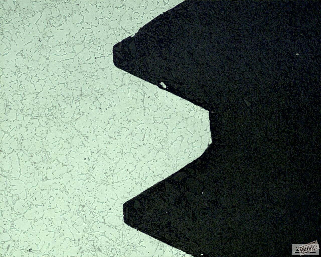

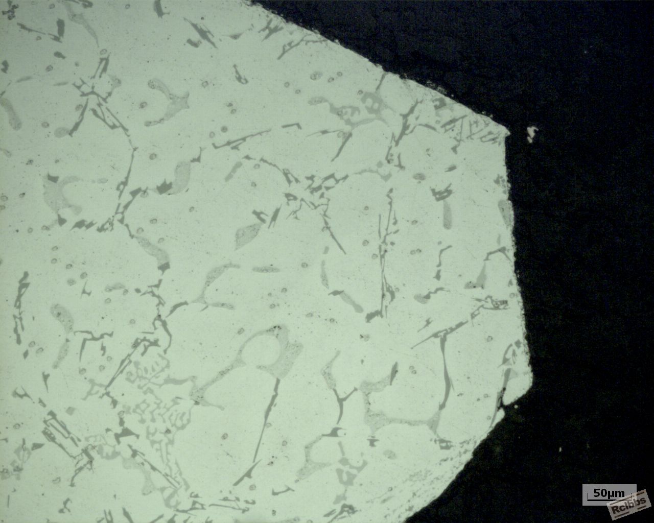

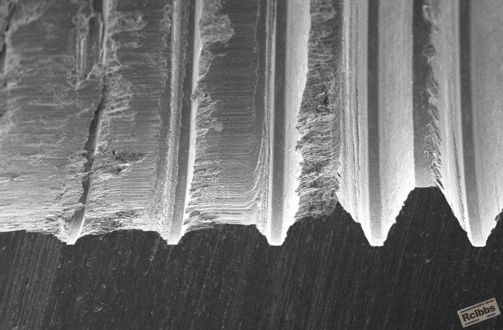

失效现象:泵体上的一螺栓在工作过程中脱落,与其相配合的泵体螺纹(材料为铸铝,类似于ZL107)牙口破坏;
目的:现分析其泵体铸造是否有缩孔,疏松等缺陷;
照片如下:
图1.螺纹破坏情况扫描电镜照片;
图2.螺纹牙口附近的截面抛光照片(未腐蚀)50X;
图3.螺纹牙口附近的截面抛光照片(未腐蚀)200X;
图2
图2
图3
图3
我的问题:
1.可否通过金相方法判断出缩孔及疏松的证据,怎样评判,有相关标准否?
2.可否有其他方法做铸造缺陷的判定?如何做?
由于没有铝合金方面的铸造工艺经验,还请大虾们多提宝贵意见,多谢!

电镜照片上看上去,是牙口被活生生拉掉的。金属流变痕迹很严重。
铸铝有针孔和显微疏松是肯定的,这由金属结晶收缩和树枝晶交叉决定的。
单你照片上牙口附近还是比较好的。这和取样位置和铸造方法+补缩措施有关。

楼主应该是高手,照片相当漂亮的。
这个照片上,显微疏松和针孔是比较好的。供参考

关于螺纹脱牙,我也认为是工作过程中过载造成的,超过了其材料的屈服强度极限;但是需要排除铸造缺陷的可能,尤其是牙口附近;
截面是自动抛光的,所以质量比较好控制;未腐蚀,是由于HF无法报批,得不到;

从金相照片上看,没有很明显的铸造缺陷。铸造缺陷金相法可以检测,关键是取样位置要正确,不同的取样位置可能会得到不同的结论。可以采用射线探伤的方法进行验证,按ASTM E155来判断其铸造缺陷的等级。

楼主第二三图不是损坏之螺纹(图1)处取样的吧?二三图为完整螺纹
